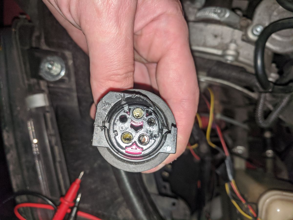

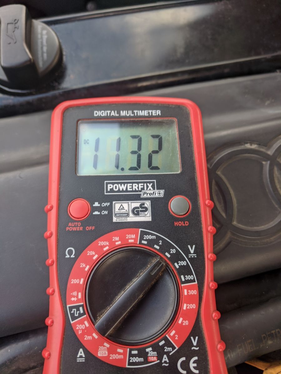

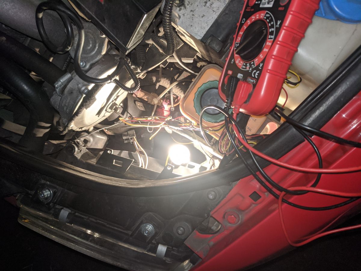

    Po wymianie żarówki świateł nadal nie działa sprawdziłem miernikiem i jest napięcie w kostce ale żarówka nie świeci
    Ręka trzymająca przewody i gniazdo elektryczne w samochodzie. Multimetr cyfrowy pokazujący napięcie 11.32 V

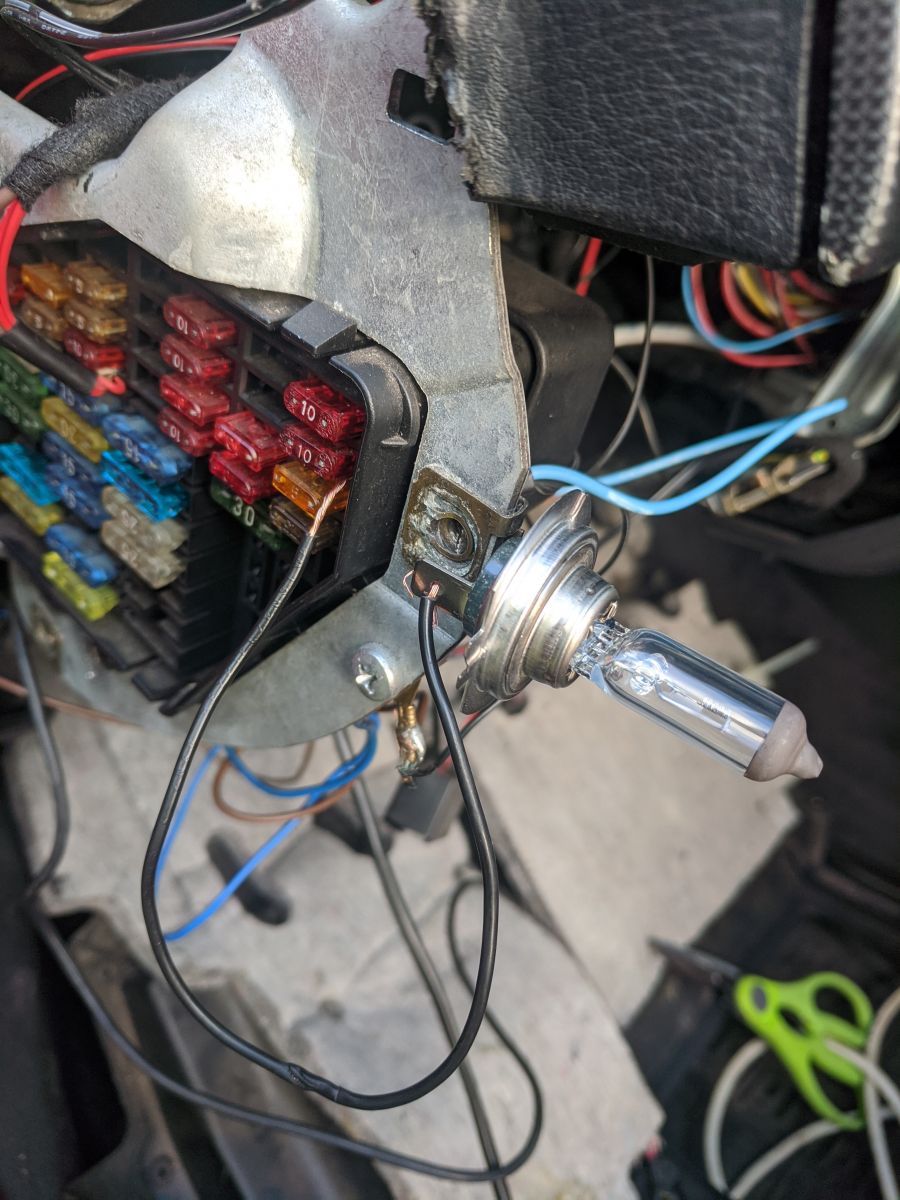

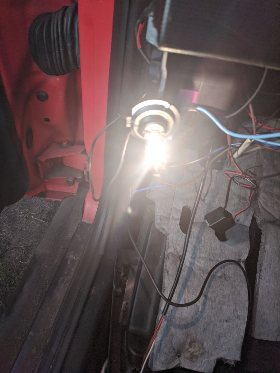

    po podłączeniu bezpośrednio przy bezpieczniku żarówka świeci
    Zdjęcie przedstawia wnętrze samochodu z bezpiecznikami i podłączoną żarówką. Żarówka świecąca po podłączeniu bezpośrednio przy bezpieczniku w samochodzie.
    Czy ktoś miał coś podobnego bądź orientuje się co może być przyczyną? czy przerwany przewód? tylko czemu jest napięcie w przewodzie? z tego co pamiętam to po włożeniu żarówki już napięcia nie było sprawdzając od dołu styki

    Wyrzuć miernik do tej naprawy. Sytuacja wygląda tak. Masz uszkodzoną wiązkę ale jest ona pewnie też w miejscu przerwy zaśniedziała dlatego miernik Cię oszuka. Szukaj przerwy bądź zaśniedziałych styków na kostkach.

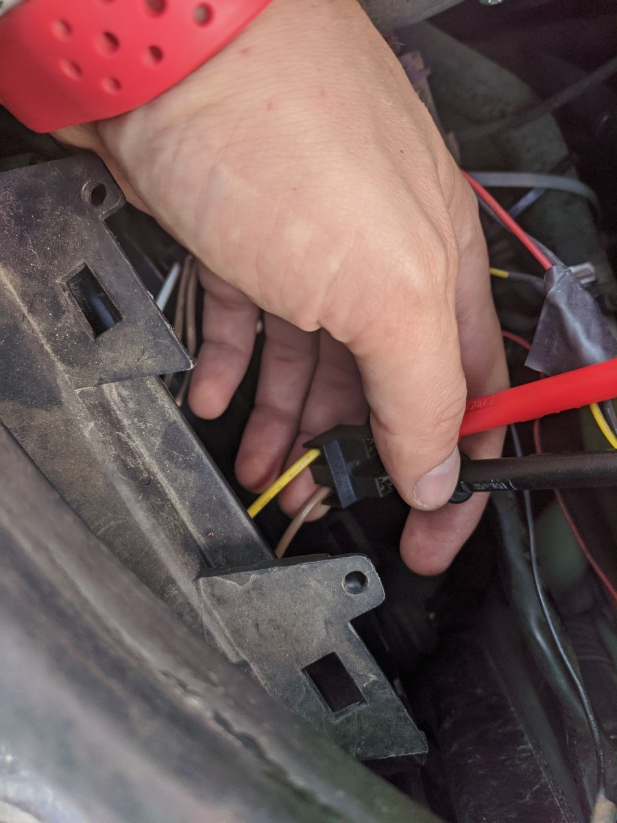

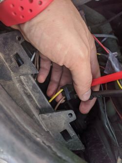

    Dzięki za wskazówki, faktycznie okazało się, że kostka coś nie łączyła. Wyciągnąłem ją i docisnąłem, i działa.
    Zbliżenie na kostkę elektryczną w dłoni osoby. Zdjęcie przedstawia wnętrze maski samochodu z widocznym okablowaniem i miernikiem elektrycznym.
