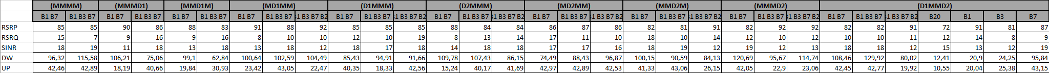

    Zrobiłem dziś szereg testów i przygotowałem matrycę.
    Test poległa na wykorzystaniu konkretnych pasm w różnym układzie anten, przepinałem antenę zewnętrzną (2x2 MiMu) do różnych gniazd SMA, wolne SMA były uzupełnione anteną dedykowaną do urządzenia Cudy LT18.
    Antena jak w pierwszym poście http://www.antenylte.net/oferta/dualna-kierunkowa-antena-zewnetrzna-ad-1-8 celowana w BTS Orange ID: 1611 26003 Modlnica, ul. Jurajska 2 - budynek usługowy
    Link
    Zdjęcie tabeli z wynikami testów parametrów sieci dla różnych konfiguracji anten, w tym RSRP, RSRQ, SINR, DW i UP.

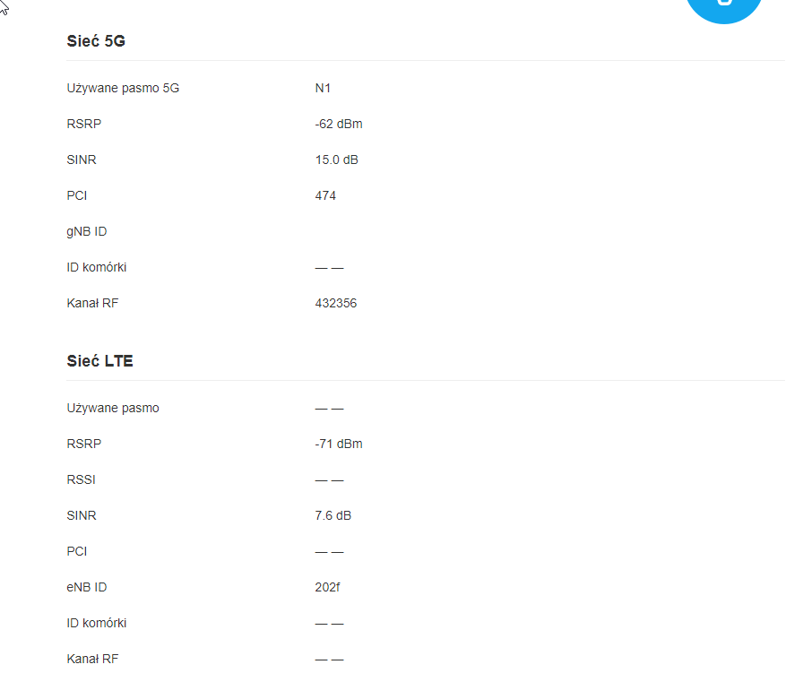

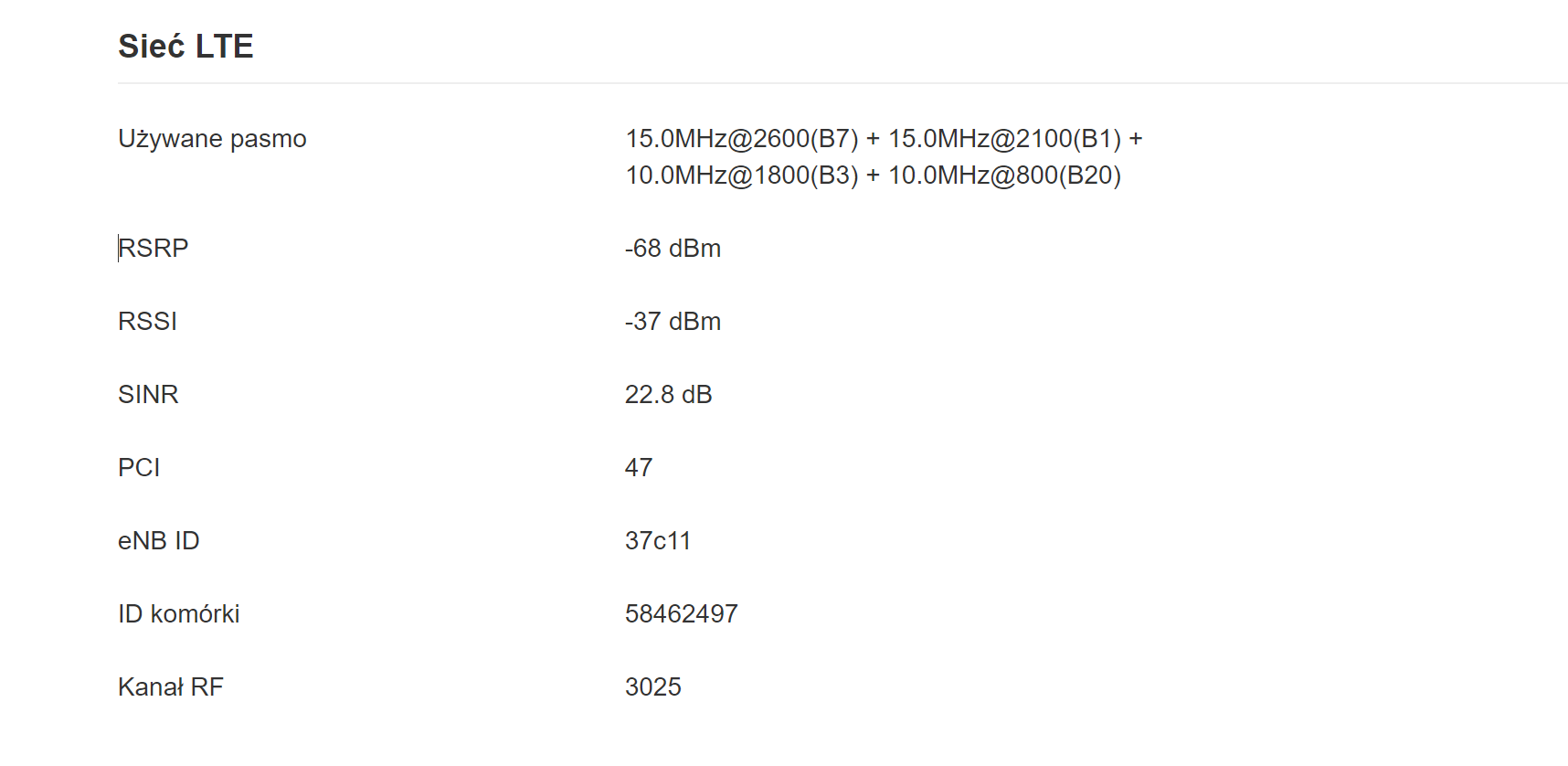

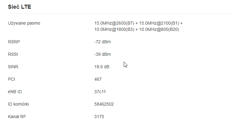

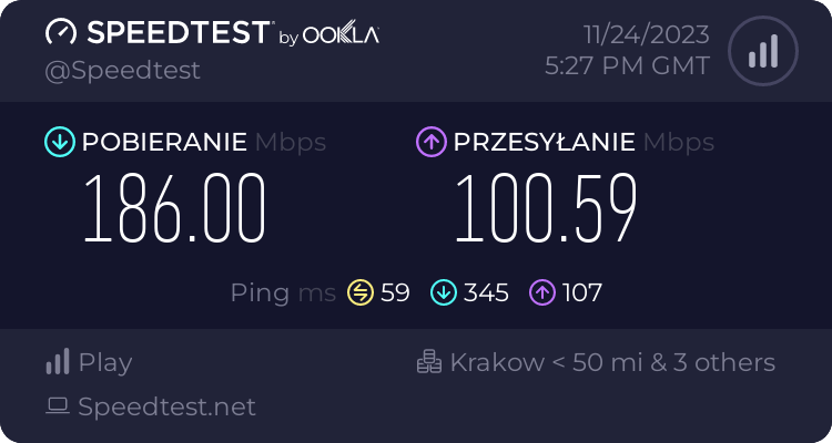

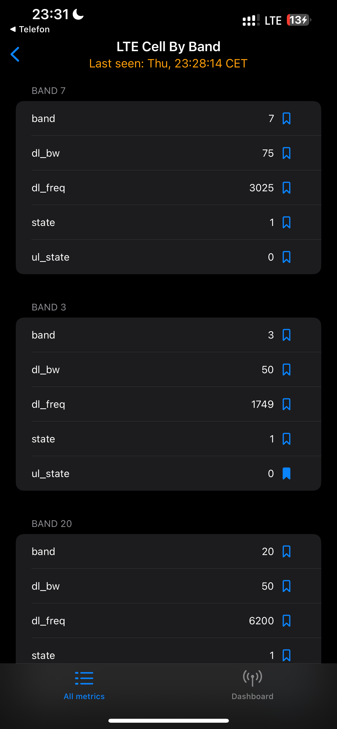

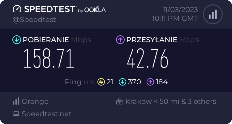

    MC889 daje radę :) Poziom zarządzania pasmami i info o BTS + aplikacja ułatwiająca skierowanie anteny całkiem spoko. Nie spodziewałem się tego po ZTE.
    Powtórzyłem testy łącząc się z BTS. Modlnica 26003 ul. Jurajska 2 w trzech sieciach:
    Play - 5G
    Stabilnie 190/100
    Mam oczywiście najlepsze wyniki prędkości ale kiepski PING. Działa 5G z agregacją LTE?
    Orange LTE z agregacją 3 PASM
    Stabilne 160/40
    mam podpisaną umowę na jeszcze rok, nie zależy mi już tak bardzo na DW/UP co na poprawie PING. Jesli uda się zejść coś w Play to będę korzystał z Play a dla umowy Orange znajdę inny pożytek. Tylko agregacja LTE
    T-Mobile LTE z agregacją 3 PASM
    Stabilne 140/45
    ten operator odpada ale chciałem przetestować
    Powiedzcie czy dla mojego BTS powinienem coś zmienić w ustawieniach? Ograniczyć jakieś pasma(usuwałem B20 w LTE ale nie było reguły i różnicy przy wielokrotnych testach)?
    Orange:
    Agregacja B1 + B3 + B7 - najszybciej
    Agregacja B1 + B3 + B7 + B20 - sporo wolniej, ale dużo lepsza jakość połączenia
    Zrzut ekranu z informacjami o sieci LTE, obejmujący pasma, RSRP, RSSI, SINR, PCI, eNB ID, ID komórki i kanał RF.
    Informacje o parametrach sieci LTE i używanych pasmach.
    Wynik testu prędkości połączenia internetowego w sieci Orange.
    Play 5G NSA
    Zrzut ekranu z informacjami o sieciach 5G i LTE.
    Zrzut ekranu wyniku testu prędkości internetu z aplikacji Speedtest.

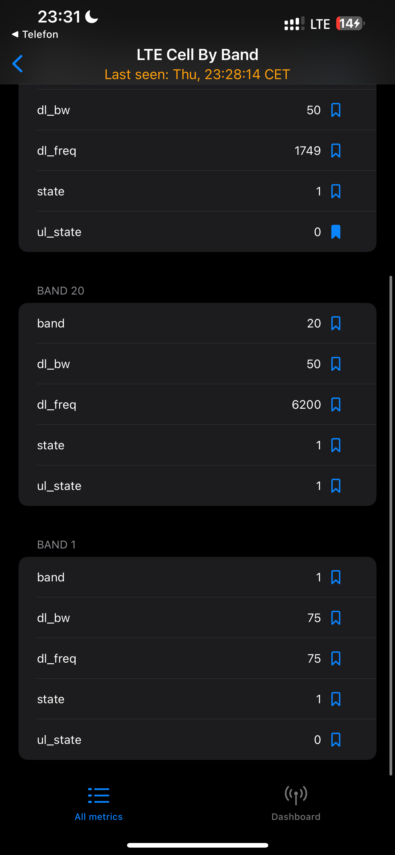

    Zrobiłem jeszcze test, przełożyłem kartę z MC889 do telefonu i zrobiłem test na zewnątrz(trochę przysłonięty BTS przed domem) wyniki są na podobnym poziomie między moimi dwiema kartami w telefonie. Wnioskuje że coś jest nie tak z ustawieniem/konfiguracją modemu.
    Wyniki w iPhone dla planu komórkowego
    LTE Orange - BTS 700m 120Mb DW Słaba antena zewnętrzna Cudy LT18
    Wyniki w iPhone dla planu z danymi
