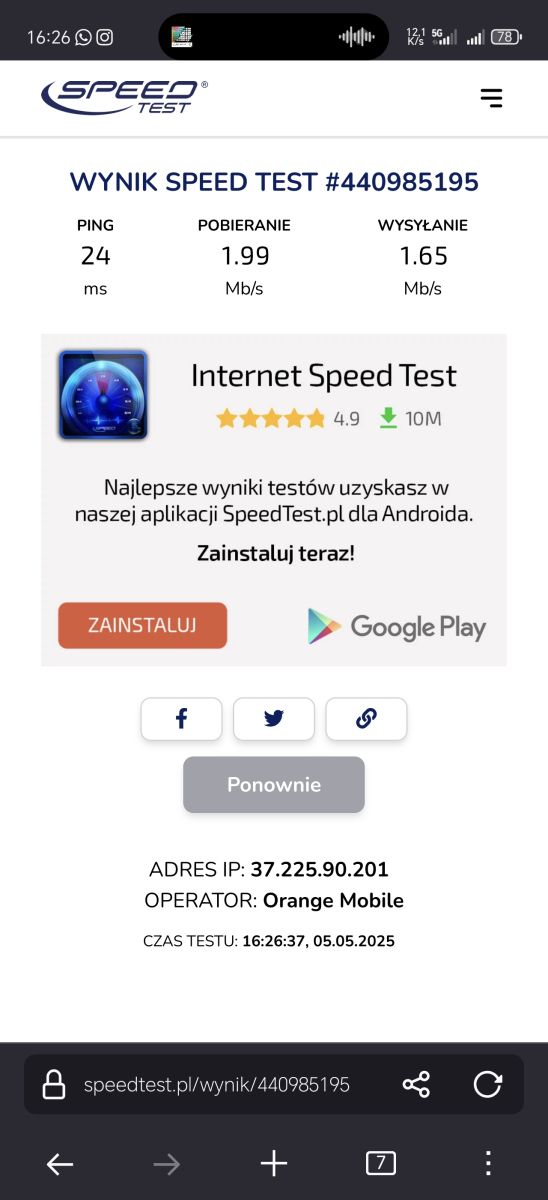

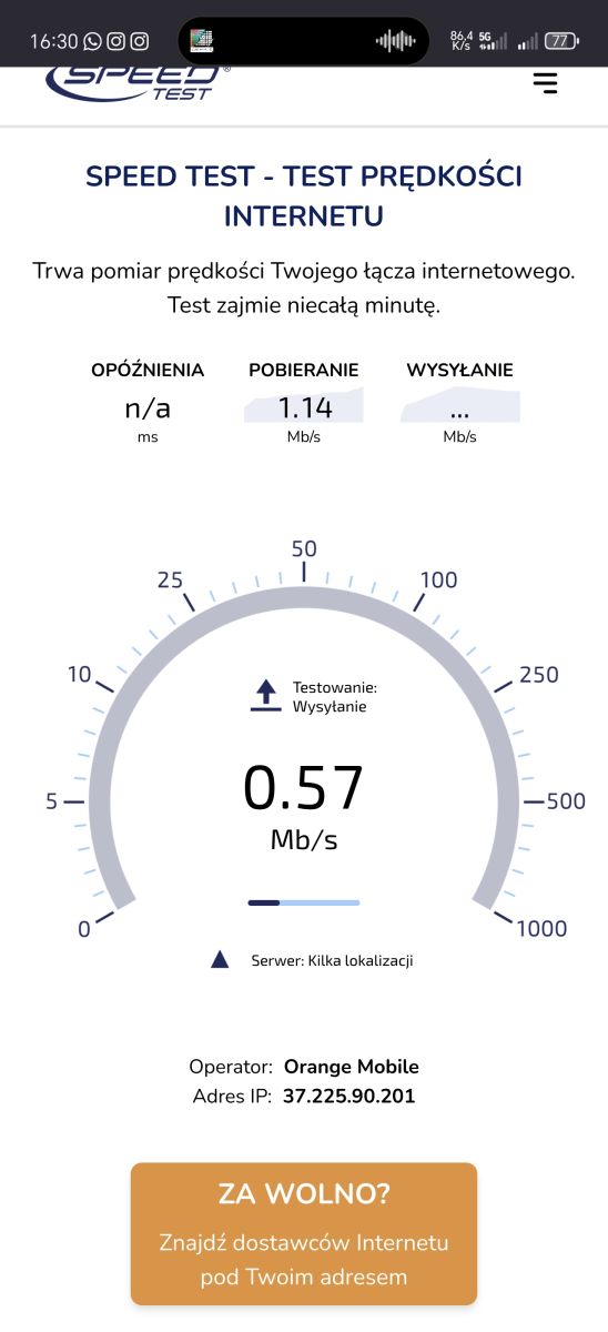

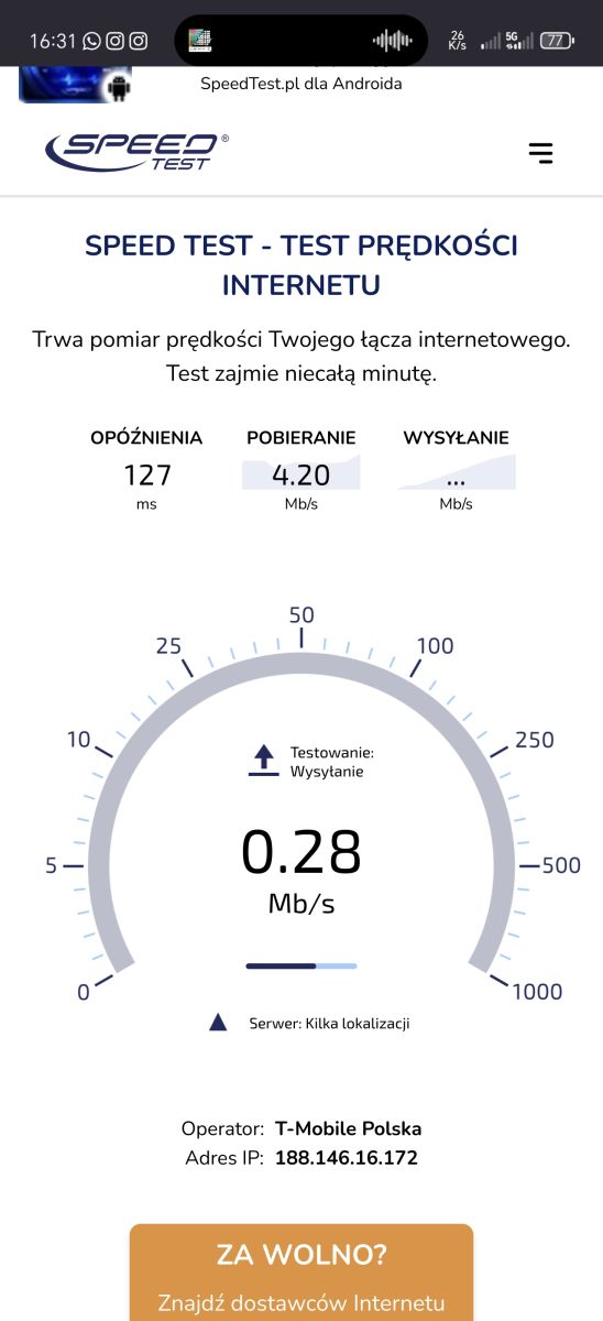

    Dzięki za odpowiedź. To sprzęt rodziców, ale mniejsza o większość. Przetestowałem router od kolegi TP-Link NX600 i wyciągał na 5G jakieś 6 Mb/s. Przesyłam screeny z pomiarów telefonem Honor Magic 6 Pro. Na zewnątrz, na podwórku, wyciąga na 5G 2 Mb/s, w domu 1 Mb/s. Dla porównania zrobiłem na T-Mobile i wyciąga 4 Mb/s. Niestety wiem, że na mapach pokazuje, że powinienem mieć super prędkości, ale rzeczywistość jest jaka jest i nie wiem, czy da się coś z tym zrobić. LTE chodzi tu lepiej niż 5G. Przed wybudowaniem bloku ten router MR500 wyciągał stabilne 40 Mb/s.
    Zrzut ekranu z wynikami testu prędkości internetu 5G na telefonie z sieci Orange Mobile; pobieranie 1,99 Mb/s, wysyłanie 1,65 Mb/s.
    Zrzut ekranu testu prędkości internetu na telefonie pokazujący pobieranie 1,14 Mb/s i wysyłanie 0,57 Mb/s w sieci Orange Mobile.
    Zrzut ekranu z aplikacji SpeedTest pokazujący wyniki testu prędkości internetu w sieci T-Mobile.

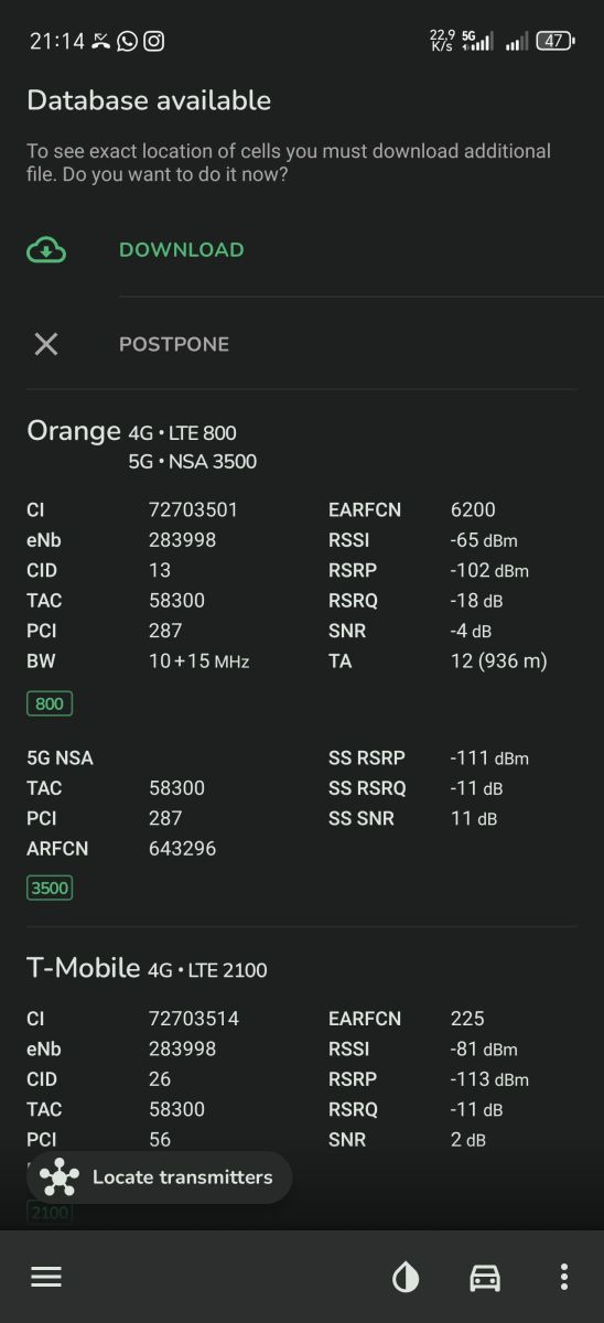

    Rozumiesz co napisałem w kwestii Orange/T-mobile? Kolega kupując NX600 dla tych operatorów też walnął sobie samobója. W tej lokalizacji to zaczyna się od kupna karty Virgin Mobile za 5 zł, uruchomieniu na niej 760GB/m-c za darmo i testów Play na telefonie 5G na Androidzie. Testy oczywiście na zewnatrz, najlepiej gdzieś wyzej , od strony Agri Polska i screen z aplikacji https://play.google.com/store/apps/details?id=cz.mroczis.netmonster&hl=pl&gl=US . Stacja bazowa na 24 m na budynku ma sektor na azymut 250, ty jesteś na 280 stopni. Na nim działa prawdziwe 5G N78 na 3.5GHz a do tego 4 pasma LTE2600+2100+1800+800.
    Kolejna jest na Sidorskiej 2A te same pasma, 2 sektor idealnie na ciebie, anteny na 35 m.
    Orange/T-mobile maja maszt na Skłodowskiej za torami, ma 5G N78 na 3500MHz i LTE2600+2100+1800+800/900 ale sektor nie na ciebie, dla was jest BTS na Orzechowej 2 z tymi samymi pasmami , ma sektor na 240 stopni, ty jesteś na azymucie 200 stopni. Dla ciebie zasięg jest z BTS-a na PEC przy Sidorskiej 102, ona ma tez tyle pasm ale sektor na azymut 240 czyli ciebie, problemem jest zapewne ten blok przy Topolowej po drodze do tego BTS-a.
    Dlatego do 5G N78 +LTE u tych operatorów tylko zestaw z zew. CPE 5G/LTE. Do LTE router z agregacją 3/4 pasm LTE QAM256 plus skuteczna antena kierunkowa Dual LTE 1800-2600MHz , umieszczona wysoko. Ewentualnie zew. CPE LTE plus router wewnętrzny.
    Sprzęt z linka nie działa na N1 czyli 5G2100, cena jest za wysoka.
    Dlatego też warto sprawdzić Play.
    Pomogłem? Kup mi kawę.

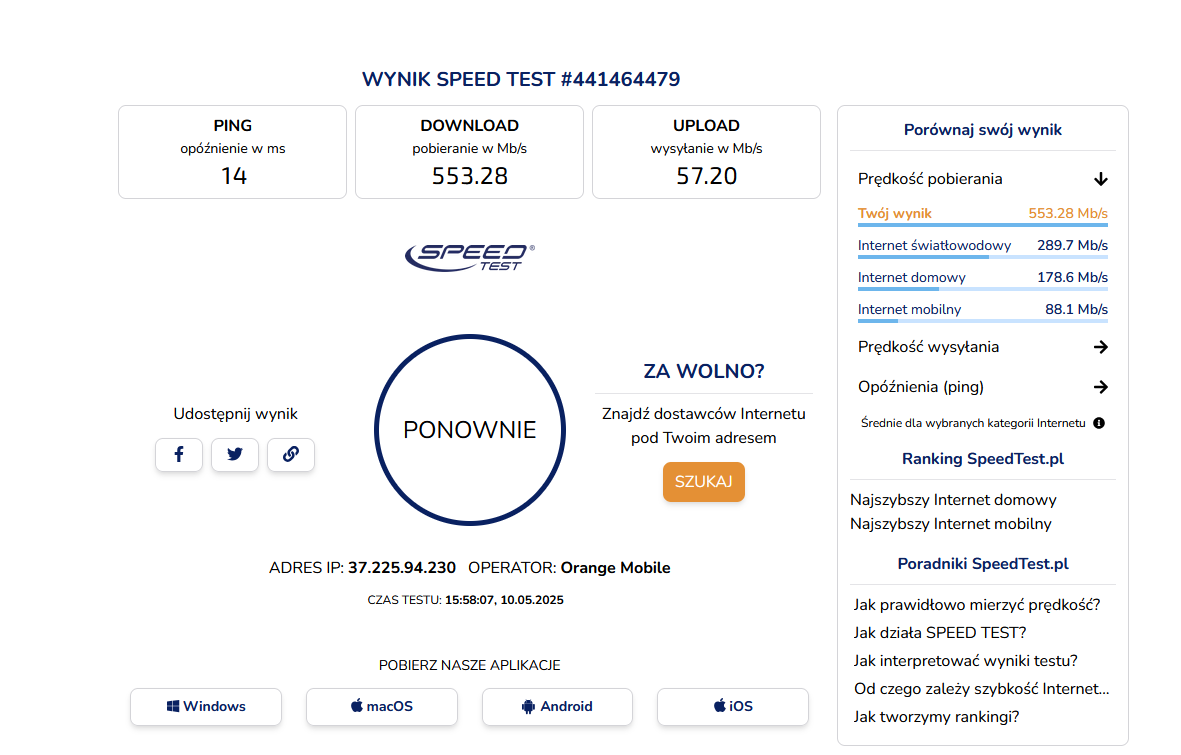

    Zamówiłem polecony przez Ciebie sprzęt z Orange. Dzisiaj zamontowałem na dachu, na kominie i metrowej sztycy.
    Wyniki na screenie. Jeszcze raz dziękuję, jakbyś był w okolicach Białej, to stawiam piwko :)
    Zrzut ekranu z wynikami testu prędkości internetu Orange, pokazujący wysoki wynik pobierania i wysyłania.
