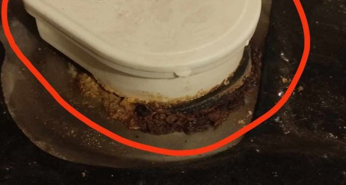

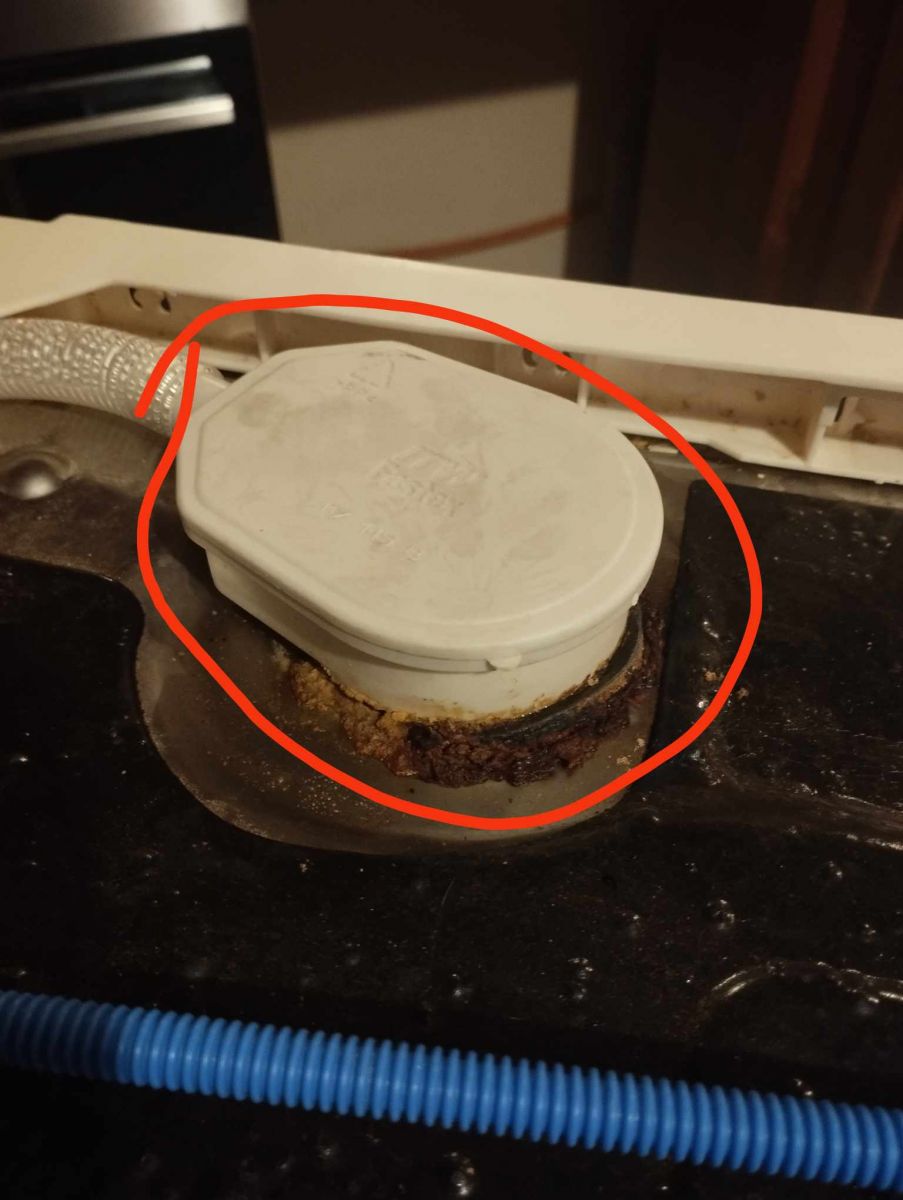

Nie, dziękuję Przekieruj mnie tamKenworth 18 napisał:Wąż występuje wraz z misą: https://north.pl/karta/zbiornik-do-zmywarki-do-electrolux-esl46510r,YNZ-CF-CMM3-CT9.html
Uszczelka aktywatora też występuje wraz z nim: https://north.pl/karta/aktywator-suszenia-do-...-do-electrolux-esl46510r,VH2-CM-CMM3-CT9.html
Było tyle wersji tego modelu: https://north.pl/s/?txtSzukaj=ESL46510R&searc...e=&search_id=&f_producent=&f_rodzaj=&f_klas=0
misiek1111 napisał:Czy to rdza, czy syf?
misiek1111 napisał:Sama uszczelka może jest i dobra, ale syf trzeba najpierw oczyścić.
misiekk89 napisał:Z założenia do wymiany cała miska myjąca, lub zostaje rzeźba.Czy on jest klejony razem z misą i nie da się go niczym innym zastąpić?
misiekk89 napisał:Do wymiany w całości, uszczelki luzem nie kupisz, niczym się tego nie wkleja.Dokupię samą uszczelkę pod ten biały element? Czy lepiej go zdemontować, oczyścić i wkleić na silikon wysokotemperaturowy? Do czego służy ta część?

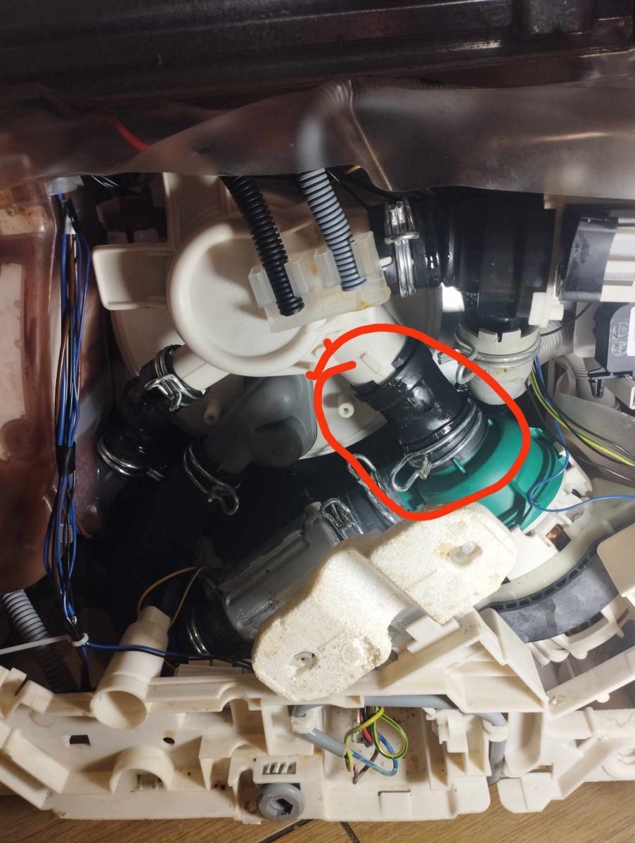

Jakubserwis napisał:stan gumowego łącznika też już prosi się o wymianę
Jakubserwis napisał:Gumowe łączniki można znaleźć w nowszych wersjach Electrolux
misiekk89 napisał:Po zdjęciu, widać, że się guma rozpuszcza.Po czym to wnioskujesz?
misiekk89 napisał:Możesz wskazać jakieś konkretne części, co mi przypasują?
