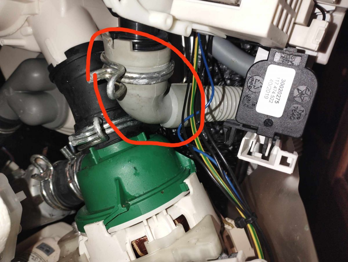

    Czy zaznaczony na poniższym zdjęciu, gumowy łącznik kątowy węża odpływowego, można wymienić tylko sam?
    Czy on jest klejony na stałe, wraz z tym wężem karbowanym odpływowym?
    Zdjęcie ukazujące gumowy łącznik kątowy węża odpływowego zaznaczony na czerwono wewnątrz urządzenia.
  • #2 21039421
    mariukonie
    Posty: 1295
    Pomógł: 197
    Ocena: 376
    Klejony na stałe.
    Czemu go chcesz wymieniać?

    Ocena: 115
    Mam w tym łączniku gumowym dziurę i cieknie.
  • #4 21039777
    mrice
    Moderator AGD
    Posty: 13873
    Pomógł: 2202
    Ocena: 6904
    Jeśli jesteś pewien, ze w nim jest dziura to masz do wymiany cały wąz spustowy.

    Ocena: 376
    Ja na zdjęciu widzę, że woda wycieka albo złączenia węża, bo chyba nie jest do końca nasunięty, a zacisk można dać trochę wyżej. Albo wycieka gdzieś wyżej.

    Ocena: 115
    Wąż źle nasunięty bo już go ściągałem przed zrobieniem zdjęcia. Na boku w gumie jest dziura, nie mam zdjęcia.

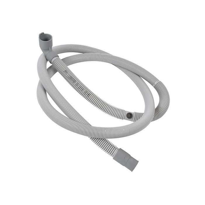

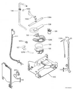

    W tym modelu jest waż z otworem wentylacyjnym.
    Schemat części zamiennych do urządzenia mechanicznego z zaznaczonym wężem. Szary wąż giętki z otworem wentylacyjnym.
    Chyba, że kupisz tani wąż i przeniesiesz fragment z otworem do niego. Trzeba byłoby to porządnie skleić klejem do wysokich temperatur i taśmą samowulkanizującą.

    Zgadza się, są zamienniki. Tyle że owe zamienniki nie mają otworu, jak wspomina kolega wyżej.

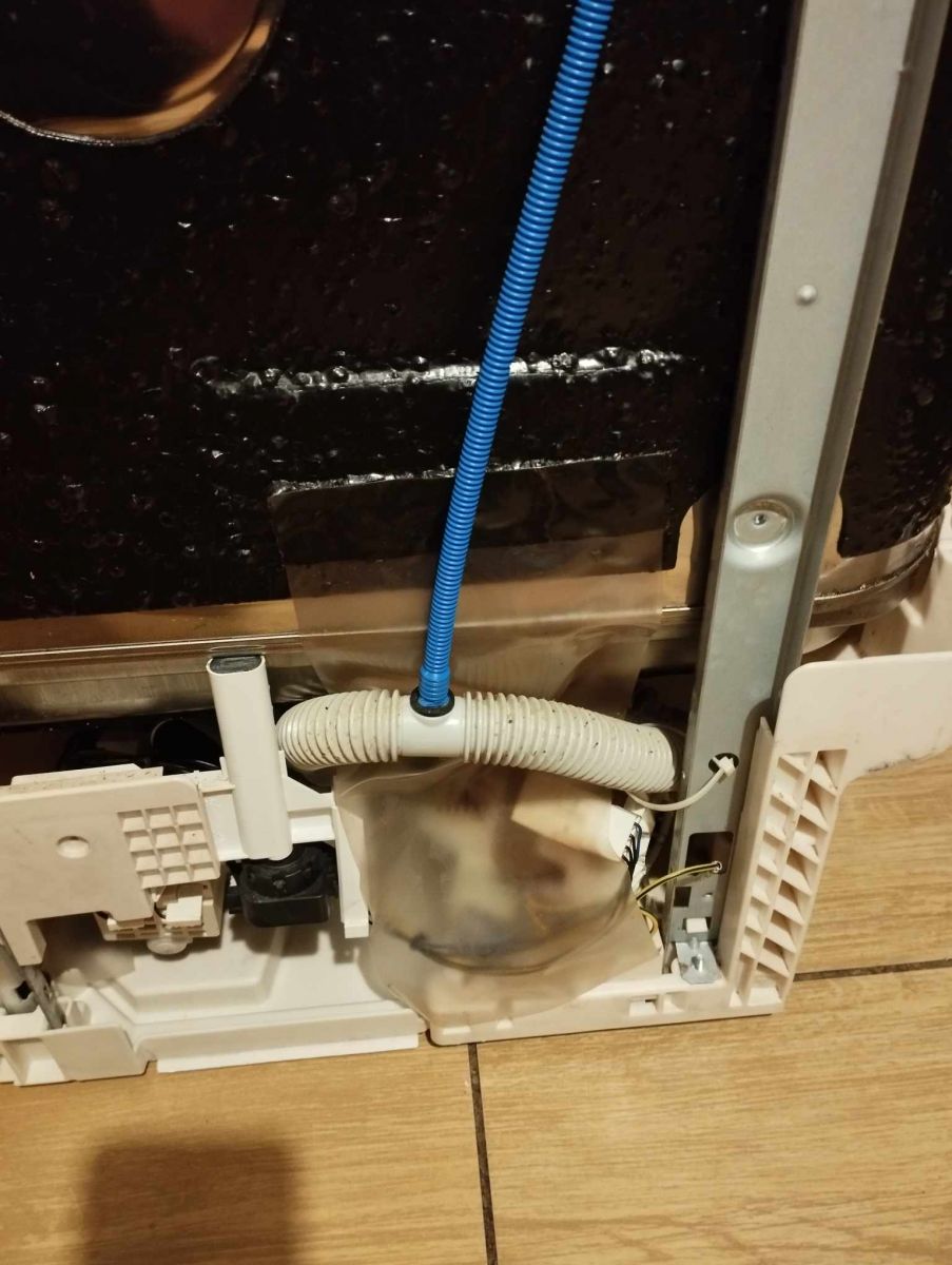

    Gdyby tak kupić zamiennik i w nim wypalić u góry otwór, dać silikonu wysoktemperaturowego i wpiąć w niego, niebieski cieńszy karbowany wąż (foto)? Zdawałoby to egzamin?
    Widok wnętrza urządzenia z montażem niebieskiego karbowanego węża.
  • #18 21044465
    cezet
    Posty: 7549
    Pomógł: 718
    Ocena: 1405
    Pytanie tylko po co ?
    Tu masz zamiennik za parę złotych i kończ już temat:
