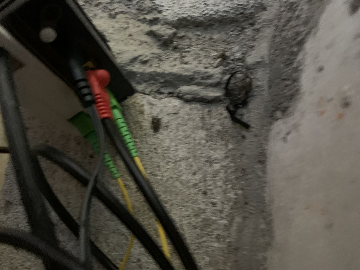

    Od 2 dni mam internet światłowodowy od T-mobile 300Mb/s ale jest problem bo prędkość na kablu jak i WIFI to 93Mb/s.
    To od początku: Wcześniej miałem satelitarny/radiowy po skrętce, na strychu od anteny satelitarnej idą kable ethernetowe jakiś czas temu zostały zarobione do podłączenia do switcha 100Mb/s gdzie do każdego pokoju idzie gniazdko internetowe.
    2 dni temu pociągnięto mi Kabel światłowodowy od słupa/skrzynki na powietrznie na strych gdzie podpięto do modemu/ONT oraz do konwertera 1000Mb/s i po skrętce/RJ45 do swicha (100Mb/s), ruter Homebox mam w pokoju podłączony do gniastka i do pc-ta i teraz problem w tym że prędkości po kablu i WIFI to 93Mb/s (pobieranie i wysyłanie) podejrzewam że to kwestia swicha 100Mb/s i czy wymiana na 1000Mb/s by pomogła ewentualnie czy może kabel w ścianach który nie przepuści więcej niż 100Mb/s...
    Proszę o jakieś sugestie bo szczerze jestem wkur......y takimi niskimi transferami.

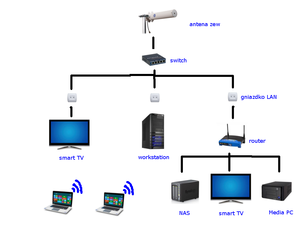

    Czyli taki układ jak na obrazku jest zły? Schemat połączeń sieciowych z anteną zewnętrzną, switchem, routerem, smart TV, komputerami i NAS.

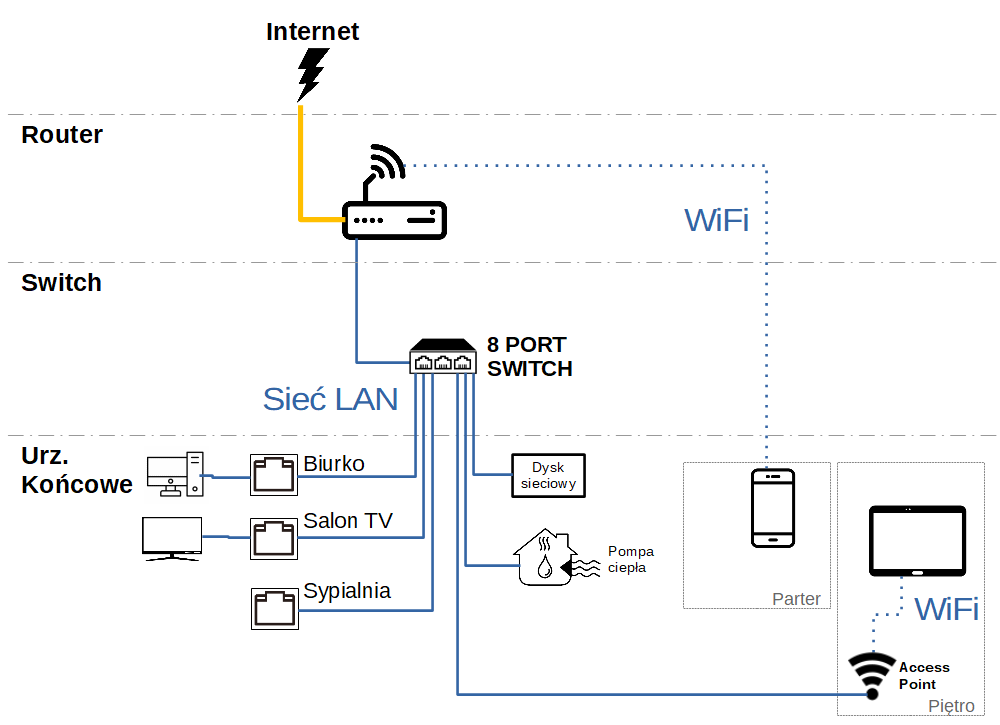

    A taki poprawny? Schemat sieci domowej z routerem i switchem do urządzeń końcowych.

    SuchyMajor napisał:
    A taki poprawny?
    Dokładnie, ten jest prawidłowy.
    Obecnie tak.
    Wyjaśniam dlaczego - antena radiowa ma już w sobie router (Mikrotik) i to on już dzieli internet, zatem switch może tam być zaraz za anteną.
    ONT NIE jest routerem, to tylko konwerter sygnału ze światła na skrętkę, zatem switch też może być, ale z racji braku routera, net dostanie tylko PIERWSZE urządzenie, które podepnie się do internetu, zatem w tym przypadku, switch MUSI! być ZA routerem.

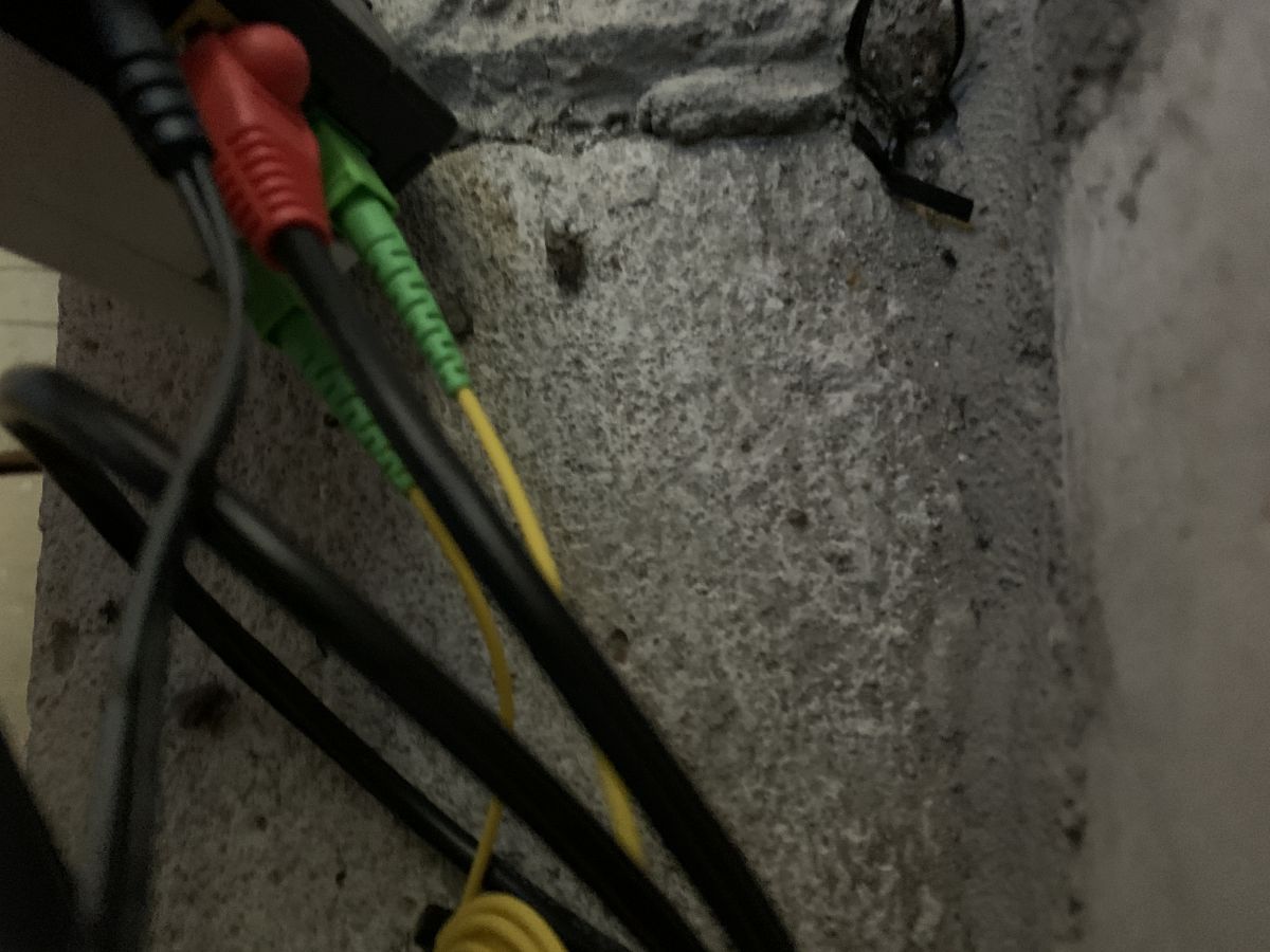

    Antenę satelitarną (talerz) był podłączony do switcha na strychu przewodem WAN a LAN skrętkami sztuk 6 jak miałem internet radiowy/satelitarny dzięki switchowi sygnał szedł na gniaztka do wszystkich pomieszczeń i net po gniaztku śmigał w każdym pomieszczeniu a ruter był w jednym z pomieszczeń na parterze i wszystko działało.
    Teraz mam światło pociągnięte przewodem na strych dwoma końcówkami SC/APC jedna do ONT druga do konwertera na skrętkę i dopiero do switcha gdzie sygnał jest dzielony na wszystkie pomieszczenia i w jednym z pokoi jest ruter WIFI.
    Antena satelitarna (talerz) teraz jest nie funkcjonalna bo jest światło.
    Możesz to wyjaśnić albo pokazać zdjęcia? Masz dwa światłowody? Czym różni się ONT od konwertera? Przecież ONT jest tym konwerterem na sygnał przewodowy Ethernet. Podobnie jak modem w antenie może być zintegrowany z ruterem ale rozumiem, że nie jest.

    Kable światłowodowe i ethernetowe podłączone do urządzenia. Zbliżenie na ścianę z podłączonymi kablami do urządzeń sieciowych, w tym prawdopodobnie konwertera i modemu.
    Tak to wygląda są to dwa urządzenia jedno to Nokia (chyba konwerter) czarne, drugie modem? białe i do każdego z nich jest podłączony kabel światłowodowy i od tego czerwonego kabla ethernetowego idzie do switcha.
    Jak będę miał możność to spróbuje iść z ruterem i podłączyć go, tylko kwestia czy bezpośrednio kablem światłowodowym i kable ze switcha do niego czy WAN-em?
    Tylko w takiej sytuacji będę musiał wyposażyć się w jakiś acces point żeby na dole podłączyć?
    PS. Za błędy z gniastkiem przepraszam i dziękuje za uwagę.
    • Ipconfig all.docx (77.57 KB) Musisz być zalogowany, aby pobrać ten załącznik.
    #26 20757489
    Majkyy98
    Posty: 36
    Pomógł: 7
    Ocena: 11
    Nokia to ONT, biała puszka pod nim to gniazdo abonenckie.
    Do białej puszki biegnie główny światłowód z zewnątrz, tam jest zarobiony do gniazda, które masz podłączone do ONT tym krótkim żółtym światłowodem.
    A z niego musi lecieć skrętką sygnał do routera.
    Router dopiero nadaje Twoim urządzeniom adresy, nie switch ani ONT. Jak podłączysz switcha za ONT to jedno, w porywach dwa urządzenia zadziała.
    Podepnij router (ten, który daje Ci WiFi) do portu WAN, do portów LAN ile będzie można gniazd i sprawdź na ich końcach, jakie uzyskasz prędkości sieci.
