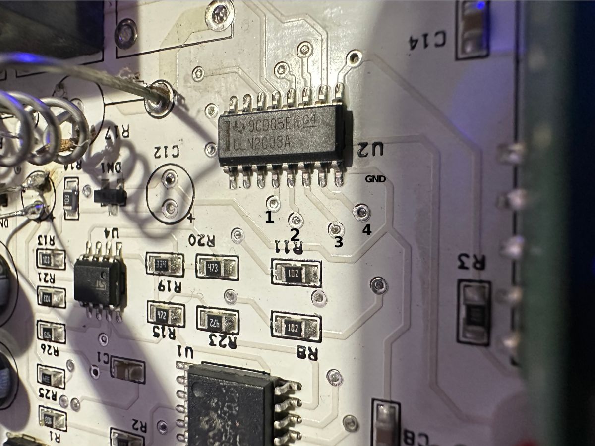

    Układ elektroniczny z układem scalonym ULN2003A i kilkoma rezystorami na płytce drukowanej.
    Witam szanowne grono.
    Mam sterownik, który za pomocą 4 przekaźników steruje siłownikami mechanicznymi. Sterownik dostarcza prąd na przekaźniki przez 30-32 s. Niestety z powodu wymiany siłowników, potrzebuję wydłużyć ten czas o około 5-10 s. W nowych siłownikach są krańcówki, więc problem dokładności czasu odpada. Niestety stary sterownik nie pozwala mi w żaden sposób manipulować czasem działania i wpadłem na pomysł - nie wiem, czy dobry i na ile realny do wykonania. Przed przekaźnikiem znajduje się układ ULN2003A i teraz moje pytanie: jeślibym wstawił jakiś kondensator elektrolityczny o niewielkiej pojemności między wyprowadzenia 1, 2, 3, 4 i GND, czy wydłużyłoby to czas włączonego przekaźnika? I jakiej pojemności powinny być te kondensatory?

    Diodę szeregowo trzeba dołożyć przed kondensator.
    Co ten ULN steruje?

    Co jest podłączone do nóżek 4, 5, 6, 7 ULN-a?
    Tak, aby się nie cofał, jeżeli są TTL-e/CMOS-y w stanie "0".

    Jest układ scalony, niestety próby odczytania spełzły na niczym. PIC161 xx63 lub RIC 16xx63 18 wyprowadzeń.
    >>20755967
    Super, dziękuję za pomoc, jakbyś mnie jeszcze naprowadził, jakiej mniej więcej pojemności powinny być kondensatory.

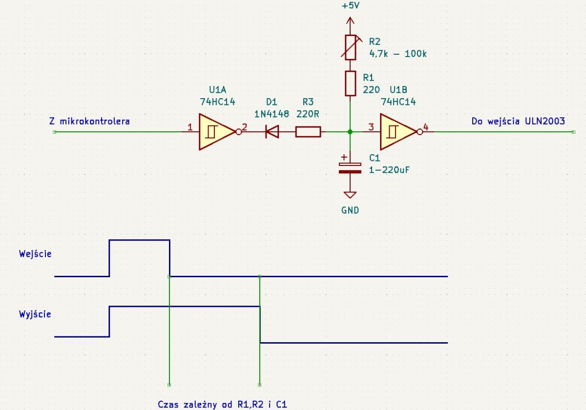

    Kiedyś robiłem "przedłużacz impulsu" na 74HC14;
    Schemat przedłużacza impulsu z użyciem układu 74HC14 i diody 1N4148.
    Można zrobić jak @_jta_ pisze, ale może się to okazać niestabilne i niebezpieczne dla mikrokontrolera.

    I HC i HCT mają szeroki zakres napięcia zasilania (2-5,5V jak dobrze pamiętam). Powyższy układ stosowałem przy zasilaniu 5V, nie wiadomo z jakim napięciem pracuje PIC w układzie Autora. Można też użyć jakiegokolwiek układu serii 4XXX przerzutnikiem Schmitta, bo właśnie on zapewnia stabilność pracy.

    To swoją drogą, ale maksymalne napięcie zasilania polecane dla PIC16LF to 3,6V, więc raczej większe nie jest.
    74HCT ma (przy zasilaniu 5V) asymetrię poziomów sygnału na wejściu - standard TTL. Innym trzeba by obniżyć napięcie zasilania (do około 3V), żeby uzyskać takie same poziomy przełączania, a wtedy napięcie wyjściowe może okazać się za małe dla ULN2003A.
    Nie wiem, ile Autor ma tych sygnałów - jeśli więcej, niż 3, to może zamiast pierwszej bramki tranzystor NPN (układ wspólnego emitera, sterowany poprzez opornik)? Wtedy nie trzeba diody: przy wyłączonym tranzystorze kondensator powoli się ładuje poprzez opornik, przy włączonym - szybko rozładowuje poprzez tranzystor.
