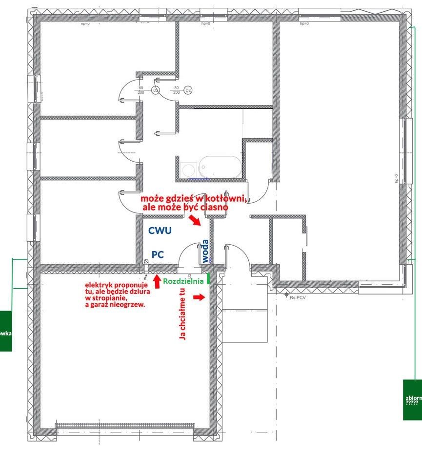

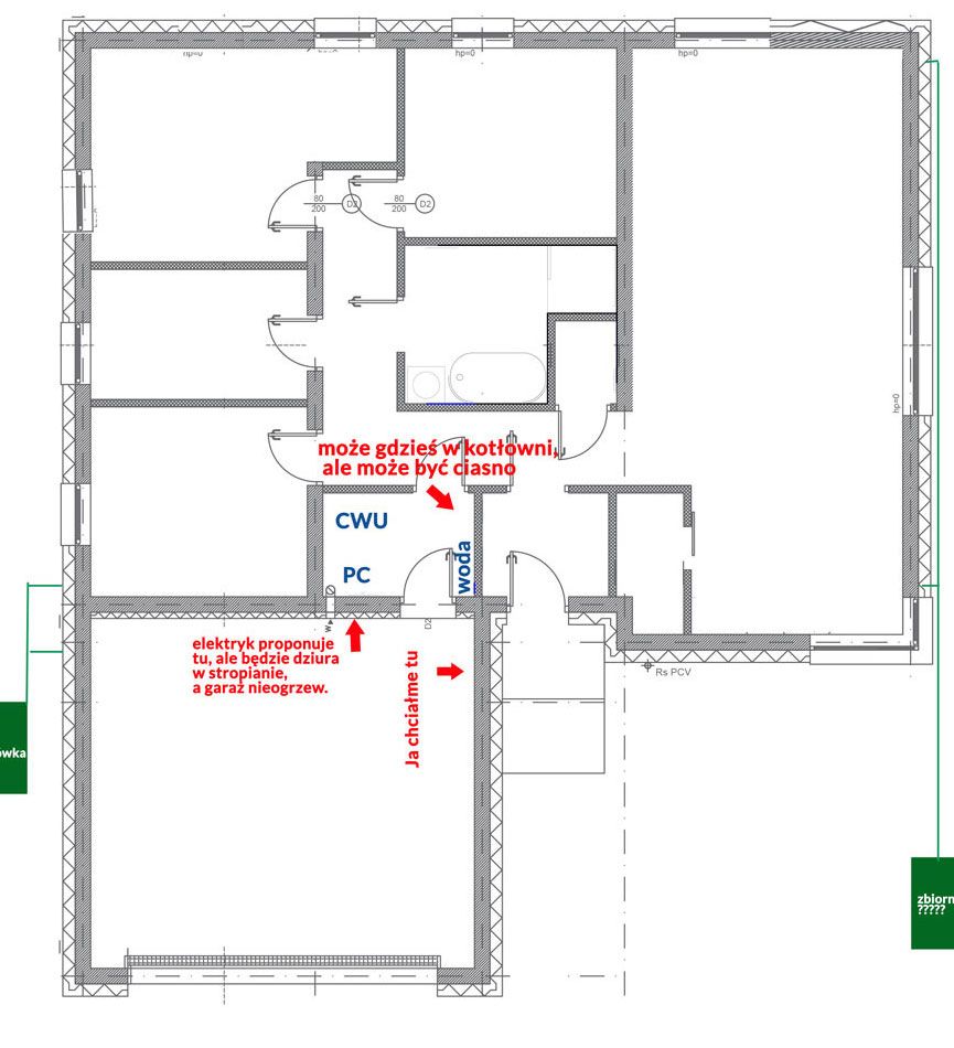

    Mam dylemat z jej lokalizacją
    Plan domu z zaznaczoną lokalizacją kotłowni, garażu i problematycznych miejsc do instalacji.
    Na tylnej ścianie garażu nieogrzewanego, ocieplanego będzie jakiś tam mostek termiczny i jak będą auta stały, to może być problem z dostępem. Na zewnętrznej ścianie też niby nie dobrze i cała wiązka będzie musiała iść w bok koło rurek z wodą albo pod stopniem, bo jest różnica poziomów ze 30cm . Na działówce w kotłowni będzie wystawać, działówka ma 12 cm pustak.

    Powinna być w miejscu łatwo dostępnym, skoro w kotłowni ciasno to nie bardzo.
    Garaż to też nie trafiony pomysł, bynajmniej ja nie jestem zwolennikiem montażu w tym miejscu.
    W tym wiatrołapie czy przedpokoju zaraz za drzwiami wejściowymi byłoby dobrze.

    Kolega @m fox dobrze pisze lecz te ścianki są cienkie. Kwestia jest też taka jak wielka będzie Twoja instalacja. Jeżeli jest to zwykła rozdzielnia 4x12 proponuje na ścianie w wiatrołapie obok drzwi. Montaż rozdzielni w wiatrołapie powoduje ograniczenia stolarskie w przyszłości. Elektryk proponuje dobrą lokalizację tym bardziej łatwo rozprowadzić przewody z tamtego miejsca, mostkiem termicznym bym się nie przejmował tym bardziej, że jest kotłownia z drugiej strony.

    No właśnie ta ścianka to pustak 12cm ewentualnie wkuć by to można na 5 cm + 1cm tynku i reszta by wystawała. Nie wiem jaka będzie potrzebna jeszcze, ale chyba tak ze 20 cm mają głębokości? Albo na wylot i siatką zaciągnąć od strony wiatrołapu. W wiatrołapie wolałbym nie robić, bo tam może się jakiś wieszak, szafka pojawić czy coś. Raczej w tym gospodarczym albo w garażu.

    Montuj w garażu tak jak wskazuje elektryk, to bardzo dobra lokalizacja na bocznej ścianie w garażu będzie mówił, że materiału pójdzie więcej.

    To chyba bym musiał ją wstawić tuż obok drzwi z drzwiczkami otwieranymi w lewo, żeby jakoś sięgnąć, bo jak będzie stało auto, to ciężko będzie dojść jak bezpieczniki zadziałają, a brama też nie będzie działać garażowa.

    Drzwiczki w rozdzielni montujesz na którą stronę chcesz, jest to uniwersalne. Proponuję aby zrobić instalację na 3 RCD 1F + jedna RCD na obwody 3 fazowe.

    Klient nasz Pan — montuj tam gdzie chcesz, nawet przy samych drzwiach, a rozdzielnia nie musi być w pełni wpuszczona w ścianę, a jak jeszcze nie masz izolacji na piętrze, i zrobionej wylewki to większość przewodów można poprowadzić po podłodze na piętrze. przykładowo do lamp sufitowych...
    Najważniejsza to wygoda użytkowania i łatwy i szybki dostęp do rozdzielni.

    565 cm głębokości wewnątrz jest. No może nie na styk, ale za wiele miejsca nie będzie. Zależy jak się zaparkuje. Tak architekt zaprojektował. Większy już by nie mógł być, bo i tak miałem przekroczony współczynnik zabudowy i sąsiadka mi się do kolegium odwoływała od decyzji, że urząd dał zgodę. Polska... o rok mi budowę opóźniła, ale za to taniej niektóre materiały teraz kupuję.
    Nie mam piętra, będzie strych. To parterówka z poddaszem nieużytkowym, nieogrzewanym, ale będzie ocieplone. Łatwiej do garażu wejść niż na strych.

    Na rysunku nie podałeś wymiarów.
    Ja bym montował w wiatrołapie na ścianie nośnej obok drzwi , jeśli zmieści się na szerokość , jeśli nie to na ścianie od kotłowni.
    Można wykuć otwór na wylot , kupić skrzynkę pełną i wystawić nadmiar w kotłowni.

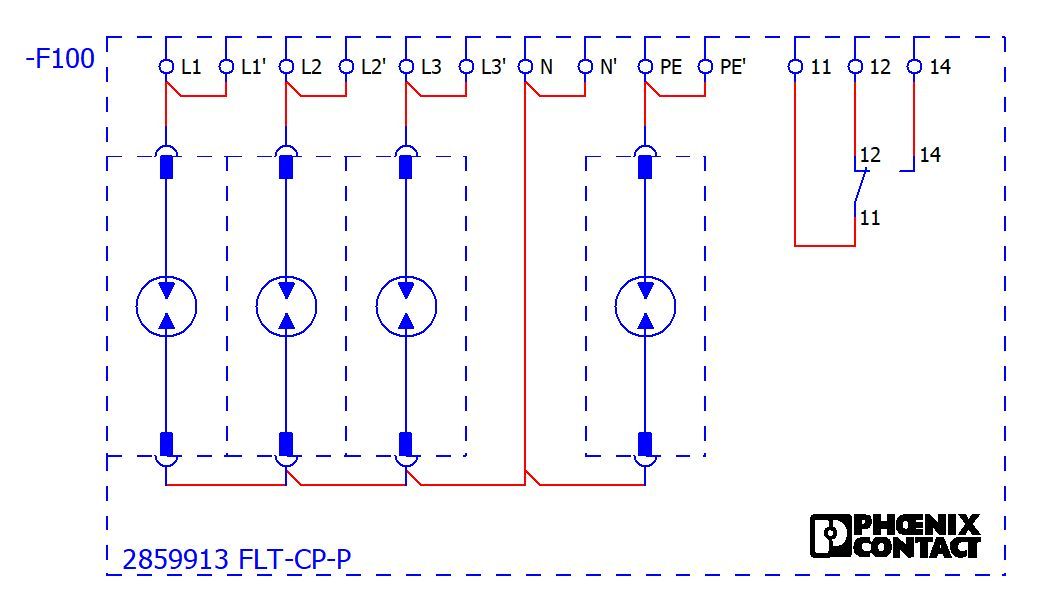

  • #17 20782832
    tyqva
    Poziom 36  
    Posty: 2724
    Pomógł: 329
    Ocena: 1130
    m fox napisał:
    A co z ogranicznikiem przepięć ?
    Też jest bezobsługowy i nie sprawdzamy ?
    Tak.
    Ja korzystam ze styków sygnalizacji zadziałania. Jak będzie potrzeba obsługi, będę miał sygnał.
    Schemat elektryczny z zasilaniem trójfazowym oraz elementami bezpieczeństwa.
    Jak masz jeszcze jakieś pytania, chętnie pomogę.
    No to zewnętrzne mi odradzali. Jeden znajomy, który buduje domy mi mówił, że raz zrobił na zewnętrznej i więcej, by tak nie zrobił, bo jak grzał lekko tylko jak budynek nie był zamieszkiwany, to mu to tam przemarzało, mimo ocieplenia budynku. Z drugiej strony u mnie przyjdzie na to 20 cm grafitowego styropianu.
    Opcja przebicia się do kotłowni wydaje się ciekawa. Tylko przez tę ściankę muszą potem lecieć wszystkie wiązki więc cienka bruzda nie wystarczy. Trzeba ją chyba będzie mocno rozpruć. Dzisiaj ma przyjść jedne elektryk. Telefonicznie mówił, że działówka to nie bardzo.
    Garaż ma 5,65 m głębokości, także zostaje po jakieś pół metra z tyłu i z przodu samochodu (chociaż może będziemy parkować blisko bramy. Jak rozdzielnica będzie przy drzwiach to się sięgnie, bardziej się obawiałem mostka termicznego, ale może przesadzam.

    Rozdzielnia w wiatrołapie nie jest ładną ozdobą.
    Prucie cienkiej ściany działowej która stoi pod własnym ciężarem i nie jest zakotwiona od góry, to przy trzaskaniu drzwi szybko będzie pękała. Przewody musiały by lecieć na wierzchu w jakimś korycie.
    W garażu tam gdzie chciałeś płaska rozdzielnia natynkowa w niczym by nie przeszkadzała, jeszcze w samym rogu przy drzwiach do kotłowni, to tylko puszka 10 - 14cm — zależy od modelu.
    Takie rozdzielnie w garażu na ścianach zewnętrznych to standard, i żadne mostki termiczne i osłabianie ścian tobie nie grożą.
    Można nawet w tym narożniku zamontować w pionie prostokątne koryto aby też nie pruć ściany, a w nim będą wychodzić różne peszle i aroty do wszelkich instalacji multimedialnych i alarmowych.
    Ruter WiFi na ścianie nad tą rozdzielnią spokojnie pokryje cały dom, i jak masz po prawej od domu jakiś taras, ogród to do 50m będzie zasięg.

    Urządzenia teletechniczne niestety grzeją się i lepiej im w chłodzie niż w upale strychu, lub kotłowni, w głębi garażu może im być bardzo dobrze, nie ma tam upału i temperatury nie spadają drastycznie, tym bardziej że ciepło jakie wydzielają co nieco nagrzeją szafką teletechniczną.
    Rozdzielnię elektryczną dałbym zewnętrzną i nad nią pod sufitem szafkę multimedialną, a rolka 100-200m Kabla sieciowego skrętka UTP Ethernet CAT 6 nie jest droga aby mieć w przyszłości komfort mieszkania.
    To wówczas najlepsze rozwiązanie (na zielono)
    Plan domu z zaznaczonym miejscem na rozdzielnię elektryczną i szafkę multimedialną.
