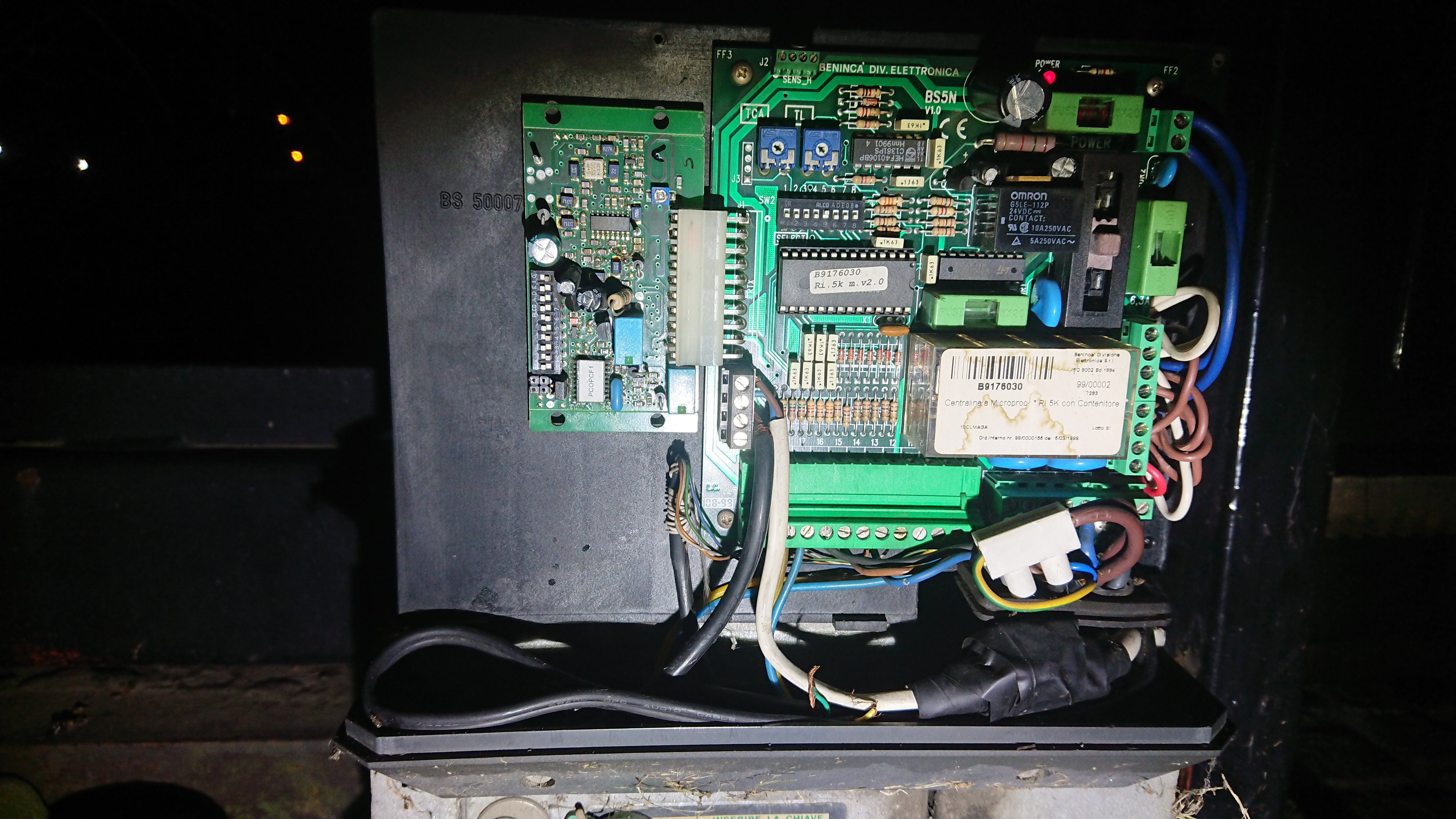

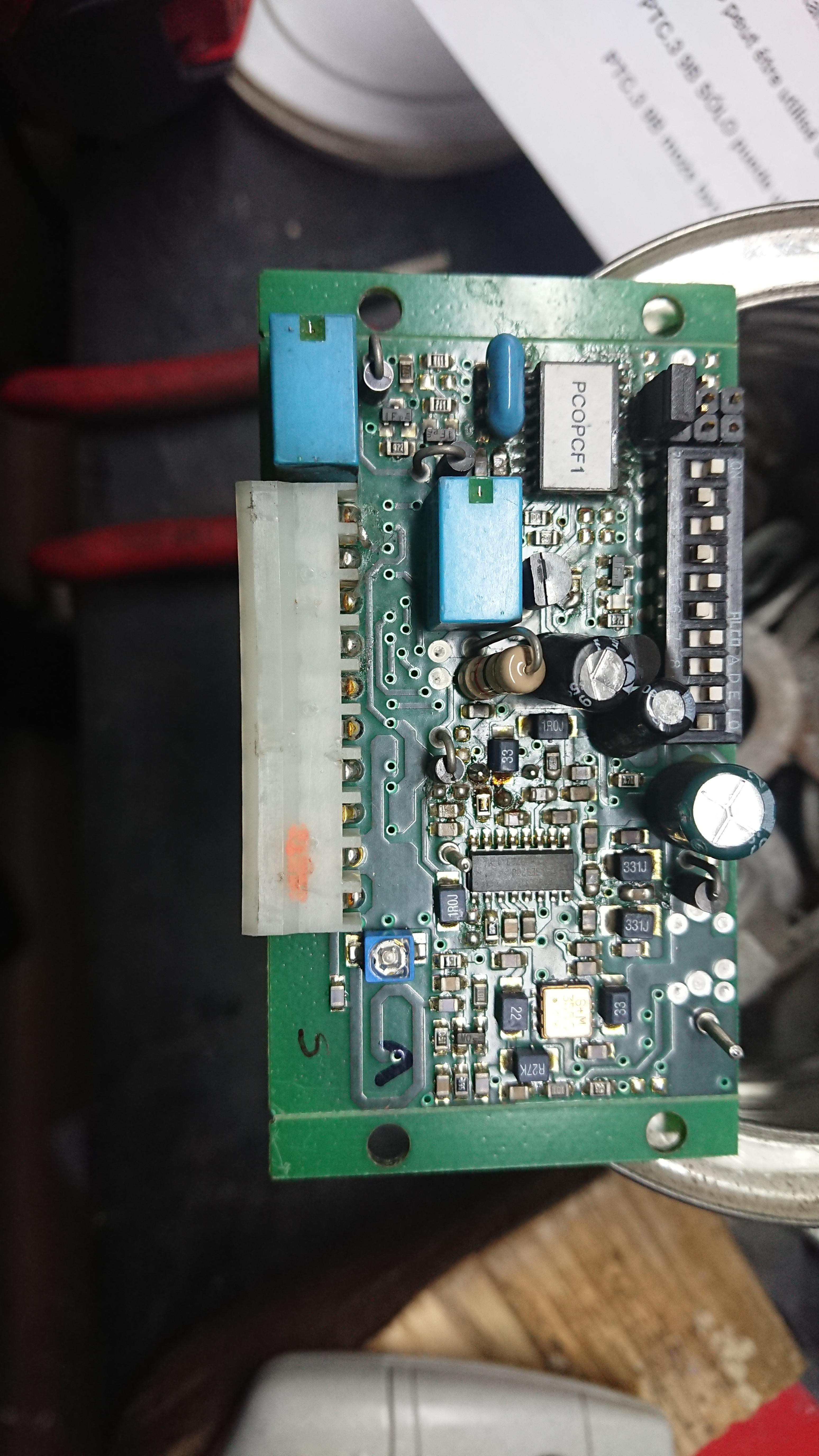

    Napęd posiada radioodbiornik stałokodowy który ma 2 kanały.
    Pilot ustawiony poprawnie z przełącznikami na radiu otwiera ową bramę wjazdową.
    Problem z drugim kanałem polega na tym, że słychać cykanie "przekaźnika" ale bramy garażowej nie otwiera.
    Ma ktoś jakieś pomysły?

    • Beninca RI.5K: Kłopot z drugim kanałem, zastąpienie radioodbiornika modelem ONE.2WI DSC_1177.JPG (1.86 MB) Musisz być zalogowany, aby pobrać ten załącznik.
    • Beninca RI.5K: Kłopot z drugim kanałem, zastąpienie radioodbiornika modelem ONE.2WI DSC_1174.JPG (3.17 MB) Musisz być zalogowany, aby pobrać ten załącznik.

    Napęd garażowy to też Beninca z tym dużym złączem? Jeśli tak, to 2 przycisk pilota stałokodowego jest na sztywno przypisany drugiemu kanałowi odbiornika, którego to kanału napęd garażu nie obsługuje. I albo rozkminisz pinout tych odbiorników - namierzysz, na których szpilkach jest wyjście kanału 1 i zmodyfikujesz płytkę aby do tego wyjścia był podpięty kanał 2, lub faktycznie zastosować jakiś odbiornik zewnętrzny a te wsuwane Benince w ogóle wywalić.
    I lepiej nabyć jakiś krajowy zestaw odbiornika z pilotami (np. Elmes, Proxima, DTM, Zamel i in.) niż pchać się w starą Benincę- ten odbiornik WI zadziała tylko z nowszymi zmiennokodowcami a kosztuje krocie...

    Brama "wjazdowa" (beninca ri.5k ze zdjęć wyżej)
    odbiornik 2 kanałowy stałokodowy otwiera "wjazdową" na starych pilotach normalnie
    pod 2 kanał wpięte są kable do bramy "garażowej" na COM i P.P
    tutaj coś cyka jak naciskam pilota ale brama "garażowa" nie reaguje
    Czyli pod zaciski 23 i 24? Powinno na tych zaciskach pojawić się zwarcie w momencie naciśnięcia drugiego przycisku pilota. Może styki przekaźnika już zdechły?...

    A zewrzyj na moment od strony centrali RI5 te dwa przewody, które są podpięte do zacisków 23 i 24. Jeśli garaż nie ruszy - może kwestia w przerwie na kablach?
    No i gdzie podpiąłeś te przewody w JIM3 (i który to model - daj najlepiej fotkę zacisków, jeśli to JIM3 SW - to pod zaciski COM i P.P.)? Może tu pies pogrzebany ?

    Już sprawdziłem kable i nawet jak przyłożyłem tam miernik w ustawieniu na tzw. przejscie to brama "garażowa" ruszyła.
    Tak jak pisałem,
    Coś cyka w radiu, dioda na radiu też reaguje a brama stoi.
    Jeśli chcesz to zaznacz mi na zdjęciu te przekaźniki to je sprawdzę😉

    Dwa niebieskie przekaźniki na płytce radia sprawdź - i któregoś przejście na zaciski 23 i 24 płyty głównej..
    Mam nawet kompletnie zjaraną płytkę RI5 (może chcesz autotrafo?) ale odbiornika nie mam, a po pinach wejścia radia nie posiadając takowego nie będę analizował i ci radził bo mogę wprowadzić w błąd.
    PS. Zaciski 23 i 24 (czyli wyjście 2 kanału) centrali idą do szpilek 3 i 4 wejścia radia centrali licząc od od dołu. A przekaźnik jest na radiu i to on może nie stykać - albo coś z kanałami...

    Ocena: 5
    Sprawdzę te przekaźniki i ścieżki między nimi.
    Dam znać jak coś osiągnę.
