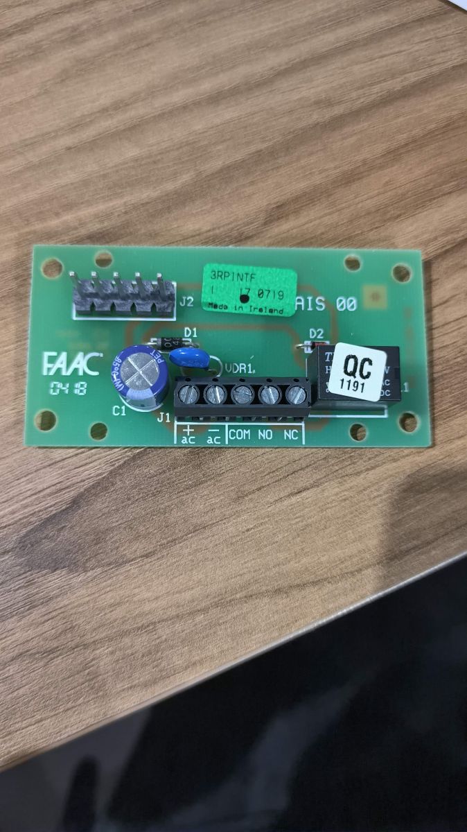

    Dziś przyjechała mi ta płytka adaptacyjna. I mam teraz pytanko jakim prądem ja zasilić. Odbiornik powinien być zasilony 24V DC, a na tej płytce adaptacyjnej jest na złączu opisane + i - AC? Płytka adaptacyjna z opisanymi złączami na drewnianym blacie.

    Można to zasilić AC lub DC 24V. Tam jest dioda prostująca, która z prądu zmiennego zrobi pulsujący stały, wygladzony kondensatorem elektrolitycznym a jesśli zasilisz prądem stałym o opisanej polaryzacji to go po prostu przepuści.

    Dziękuję bardzo. Wszystko chodzi elegancko 😀
