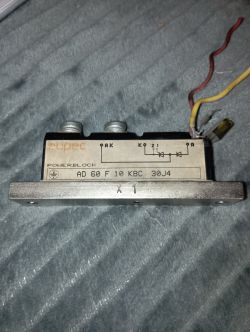

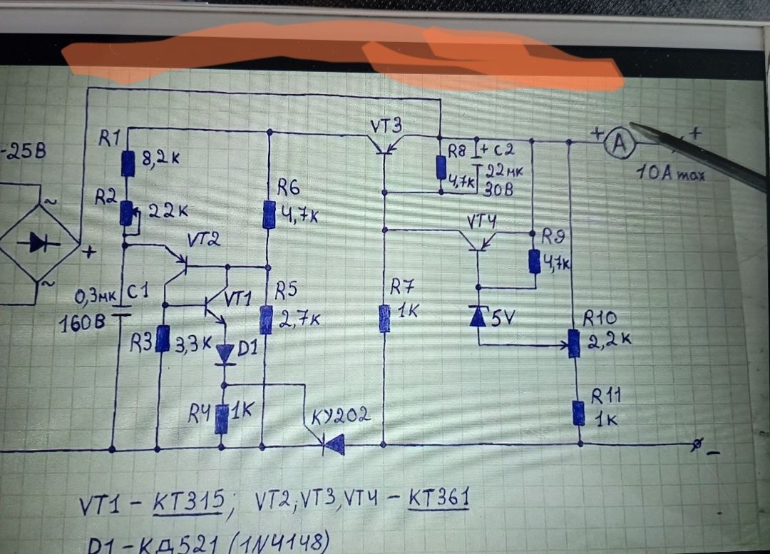

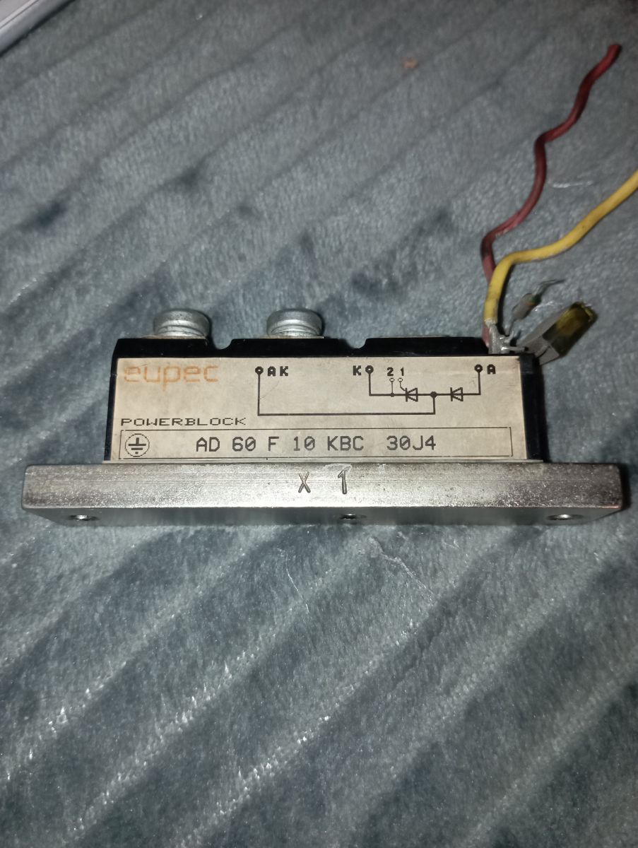

    Chciałem wykorzystać tyrystor zawarty w module Eupec AD 60 F 10 KBC do zrobienia prostownika. W testach wychodzi, że tyrystor jest sprawny, natomiast przy podłączeniu go do układu już nie działa. Mimo że inne tyrystory działają w tym układzie (chińskie, ruskie). Poniżej zdjęcia modułu i schemat układu.

    Przyczyną niezałączania się tego tyrystora może być pomylenie wyprowadzeń lub inne, wyższe napięcie potrzebne do załączenia.

    Nie wiem. Najlepiej byłoby zobaczyć dane katalogowe tego modułu tyrystorowego.

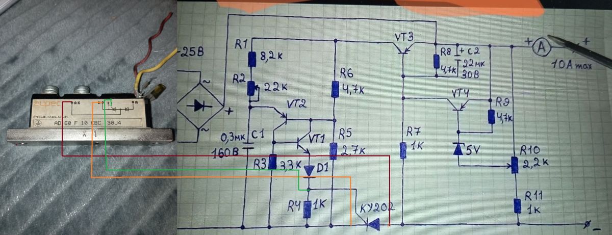

    Jakby było wiadomo, jaki jest użyty tyrystor, to by było wiadomo, czy jest odpowiednie napięcie załączenia.
    Tyrystor dobrze podłączyłeś do układu?
    Nie wiem, jak wyglądają wyprowadzenia, ale jak wyprowadzenia zgadzają się ze schematem, to je podłączyłeś w ten sposób?
    Tyrystor podłączony do obwodu według schematu na papierze kratkowanym.
    Bo może popełniłeś błąd w podłączeniu do układu.

    Podłączę do obwodu prostownika tyrystorowego z innego schematu, może zadziała. Mam cztery takie moduły, a pochodzą z jakiegoś agregatu spawalniczego.

    Dziwi mnie brak rezystora ograniczającego prąd bramki. Przez to nie wiem jaki prąd tu płynie, może same ruskie tranzystory i dioda ograniczają swoimi kiepskimi parametrami wraz z rezystancją wewnętrzną bramki tyrystora.
    W poprawnie zaprojektowanym układzie byłby zapas wydajności prądowej i ograniczenie rezystorem, który można wyregulować, a tu elementy pracują na granicy możliwości i nie do końca wiadomo, co ogranicza i co wymienić.
    Tyrystory na pewno mają wyższy prąd wyzwalania. Pewnie powyżej 100 mA, wypadałoby wymienić VT1 i VT2 na średniej mocy BD135/136 i zwiększyć C1, to z kolei może wymagać zmiany R1 i R2 - nie jest to wygodny układ do modyfikacji.

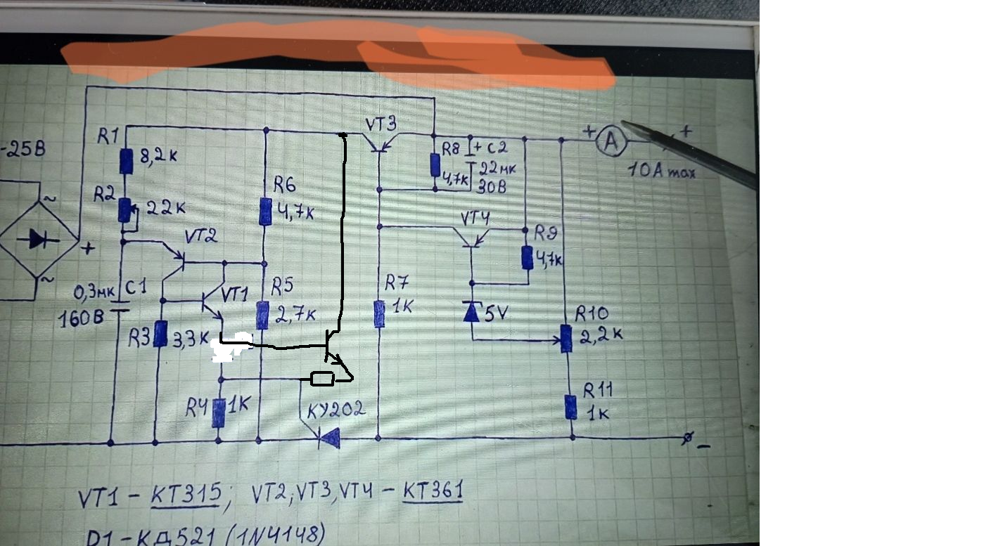

    Nie ma nic za darmo, żeby użyć starych części, do których nie ma dokumentacji, do układu, który nie jest do końca poprawny, trzeba by włożyć sporo pracy. Bo dać to się na pewno da, skoro są sprawne. Metoda gwarantująca sukces to by było wszystko pomierzyć układ i tyrystor, zanim się zacznie przerabiać, ale to sporo roboty i trzeba mieć czym.
    Inny, prostszy sposób jest taki:
    Rysunek schematu elektronicznego z różnymi komponentami i oznaczeniami.

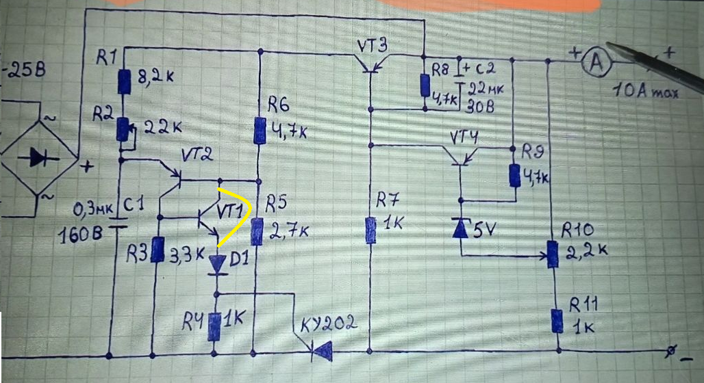

    Zewrzyj na próbę kolektor i emiter VT1. Sprawdzisz w ten sposób, czy to układ wyzwalania jest przyczyną kłopotów.
    Schemat elektryczny z oznaczeniem elementów, w tym tranzystora VT1.

    Mam kilkanaście ruskich schematów prostowników tyrystorowych, wg których zrobiłem prostowniki tyrystorowe, wykorzystując elementy polskie, chińskie itp., i wszystkie działają wyśmienicie. Chodzi mi o to, dlaczego przedstawiony na zdjęciu blok, w którym jest tyrystor, nie działa, a inne działają, nawet takie duże z grubym kablem, wczoraj sprawdzałem. Także nie jestem jakimś nowicjuszem w tej sprawie, pytam o to na forum, bo te bloki tyrystorowe trafiły mi się za darmo i chciałbym je wykorzystać, sprawdzałem tak, jak się sprawdza tyrystor, i działają, tak jak inne tyrystory polskie, chińskie, ruskie itp. Zrobiłem wg tych ruskich schematów dużo prostowników i pięknie działają, na zdjęciu jest pokazany tylko jeden z tych schematów, mam ich dużo, tylko dlaczego ten blok tyrystorowy nie działa? Jeśli normalne tyrystory działają, to uważam, że schematy są OK.
    Nic już nie będę kombinował, schemat jest na pewno w porządku, bo na nim działają różne tyrystory - nawet takie duże ok. 150 A. Coś musi być nie tak z tym blokiem tyrystorowym ze zdjęcia.

    A tak serio, na 200% przyczynę problemu już Ci podano - za mały prąd bramki, by wyzwolić i podtrzymać przewodzenie prądu między anodą i katodą. To jest blok przeznaczony do pracy w układach dużej mocy i o dużym poziomie zakłóceń. Może być celowo "odczulony", np. rezystorem między bramką i katodą.

    Jak będę miał trochę luźnego czasu, to pokombinuję z tymi blokami tyrystorowymi. To mi nie daje spokoju, że przy sprawdzaniu za pomocą akumulatora i żarówki zachowuje się jak normalny tyrystor. Wystarczy delikatnie, na ułamek sekundy dotknąć do plusa akumulatora i następuje zapłon tyrystora, żarówka świeci. Po rozłączeniu obwodu żarówka do świecenia potrzebuje znowu impulsu na bramkę.

    Tyrystor może się nie włączać, jeśli dostaje za mały impuls (bo w tym układzie podawany jest impuls) na bramkę - może potrzebny jest kondensator C1 o większej pojemności? I może natychmiast się wyłączać, jeśli prąd, jaki przez niego popłynie po włączeniu, jest za mały.
