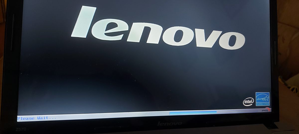

    Lenovo z570 - problem z wejściem do BIOS-u. Po naciśnięciu F2 pojawia się komunikat "Proszę czekać" i nic się nie dzieje. Nie odczytuje również dysku twardego. Czy możliwe jest uszkodzenie BIOS-u? Czy jest jakaś rada, co z tym zrobić?
    Ekran startowy laptopa Lenovo z komunikatem Please Wait...

    Możliwe, że mamy efekt blokowania wskutek uszkodzenia któregoś z podzespołów.
    Możnaby po kolei odłączać fizycznie podzespoły, ale w przypadku dysku twardego pojawia się ewentualność konieczności posiadania hasła do tego dysku w przypadku jego wcześniejszego założenia i tu trzeba wpierw się upewnić.

    >>20797922 Czy przycisnę ten ze strzałka czy F10 pokazuje to samo.

    Bez podlaczonego dysku tez?

    A jest jakiś konkretny podzespół, była podłączona sama płyta i to samo. Proszę czekać, po prostu załączyłem laptopa i zatrzymał się na logo Lenovo i tyle.
    Tak, też przy dysku się kręci, bo go słychać. Kieszeń na płycie też, ale laptop nie reaguje na nic, tylko logo Lenovo, tak jak na zdjęciu.
    >>20798002
    Też.

    albertwalczak71 napisał:
    A jest jakiś konkretny podzespół była podłączona sama płyta i to samo proszę czekać poprostu załączyłem laptopa i zatrzymał się na logo Lenovo i tyle
    Kilka pomysłów.
    Karta Wi-Fi?
    Pamięć RAM?
    Nieudana próba aktualizacji BIOSu?
