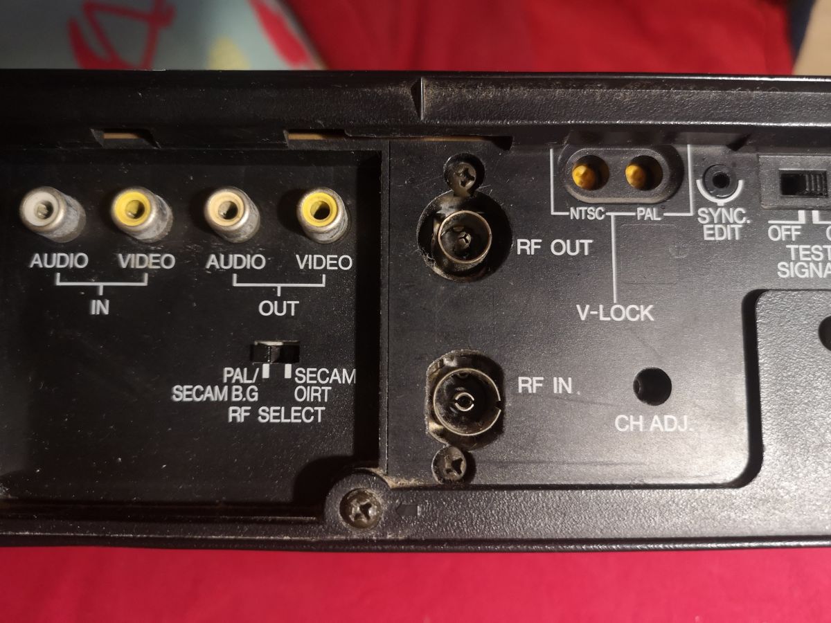

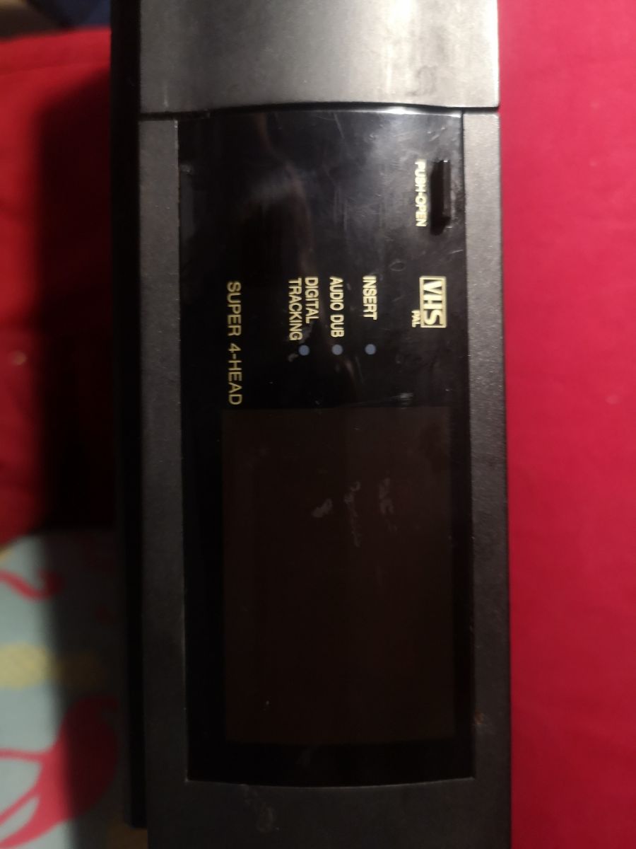

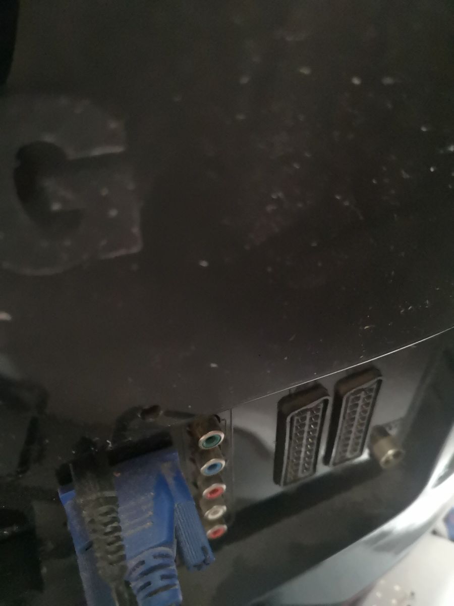

    Próbowałem podłączyć odtwarzacz VHS do telewizora oraz monitora (potrzebuje zgrać materiał że starych kaset) . Wymieniłem kable i dalej nic,żadnej reakcji, co może być przyczyną? Może gdzieś jest źle w ustawieniach (przesyłam fotki)
    Tylna część odtwarzacza VHS z różnymi złączami i przełącznikami. Odtwarzacz VHS z widocznymi przyciskami i wskaźnikami.

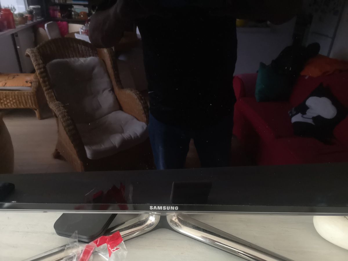

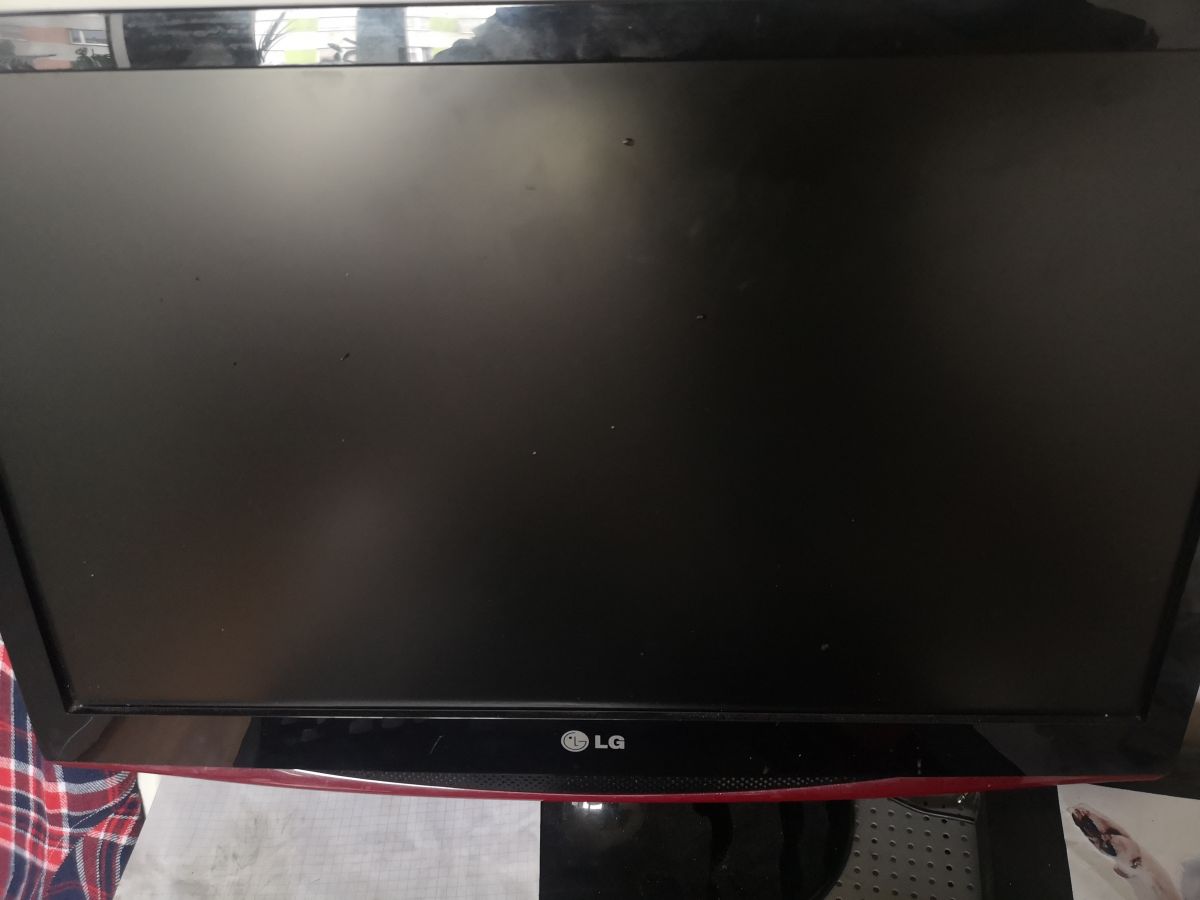

    Do jakiego monitora?
    Do jakiego telewizora?
    Jakimi przewodami?

  • #3 20808058
    andrzejiewa55
    Poziom 4  
    Posty: 18
    Odbicie wnętrza pokoju w ekranie telewizora Samsung. Tył telewizora z podłączonymi kablami RCA i ethernet. Monitor LG z wyłączonym ekranem. Porty i złącza z tyłu telewizora, w tym komponentowe i VGA. Kabel RCA z trzema końcówkami w kolorach: czerwonym, żółtym i białym, leży na białym kocu.
    #4 20808238
    Polon_us
    Posty: 6933
    Pomógł: 1184
    Ocena: 1278

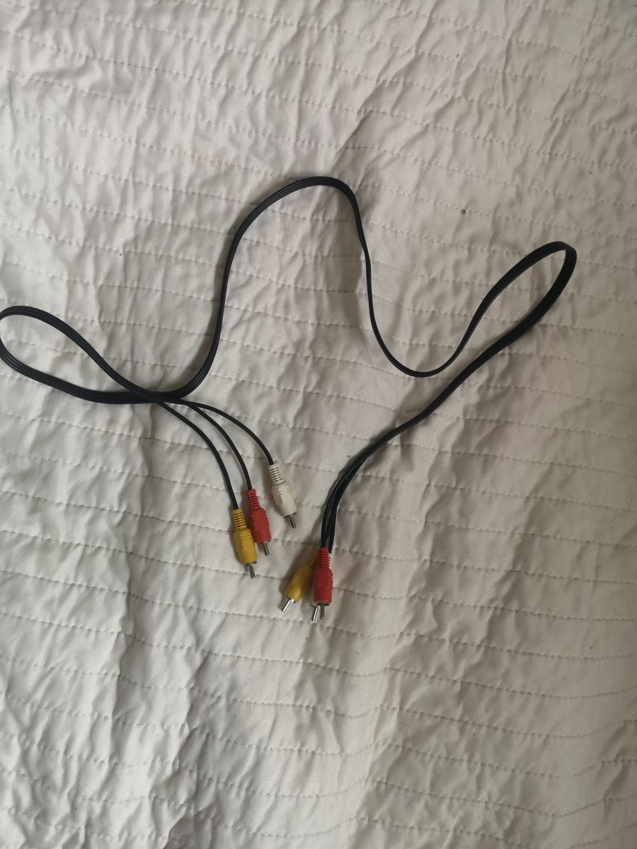

    Proszę połączyć magnetowid z telewizorem tym przewodem i następnie pokazać zdjęcia tych połączeń.
    Zdjęcia proszę zrobić tak, aby opisy gniazd były widoczne.
    Również dane tych urządzeń są potrzebne - model.
    Tak swoją drogą, jak te kasety video mają być zgrane?
    #5 20808268
    HD-VIDEO
    Posty: 7979
    Pomógł: 1258
    Ocena: 1852

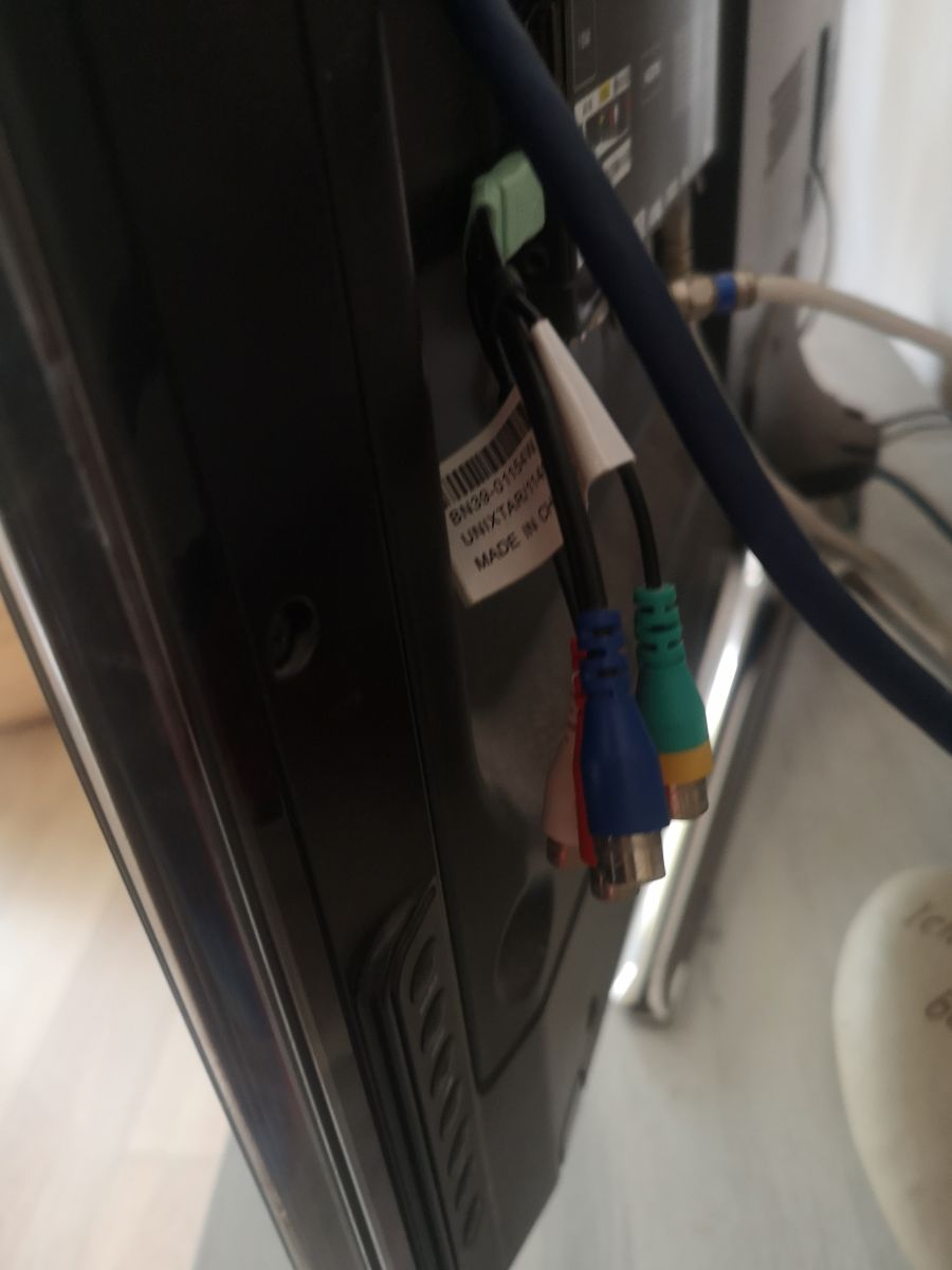

    Połącz tak:
    Jeden z wiszących przewodów z tyłu TV ma złącze RCA kolor żółto-zielony.
    Magnetowid >> VIDEO OUT >> przewód >> TV RCA kolor żółto-zielony
    Magnetowid >> AUDIO OUT >> przewód >> TV RCA kolor biały (mono)
    W TV trzeba ustawić A/V na Composite
  • #6 21323113
    andrzejiewa55
    Poziom 4  
    Posty: 18
    Wg wskazówki kolegów.
