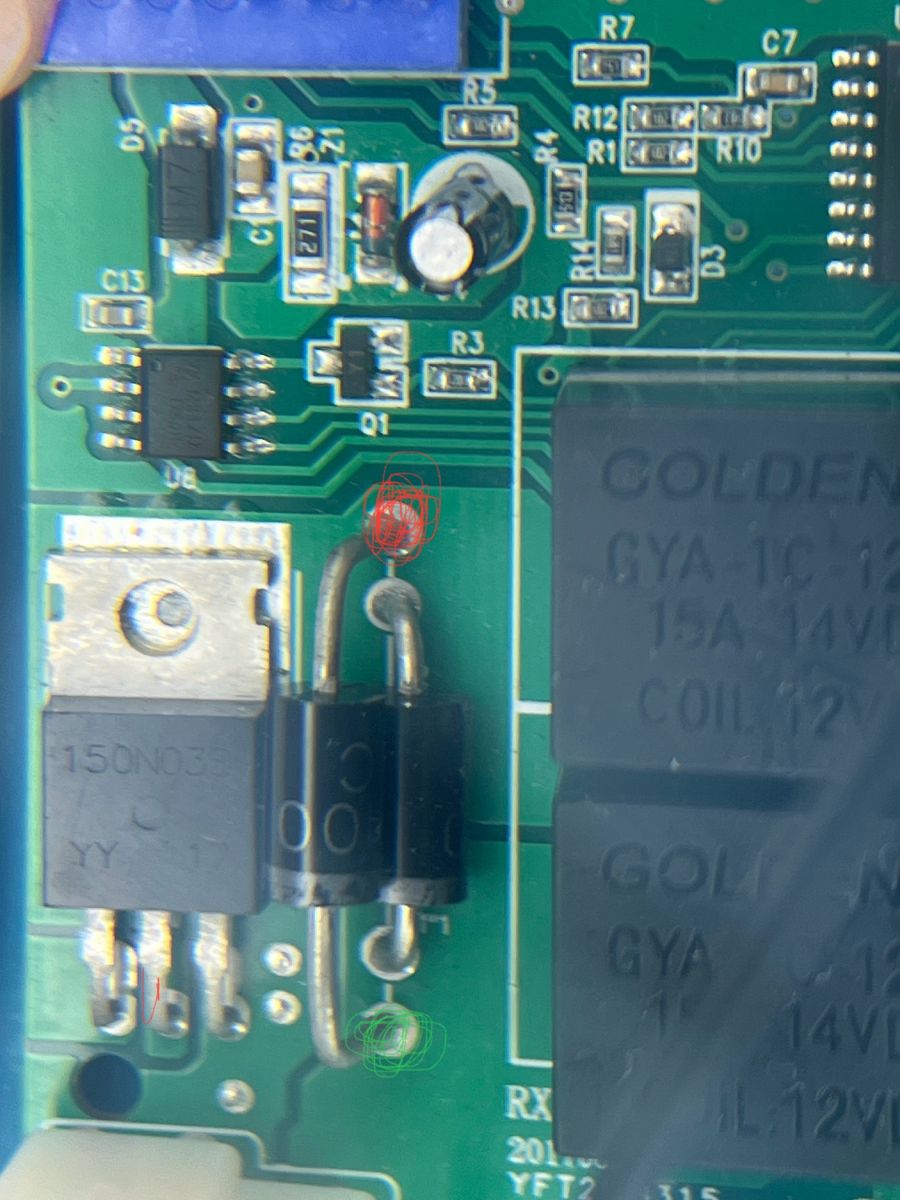

    Hej,

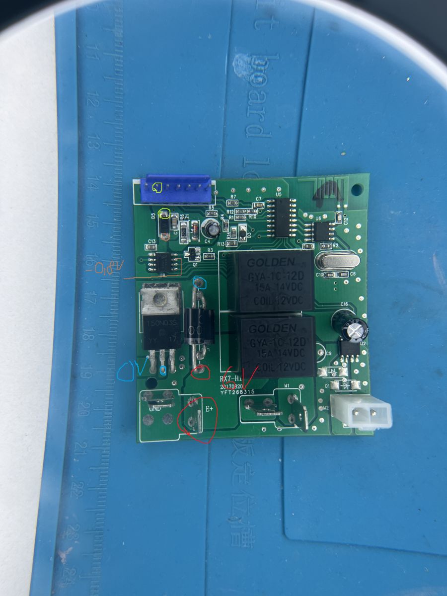

    Chciałbym zapytać czy wiecie co to za element zaznaczony na obrazku oraz czy pomoglibyście mi znaleźć go na internecie do kupienia. Drugie trudniejsze pytanie to czy jeśli na nóżkę zaznaczona zielonym kolorem wchodzi bezpośrednio napięcie 6 v to czy na nóżce czerwonej powino też takie być(aktualnie nie ma ) ?
    Elementy elektroniczne na płytce drukowanej z zaznaczonym czerwonym kółkiem.
    Obwód drukowany z elementem elektronicznym oznaczonym jako GOLDEN GYA-1C-12D.
    Wydaje mi się że ten element jest uszkodzony

    Ten element to dioda, skad wniosek że jest uszkodzona?

    Jak badam napięcie na jej nóżkach to na zielonej mam 6 V a na drugiej czerwonej 0,3 V. Dodatkowo element który jest koło niej jego środkowa nóżka jest połączona bezpośrednią z odnoga czerwona i jest też tam napięcie 0,3V stąd mój wniosek.

    Po pierwsze poczytaj jak działa dioda i czym jest napięcie przebicia diody.

    Jak są przekaźniki to powinny być też diody gaszące przepięcie przy przełączaniu przekaźnikami a jak są włączone w cewki przekaźników to ich nie zmierzysz.
    Pokaz drugą stronę PCB lub rozrysuj gdzie są te diody podłączone czy do cewek

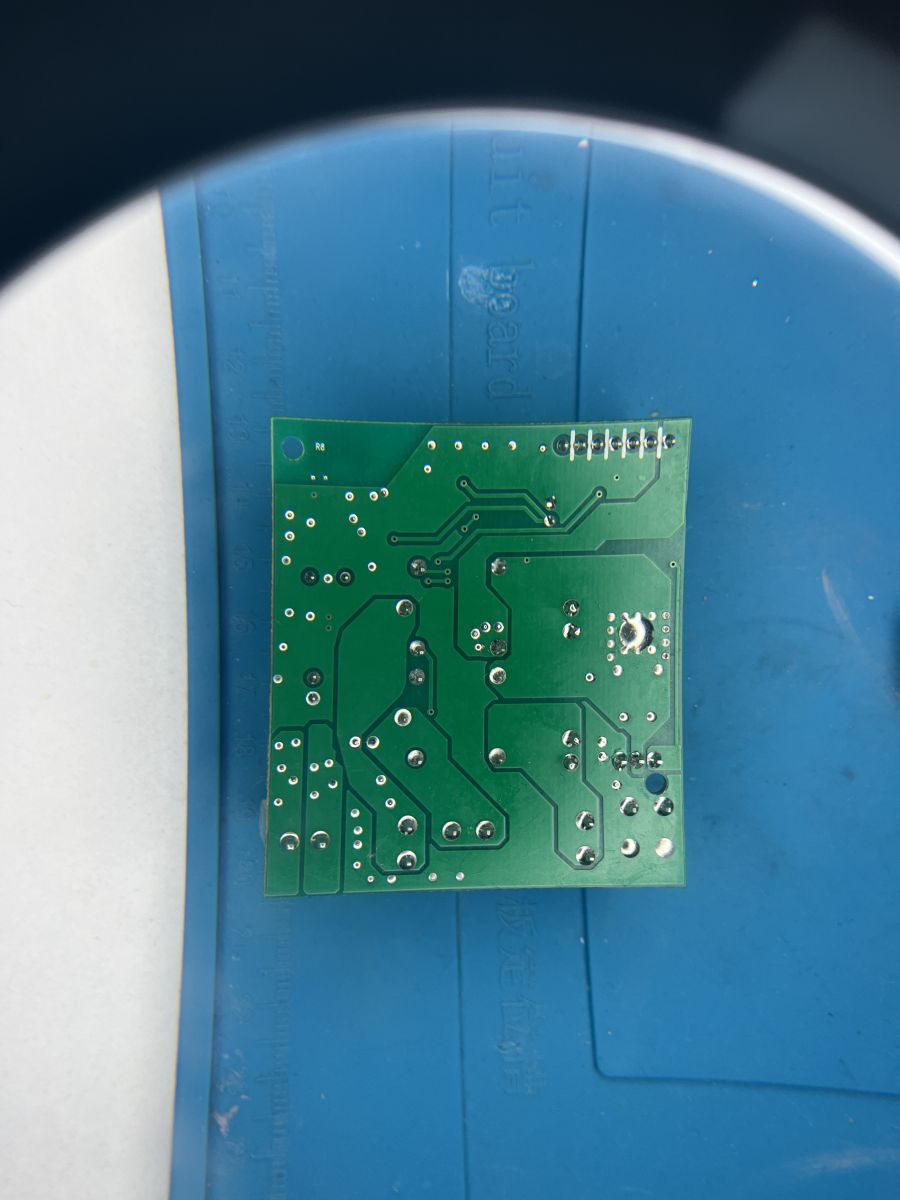

    Zdjęcie z tyłu płytki Zdjęcie tylnej strony płytki drukowanej na niebieskiej podkładce.
    Do czego doszedłem i gdzie utknałem to tak. Na płytke wchodzi nam napięcie 6V pierwsze połączenie jakie znalazłem to idzie na tą diodę prostowniczą która spięte jest z mosfetem 150N03 który na nóżce środkowej ma 0V nie wiem czy tak powinno być :( .
    Znalazłem taki dokument
    https://datasheetspdf.com/pdf-file/1092883/Cmos/150N03/1
    i z tego mosfetu jest potem połączenie do układu mx3212 na którym jest napięcie -0.8 V
    Schemat układu scalonego MX3212B z pinami oznaczonymi od 1 do 8.
    co na pewno sugeruję, że coś jest nie tak a piny sterujące do przekaźników są właśnie połączone z tym układem.
    Widok z góry na płytkę elektroniczną z komponentami.
    Dochodziłem do tego bo myślałem, że przekaźniki się przepaliły bo jak wciska się gaz lub z pilota przycisk to samochodzik nie jedzie a cała elektronika poza tym w autku działa jak kierunkowskazy melodyjki itd. Przekaźniki po podpięciu zasilania do pyłki nawet nie cykają :(

    mx3212 steruje tymi dwoma przekaźnikami i tranzystorem 150N03, te dwie diody są przy tranzystorze - który czymś steruje silnikiem ?
    Diody powinny dać się zmierzyć miernikiem na teście diody na ok. 700mV
