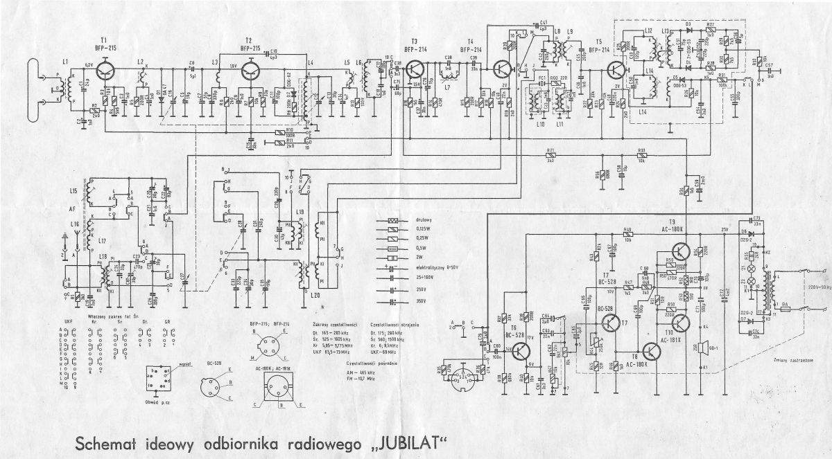

    Witam serdecznie,
    Schemat głowicy radia identyczny jak w poniższym linku, końcówka mocy na tranzystorach germanowych, https://www.elektroda.pl/rtvforum/topic3257936.html#15983268
    Przestroiłem radio Jubilat zmieniając kondensatory: C1 na 12pF, C5 na 12pF, C7 na 33pF, C13 na 14,7pF (dwa równolegle 10+4,7).
    Uzyskałem pokrycie całego górnego pasma lecz słaba jest czułość, mało stacji i cicho gra. Gdy antenę (kilka metrów drutu miedzianego 1,5mm) podłączę pod emiter T2 zaczyna grać głośno, sporo stacji. Tak samo gdy podłączę antenę pod emiter T1 gra głośno, sporo stacji.
    Przy podłączeniu anteny pod gniazdo antenowe: strojenie cewką L2 niewiele zmienia. Zauważyłem, że cewka L1 nie ma rdzenia, jakby była powietrzną. Na elektrodzie wyczytałem, że w Jubilacie były cewki z rdzeniem. Wkręciłem rdzeń do cewki L1 z innego Jubilata, nic to nie zmienia. Pomiar omomierzem cewki L1 - zwoje nie mają przerwy. Podłączenia L1 do gniazda antenowego są ok, od strony T1 też ok.
    Podmieniłem tranzystor T1 na BF195, nic to nie zmieniło.
    Pomiar napięć na T1:
    E -3,46
    B -2,8
    C -0,4
    Pomiar napięć na T2:
    E -6,36
    B -5,75
    Na rezystorze R100:
    -8,4 od strony zasilacza,
    -7,4 od strony głowicy FM.
    Dostawiałem równolegle kondensatory elektrolityczne z zasilaczu, nic to nie zmieniło.
    Mogę zmienić jeszcze całą cewkę L1 z innego Jubilata ale obawiam się, że to nie pomoże.
    Skończyły się pomysły, proszę o pomoc.

    Robisz makabryczne spustoszenie w tym odbiorniku. Skoro C1 w oryginalne na dolny UKF ma 24pF, to gdzie tu sens zwiększać go do 47pF, przy zachowanej oryginalnej indukcyjności L1 na górnym UKF? Przypuszczalnie 24pF zostanie bez zmian, bo jak sam widzisz obwód bardzo płasko się stroi.
    L1 na start można sobie w ogóle odpuścić, a zacząć od L2, bo to ona ostro się stroi. Ocenianie poprawy lub pogorszenia się sygnału na podstawie siły sygnału m.cz. jest metodą z błędem ~70%. Aby namacalnie oceniać, poprawę sygnału po manipulacjach w głowicy, to przydałaby się chociaż sonda w.cz. poprzedzona FET-em (aby po wpięciu do układu za mocno nie rozstrajać toru pojemnością sondy, chyba że sonda z diodą germanową na tyle konstrukcyjnie przemyślana, że ma nie większą pojemność niż te 2pF to można ją wpinać na żywca) i wpięcie się nią (w zależności jak mocny sygnał oddaje rozstrojona głowica) najpierw na kolektor T4, a jak już sygnał będzie na tyle duży (w takt dostrajania się) to wtedy można się przepiąć sondą na kolektor T3. Spadek lub wzrost sygnału audio może nieraz oznaczać w tych torach, że sygnał z wyjścia głowicy spadł lub wzrósł np. skromnie 4-krotnie. A tu chodzi o to by manipulując obwodem LC głowicy wyłapać, że sygnał nam wzrósł o już ledwo 10%, tu 10% w następnym obwodzie znów 10% i się zbiera ziarnko do ziarnka (a na słuch tych 10% nie wyłapiesz), widać wtedy, że regulujemy w dobrą stronę, a nie dopiero wielki skok sygnału i metodą nasłuchową szacujemy czy może w górę czy raczej w dół kręcić. W ten sposób będzie macanie w ciemnościach.
    Nie wskazałeś ile obecnie L2 ma zwojów i na jakiej średnicy? 5mm korpus?
    Do celów testowych wstawiamy tam powietrzną cewkę 6zw DNE 0,8mm, średnica nawinięcia 5mm, długość cewki ~1cm.
    Od takiego punktu bazowego można wyjść ze strojeniem. Jak obecna cewka L2 ma zbliżone parametry do wskazanej tu przykładowej (np. ma obecnie 4zw., a że ma do korpusu wkręcany rdzeń ferrytowy, to finalnie można ją rdzeniem ustawić na indukcyjność zbliżoną do 5-6zw. cewki powietrznej) to zostawiasz ją mechanicznie bez zmian.
    Dobrze by było ustalić (podnieść "gorącą" nogę sekcji kondensatora strojeniowego i zmierzyć Cmin, Cmax) albo odczytać z opisów na obudowie jak w ogóle takowe są, jaka tam delta C dla sekcji UKF. Czy agregat strojeniowy, który tam masz w oryginale, czyli jego sekcje C16, C12 mają zakres zmian delta C =~ 14,7pF czy węższa seria w okolicy delta C =~10pF, bo to decyduje o obsadzie nowych pojemności równoległych tych obwodów LC, przy przesunięciu ich do pracy na górny UKF. A jak się okaże, że jest model inny niż ten, na którym bazował opis, to potem płacz, że nic się nie chce zestroić, bo masz wstawioną nadal błędną pojemność np. o 5pF i stoisz rezonansem gdzieś na boku 8MHz dalej.
    Schemat ideowy odbiornika radiowego Jubilat przedstawiający układ elektroniczny z kondensatorami, cewkami i tranzystorami.

    Zaczynam strojenie od początku. Zdobyłem generator z modulacją FM i pomierzyłem zakres odbieranych częstotliwości - początek 85,8 MHz a koniec 110,5 MHz. Kupiłem trymery. Wymienię kondensator C13 na 8,2pF + trymer w heterodynie i zestroję właściwy zakres częstotliwości.
    Po wymianie C13 na 10pF + trymer 3-10pF zakres to 85,6-108,3. Rdzeń L4 wykręcony całkiem, nie mogę więc już podciągnąć cewką dolnego zakresu i zestroić całego pasma. Czy trzeba kombinować ze zwojami cewki L4 czy można to jakoś inaczej rozwiązać? Cewka ma 2,5 zwoja, z odczepem na 3/4 długości pierwszego zwoja licząc od K na schemacie. Cewka na ,,dodatkowym polistyrenowym gwintowanym karkasie nasuniętym na polietylenowy korpus z rdzeniem", opisana w linku https://www.elektroda.pl/rtvforum/topic3484149-30.html.
    Czy da się jakoś zyskać te niecałe 2 MHz na skali?
    Schemat radia jest taki jak Pan Andrzej L. wstawił. Przeszedłbym już do cennych wskazówek strojenia obwodów wzmacniacza w.cz., opisanych powyżej, ale chyba lepiej jest najpierw prawidłowo ustawić heterodynę i dalej o niej już ,,zapomnieć".
    Postanowiłem jeszcze sprawdzić przesunięcie heterodyny względem odbieranego sygnału i wyszło +11,1 MHz zamiast 10,7. Jak to zestroić?
    Instrukcja serwisowa wskazuje na strojenie cewkami L12,L9,L8,L6,L5,L13 na symetryczną krzywą ,,S". Nie mam pojęcia jak to zrobić a na elektrodzie nie znalazłem opisu. Ilość punktów strojeniowych spora a nie chciałbym rozstroić totalnie toru.
    Zauważyłem wykruszony troszkę rdzeń w L8, może od tego zacząć?
    Mam generator z modulacją FM (od 30MHz), radziecki oscyloskop analogowy oraz multimetr cyfrowy.
    Przy pomocy wskazówek z linku https://www.elektroda.pl/rtvforum/topic268646.html udało się małymi kroczkami dostroić p.cz. na 10.7 - stroiłem na max. sygnału obserwując sygnał oscyloskopem na bazie T5 (swoją drogą rdzeni nie obróciłem więcej niż jeden raz a myślałem, że będzie sporo kręcenia). Stroiłem też na max. sygnału obwód L12 i L13 - oscyloskop podpięty w punkt 9M (isostat) za detektorem ale amplituda sygnału jest tu sporo mniejsza, chyba że powinienem podłączyć oscyloskop przez jakiś kondensator?
    Strojenie jeszcze raz powtórzę jak zdobędę tuner RTL-SDR, bo pomiar heterodyny radiem w telefonie komórkowym obarczony jest błędem.

    Ściszenie występuje, bo tor p.cz. to bieda-tor i tamtejsze 3 tranzystory T3, T4, T5 nie mają zapasu wzmocnienia. Jak tylko lekko sygnał spadnie, to od razu słychać to na sygnale audio. A rozstrojenie głowicy potęguje głuchotę toru, słabsze stacje przy spadku napięcia znikną, bo demodulator dostanie opary sygnału, których nie będzie już w stanie demodulować i stacja znika z odbioru.
    Ustaliłeś przyczynę spadku napięcia? Czyli na szpilce 10F isostatu ten spadek już występuje? Jeżeli tak, to co w momencie spadku dzieje się na głównym elektrolicie filtrującym C12, też przysiada?
    Spadki występują nagle, losowo? Czy raczej powód podkręcenia głośności?
    Może diodki germanki w prostowniku wysiadają? Równoległe pojemności do diod może łapią losową dużą upływność?
    Cyknąłbyś zdjęcie tych cewek L2, L4 z wymiarowaniem, bo opisy nie podają średnicy nawinięcia, długości nawinięcia. L2 ma rdzeń ferrytowy? L4 mosiądz?
    Nadal nie wiem czy masz agregat 14,7pF, bez jego skrócenia będziesz miał jak wyżej przesadnie szerokie przestrajanie i będziesz niepotrzebnie redukował cewki by zawężać za szerokie pasmo przestrajania. Po objawach wnioskuję, że 14,7pF i skróciłbym obie sekcje UKF szeregowymi 47pF do każdej z nich.
    Strojenie zawsze od heterodyny zaczynasz i póki jej nie ustalisz jak należy co do pasma pracy, to szkoda w ogóle ruszać obwód z L2, bo będziesz 2x robił niepotrzebnie tą samą robotę.
    A zamiast lichego mieszacza na T2, dokładasz kolejny tranzystor, który będzie robił za osobną heterodynę, pozbywasz się wtedy wkurzającej cewki L4 z odczepami, a na wyjściu p.cz. dzięki przeróbce na mieszacz obcowzbudny masz dużo mniejsze przenikanie drgań heterodyny. Tam w niektórych modelach potrafiło być nawet 200mVp.p. drgań heterodyny nałożone na lichą amplitudę 10,7MHz (jak liche tranzystory w głowicy), która potrafiła na cewce wyjściowej 10,7MHz z głowicy mieć ledwo 20mV p.p. Czyli heterodyna, która pasożytniczo tam przenikała wręcz deptała użyteczny sygnał.
    Po przeróbce T2 staje się wtedy tylko mieszaczem i śmietnik od heterodyny na wyjściu praktycznie znika na wyjściu p.cz. Wzoruj się układem na odbiorniku Śnieżnik R-502, R-504. Tam jest wskazany mieszacz obcowzbudny.
    Serwisówki różne dziwne rzeczy opisują, a opisy często takie, że tylko ten co to pisał wie jak to zrobić i o co mu chodziło ;-) bo się tak rozpisał... Ale nie rozpisują się na temat cewki L7, co ona ma tłumić? Pojemność równoległa 1n8 skłania, że będzie to coś powiązane z p.cz. 465kHz, ale jaki to byłby sens ją wytłumiać w torze który ma puszczać zarówno 10,7MHz jak i 465kHz w zależności jakie pasmo sobie włączamy odbiorem. Chyba, że na drugą harmoniczną p.cz. zestrojone. Znalazłeś tam opis co z L7?
    W nowszych konstrukcjach nie widzę już tego obwodu w szeregu z przesyłanym sygnałem jako tłumik pasmowy.
