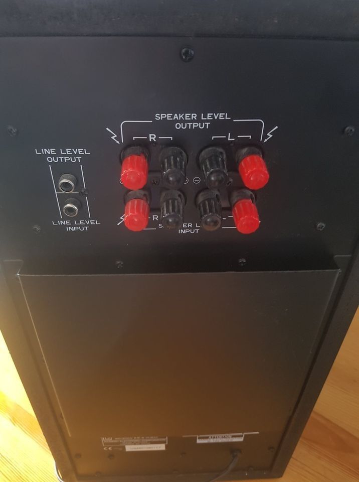

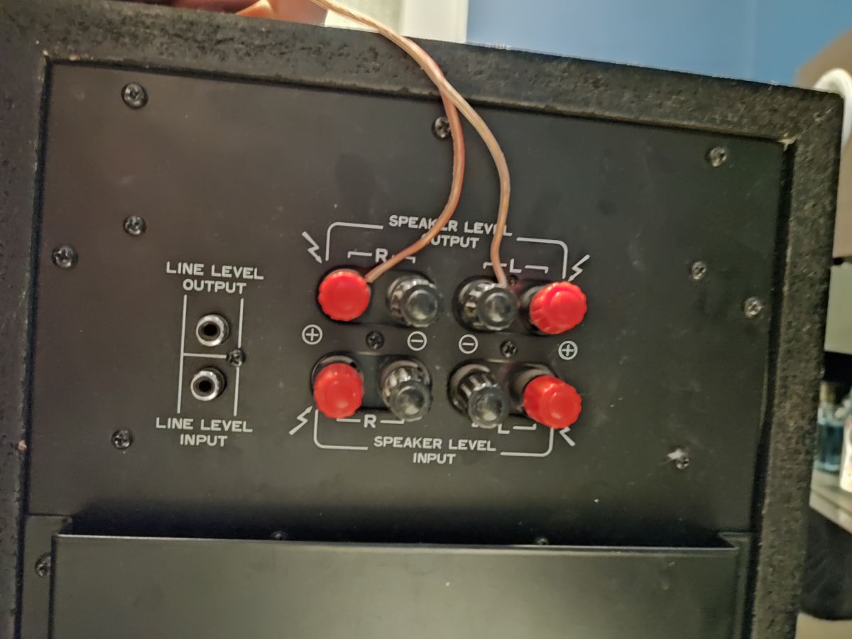

✨ Użytkownik zgłosił problem z subwooferem Pioneer S-W80S, który gra tylko niskie tony, a podłączone głośniki nie wydają dźwięku. Odpowiedzi wskazują, że subwoofer jest aktywny i nie jest przeznaczony do napędzania zwykłych głośników. Użytkownik próbował podłączyć głośniki do wyjść subwoofera, co jest niezgodne z instrukcją. Wskazano, że do prawidłowego działania subwoofera potrzebny jest amplituner, który dostarcza odpowiedni sygnał. Po kilku próbach użytkownik zrozumiał, że bez amplitunera sygnał jest zbyt słaby, aby subwoofer mógł grać normalnie.
