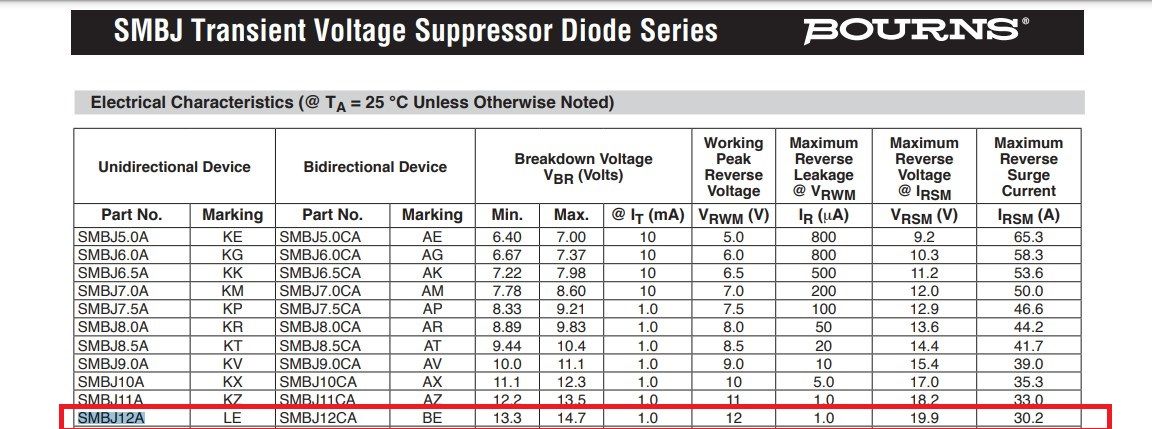

    Dysk twardy 120GB ST3120814A dioda KVP 56A zwarta w zabezpieczeniu 12V co wstawić?

    Jest to dioda TPSMB13A firmy Vishay (oznaczenie komponentu: KVP). Można ją też zastąpić diodą SMBJ12A firmy Littelfuse (oznaczenie komponentu: LE).
    Dostępna w Link.
    Mały komponent elektroniczny z oznaczeniem FAC44 LE. Zdjęcie diody TVS 600W 12V z numerem artykułu i informacją o dostępności. Tabela parametrów elektrycznych diod zabezpieczających SMBJ z serii Bourns.

    Z dostępnością tych diod nie ma problemu, w zasadzie większość sklepów elektronicznych posiada w ofercie jeden z tych modeli lub ich zamiennik, są też na Allegro. Można również wylutować z praktycznie dowolnego uszkodzonego dysku 3.5".

    Po prostu trzeba dobrac odpowiedni transil na 12V jednokierunkowy.
