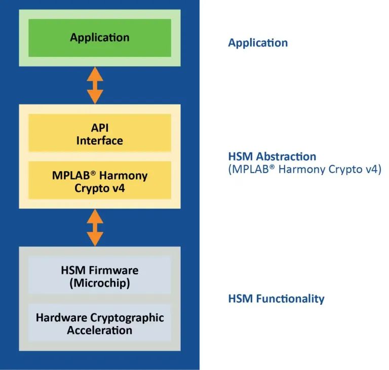

David Arnold, starszy menedżer ds. marketingu produktów w dziale MCU32 firmy Microchip Technology, powiedział w rozmowie z EE Times Europe, że rola oddzielnego mikrokontrolera w HSM polega na obsłudze funkcji bezpieczeństwa urządzenia i zapobieganiu ujawnieniu jakichkolwiek wrażliwych i poufnych informacji dla głównego procesora. „Działa on z głównym procesorem za pomocą systemu 'skrzynki pocztowej' [innymi słowy, główny procesor komunikuje się, aby np. zaszyfrować pewne dane, a następnie HSM wykonuje tę funkcję przy użyciu klucza prywatnego]” — oznajmił Arnold. „Posiadanie mikrokontrolera w HSM dodaje zaporowy podsystem dedykowany tylko funkcjom bezpieczeństwa”.

Firma Microchip wskazuje, że rodzinę PIC32CZ CA stanowią jednostki PIC32CZ CA90 z HSM i PIC32CZ CA80 bez HSM. HSM w mikrokontrolerze PIC32CZ CA90 to zintegrowane rozwiązanie bezpieczeństwa dla aplikacji przemysłowych i konsumenckich. HSM działa jako bezpieczny podsystem z oddzielnym mikrokontrolerem na pokładzie. Ten zarządza oprogramowaniem układowym i funkcjami bezpieczeństwa, takimi jak bezpieczne uruchamianie sprzętu, przechowywanie kluczy, akceleracja kryptograficzna i wiele innych. „Mikrokontroler PIC32CZ CA z zintegrowanym HSM to nasze pierwsze urządzenie z HSM” — powiedział Arnold. „Przykładem zastosowania HSM, który przynosi korzyści w zakresie bezpieczeństwa i wydajności, jest przemysł motoryzacyjny. HSM pozwala na stworzenie zaporowego, chronionego podsystemu odseparowanego od głównego MCU, w którym całe bezpieczeństwo jest oddzielone od podstawowego mikrokontrolera. Ogólnie rzecz biorąc, nasz HSM zapewnia bardzo wysoki poziom bezpieczeństwa w porównaniu z innymi mikrokontrolerami. Nasze szyfrowanie AEC-128 pracuje w układzie z prędkością ponad 1280 Mb/s”.

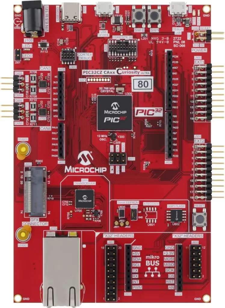

Aby przyspieszyć cykl projektowania, firma Microchip zapewnia ekosystem zasobów rozwojowych, w tym płytki ewaluacyjne i gotowe przykłady aplikacji zbudowane na osadzonym oprogramowaniu MPLAB Harmony v3. Płytka rozwojowa PIC32CZ CA80 Curiosity Ultra (na zdjęciu poniżej), to platforma sprzętowa do oceny mikrokontrolerów PIC32CZ CA80. W czasie gdy PIC32CZ CA90 Curiosity Ultra to platforma sprzętowa do oceny mikrokontrolerów PIC32CZ CA90. Obie opcje są obsługiwane przez środowisko MPLAB Integrated Development Environment i MPLAB Harmony oraz obejmują wbudowany programator/debugger. Złącza umożliwiają łatwe dodawanie płyt rozszerzeń Arduino Uno R3, modułów Click od MikroElektronika lub płyt rozszerzeń Xplained Pro do tworzenia projektów koncepcyjnych z zakresu audio Bluetooth, IoT, robotyki i innych.
