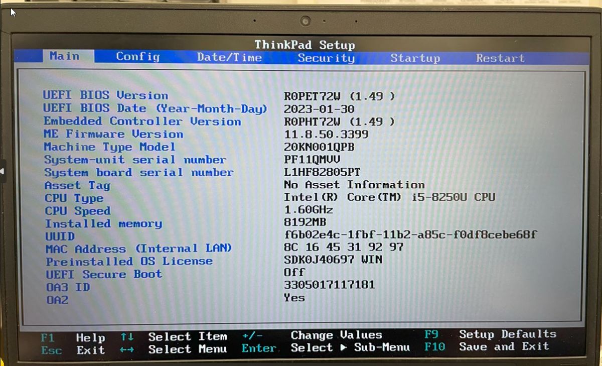

    Tylko laptop pracował jak go kupiłem, a przy mojej aktualizacji biosu to padło. Screen z biosu jak jeszcze żył. Ekran BIOS komputera ThinkPad z wyświetlonymi informacjami o systemie, w tym wersją BIOS, typem procesora i zainstalowaną pamięcią.
