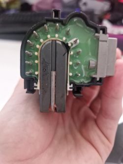

Kupiłem na Allegro to: Bias TE DC
Niestety istnieją 2 problemy:
1. Zakres częstotliwości nie chce pokryć się z deklaracją (z tym się wiele nie za zrobić, tzn. da się - trzeba by wymienić dławik w.cz. (może kiedyś). Cewkę można zrobić samemu albo kupić, jest trochę mało miejsca. Pasmo przenoszenia miało być od 100 MHz do 10 GHz, a wygląda tak:
Czyli można powiedzieć, że zakres jest od 200 MHz do około 2 GHz.
2. Kolejna sprawa tłumienie do portu stałoprądowego - też straszna bieda, bo zaledwie 20 dB:
Specjalnie mnie to nie zdziwiło, gdyż jako kondensator tam jest 560 pF i to przewlekany (trochę dziwne, nie mieli montowanego powierzchniowo?). Oto, jak to wygląda:
Dolutowałem więc po drugiej stronie 2 kondensatory 1 nF i 10 nF:
W wyniku czego pasmo przenoszenia wygląda teraz tak:
Pasmo się wyrównało.
A pasmo tłumienia do złącza stałoprądowego tak:
Tłumienie teraz to ok. 40 dB.
Podsumowanie - opinia
Czy warto dać 125 zł za to na Allegro ? I tak, i nie. Nie, bo od 200 MHz do zaledwie 2 GHz to trochę wysoko (i nisko). Tak, bo i tak niczego taniej nie kupimy, jeśli komuś nie przeszkadza 200 MHz (temat wymiany cewki) plus dolutowanie kondensatorów za parę groszy to nie problem.
Można spróbować by zastosowanie gotowych filtrów, np. czegoś takiego:
NFE61PT472C1H9L (z odpowiednim doborem pojemności (680 pF lub 1000 pF) lub pobawić się w zrobienie własnej cewki (dobrać), kosztownie to nie jest.
