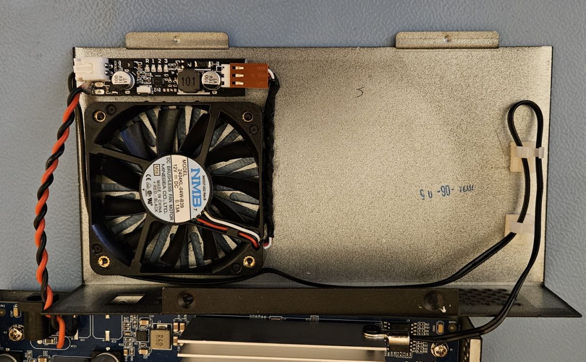

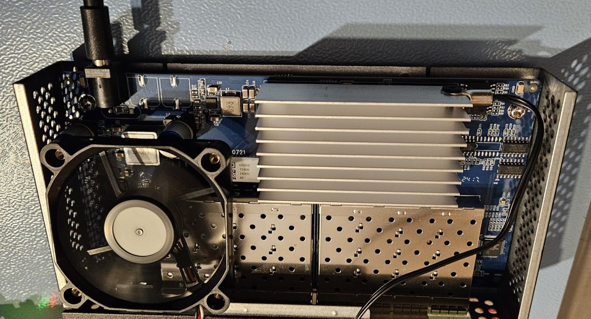

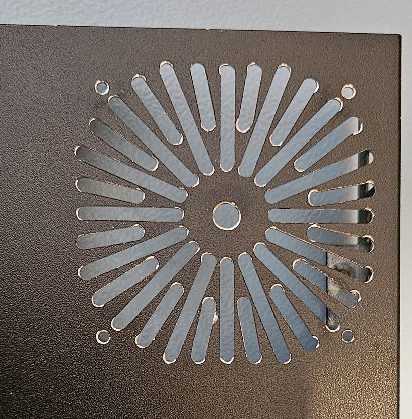

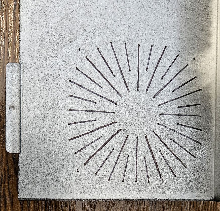

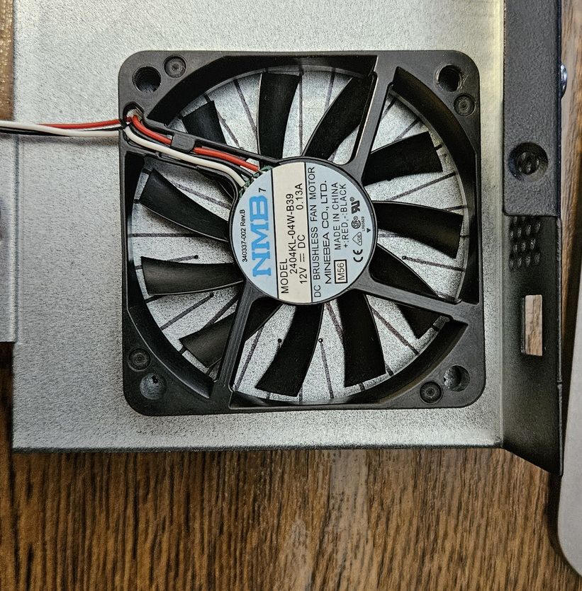

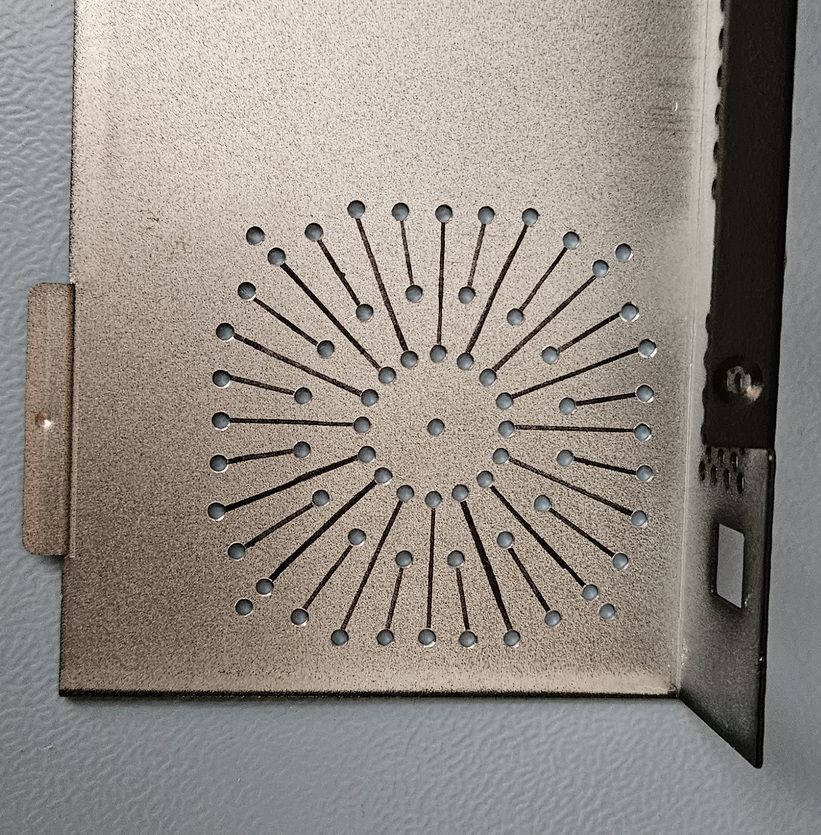

  • Przerobiono przełącznik sieciowy 10Gbe XiteStor SKS8300-8X, który przegrzewał się w małej obudowie mimo dużego radiatora i termopadu pod PCB.

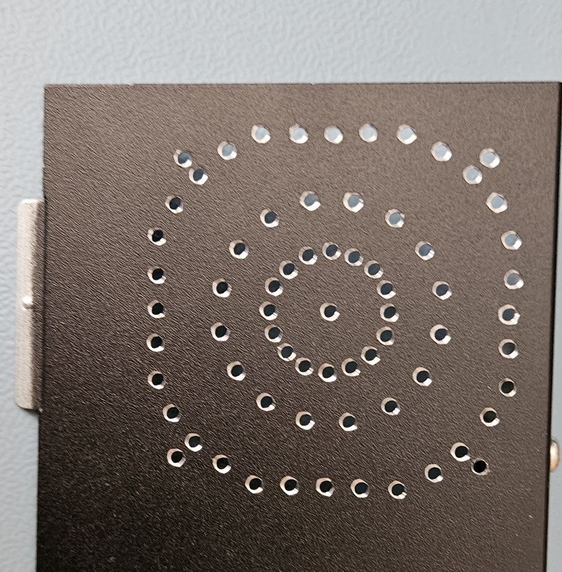

  • Zabudowano wewnętrzny wentylator 60x60x10 mm, wycięto otwory w obudowie, dodano czujnik temperatury i układ sterujący obrotami.
  • Sterownik pozwala ustawić obroty oraz profil temperatur, a po modyfikacji temperatury spadły poniżej 50 stopni.

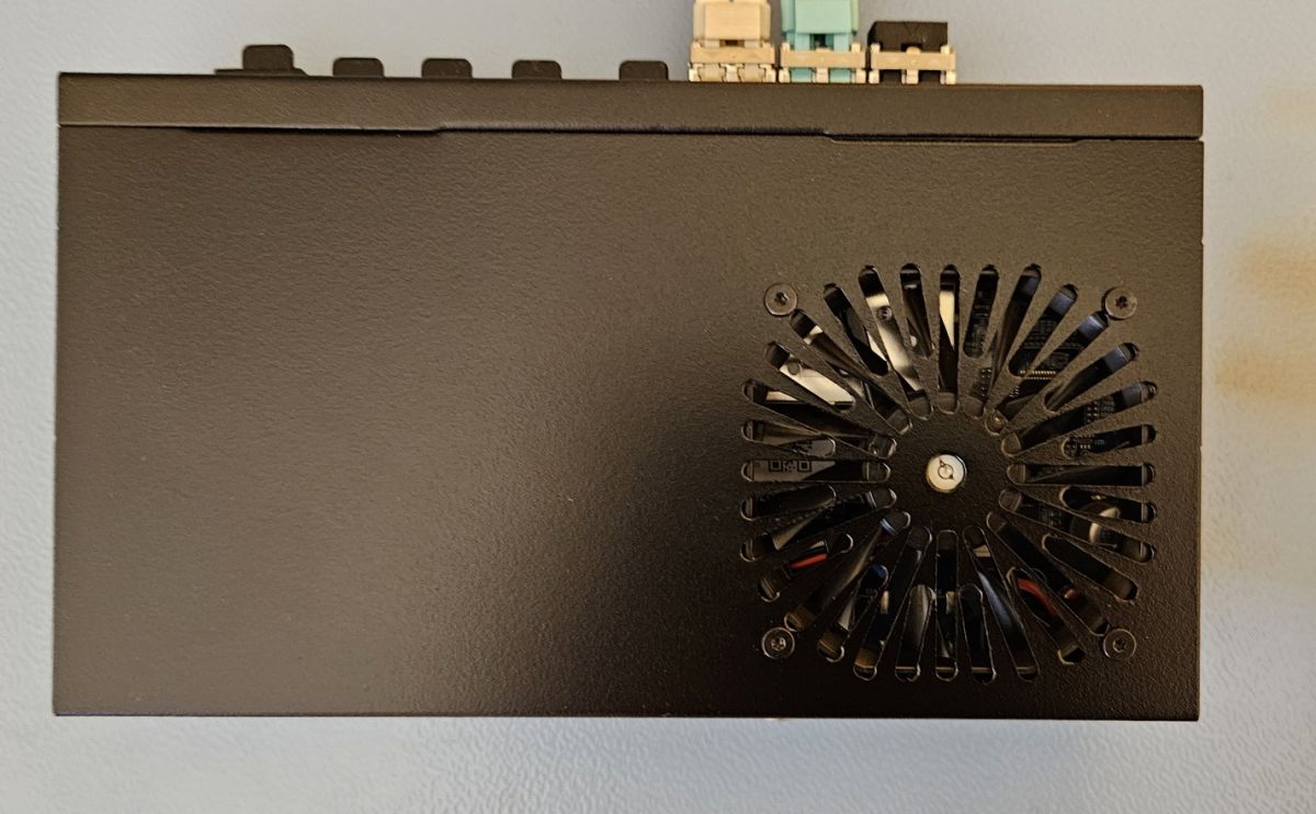

  • Wentylatora praktycznie nie słychać, więc chłodzenie poprawiono bez wyraźnego wzrostu hałasu.
