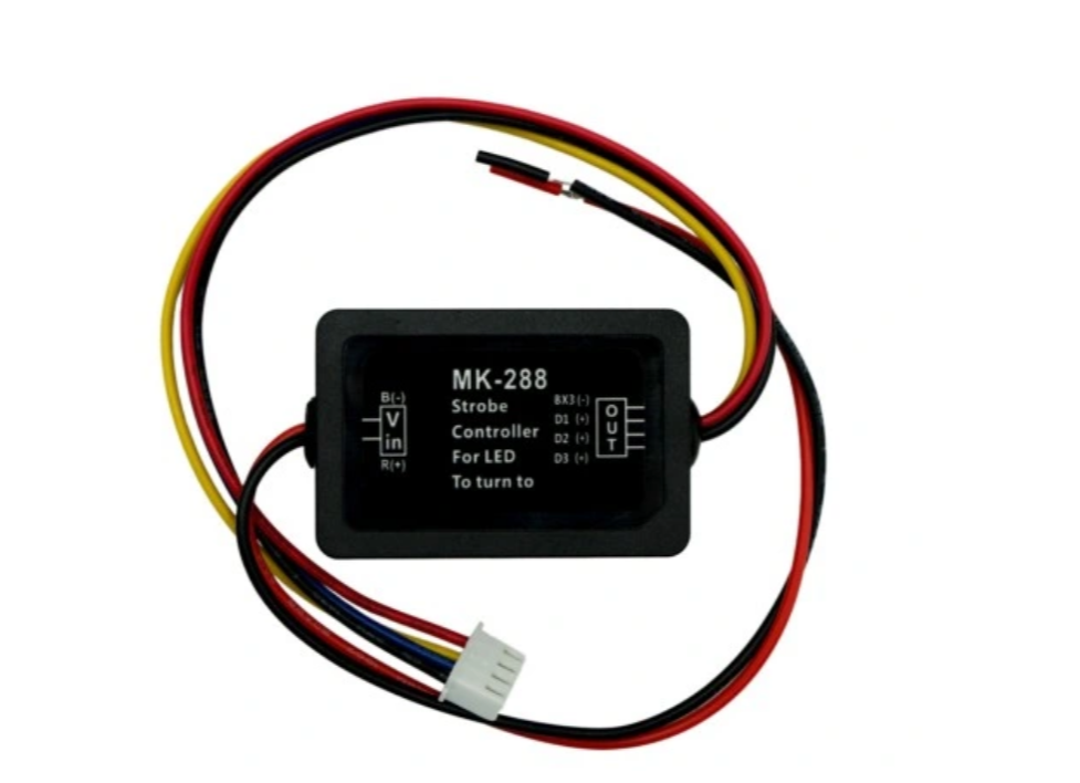

    Proszę o pomoc w rozwiązaniu problemu modułu kierunkowskazów (3 sekwencje świecenia - rodzaj modułu foto w załączniku). Do modułu podłączono do każdej z trzech sekwencji po 4 diody LED o mocy 3,2V/3,6V (każda 3 waty). Otóż wszystko działa poprawnie, sekwencje płyną do czasu odpalenia auta, kiedy to zaczyna pracować alternator. Napięcie zasilania mierzone po uruchomieniu silnika to 14,7V, a moduł jest w prawdzie przystosowany na 12V. Wówczas mruga szybko tylko pierwsza sekwencja, reszta nie uruchamia się. Wszystko wraca do normy, kiedy silnik zostaje zgaszony. Proszę o pomoc w rozwiązaniu problemu i odpowiedź, czy na zasilaniu tego modułu można zastosować jakiś rezystor, by to opanować, jeśli tak, to jaki. Lampa zespolona, więc dostęp do modułu i LED-ów obecnie kłopotliwy, więc do głowy przychodzi mi takie rozwiązanie. Czy na kablu zasilającym + można w szereg wpiąć jakiś rezystor, który rozwiąże problem i jaki miałoby to skutek, np. podczas niepracującego ładowania, czyli przy zgaszonym silniku?
    • Moduł sekwencji led źle działa po podaniu wyższego napięcia modul.png (272.03 KB) Musisz być zalogowany, aby pobrać ten załącznik.

    Reklamuj, jeśli to „automotive” - przystosowane do pracy w samochodzie, to ma działać od 9 do 16V. Rezystor to nienajlepszy pomysł, bo spadek napięcia będzie zależał od obciążenia, stosowanie stabilizatorów liniowych też nie bardzo, bo za mała różnica napięć nawet dla LDO, bo podczas jazdy napięcie może się wahać (np światła plus grzanie szyby plus wentylator, wycieraczki i noga na hamulcu) i już mamy problem. Pozostaje przetwornica stabilizująca step up/down, podbwarunkiem, że moduł będzie chciał z nią współpracować, skoro ma problem ze skokami napięcia.
    Najlepiej, jak musisz coś takiego zakładać, kup inny moduł, sprawdzony, przecież od tego zależy twoje bezpieczeństwo. Homologację itp pomijam milczeniem, bo temat nie o tym.

    Czy samochód ma świece zapłonowe? Bo najprawdopodobniej to one (a raczej generator wysokiego napięcia, który je zasila) są źródłem zakłóceń. Dobrze byłoby wiedzieć, którędy te zakłócenia wchodzą na moduł - może poprzez zasilanie, może któryś przewód, albo i oba, działają jako antena, a może sam moduł nie ma ekranowania... Można spróbować umieścić filtry od zakłóceń na przewodach - jakie tam są przewody, jak połączone?
    Dla sprawdzenia, czy to zapłon, czy napięcie powoduje zakłócanie pracy modułu, można podłączyć ładowarkę do akumulatora.

    Mam za sobą już kilka takich przeróbek na tym samym module i wszystko działa już w niektórych przypadkach kilka lat. Samochód Ford Mustang i nawet sprzedający na znanym portalu (nie chcę reklamować) pisze że są dedykowane do niego. Nie wiem w czym może być problem tym razem myślę że nieco za wysokie napięcie ładowania ale w innych też takie jest 14,7 na wolnych obrotach? Chyba że osoba która robiła przeróbkę instalacji w samochodzie coś spaprała. Bo tam trzeba podciągnąć sygnały kierunkowskazów od kierunkowskazów przednich na tył. Dlatego że jest to wersja USA i oryginalnie sygnał STOP i kierunki są na tym samym przewodzie. Chciałbym sprawdzić czy rezystor na wejściu sygnału + z kierunkowskazu do modułu załatwi sprawę np. 1,8ohm 2W?

    Pewnie to działanie zależy od tego, na ile tłumi się zakłócenia z układu zapłonowego już u źródła, i trafiłeś na auto, w którym to jest gorsze, bądź uszkodzone, albo nie ma tego wcale. Piszesz, że ktoś tam coś przerabiał - może przy tym uszkodził, albo usunął filtr zakłóceń? Trzeba naprawić.
    A jeśli przyczyną miałoby być zbyt wysokie napięcie, to by znaczyło, że ono jest za wysokie, i byłoby przede wszystkim niezdrowe dla akumulatora.

    Spróbuj dać na przewodzie + szeregowo 2 diody prostownicze. Anoda pierwszej do plusa zasilania, jej katoda do anody drugiej diody, katoda drugiej do modułu. Uzyskasz spadek napięcia mało zależny od pobieranego prądu około 1,5V. Jeśli to pomoże to znaczy, że problemem było zbyt wysokie napięcie. A ten Mustang nie miał czasem oryginalnych lamp LED z tyłu (bez dynamicznych kierunkowskazów)? Ma hak holowniczy?

    Dioda w połączeniu z kondensatorem (za diodą) może zmniejszyć zakłócenia z zasilania - jeśli polegają one na tym, że są bardzo krótkie, ale duże spadki napięcia zasilania - kondensator podtrzyma zasilanie, dioda nie pozwoli go rozładować.

    Silnik 3,7 benzyna na takim jak i na innych wszystko w poprzednich przeróbkach działało. Może właściciel wpinając się w wtyczkę J6 do pinów 38 i 39 doprowadził do jakiegoś zwarcia i stąd problem? Zdjęcie poglądowe w załączeniu skąd był brany sygnał na zasilanie modułów. Założenie rezystorów na zasilaniu modułu 2,2ohm 2 wat nic nie zmieniło!
    Jeszcze pytanie czy taki filtr mógłby coś pomóc?
    Tak to działa jak się uruchomi silnik, na zapłonie wszystko ok. sekwencja w trzech sekcjach działa jak należy.

    Aby zwreyfikować, a właściwie, raczej wykluczyć podejrzenie błędnego działania wskutek podwyższonego napięcia, wystarczy podłączyć do akumulatora ładowarkę i sprawdzić skutek bez odpalania silnika.
    Wykluczyć, bo to na 99 % wpływ zakłóceń. Zamiast jednak wytaczać do obrony "Działa Navarony", może by tak zacząć od sprawdzenia, co tam w zasilaniu szumi?
    Szczotki alternatora względnie kiepskie połączenie - np. minusa akumulatora do karoserii albo któregoś pinu we wskazanym "body control..."?
    A może to skutek uszkodzenia jakiegoś innego podzespołu w aucie? Tak, czy inaczej, oscyloskop prawdę powie.
    Jeśli jednak po takich badaniach, czy też zamiast nich, mimo wszystko pozostaną tylko działania osłonowe, warto ustalić na początek topologię, czyli gdzie obecnie jest umiejscowiony moduł i jak łączona masa - jego samego oraz LED-ów tylnych lamp.
    Najsensowniej z "odpornościowego" punktu widzenia byłoby wstawić moduł gdzieś blisko źródła sygnału, czyli przedniej lampy, plus zasilania - o ile jest osobny przewód - puścić prosto ze skrzynki bezpieczników, oba ww. przewody masy natomiast, poprowadzić osobno i podłączyć możliwie króciutko do karoserii. To znaczy, masę modułu, przy module, a masę lampy - tak jest - przy lampie. O ile oczywiście nie jest to wykonane fabrycznie.
    Czy przedstawiony filtr pomoże? Różnie może być - zależy od charakteru - głównie pasma częstotliwości - zakłóceń. Toto z obrazka tłumi raczej wyższe akustyczne i niższe radiowe.

    Jak sprawdziłem problemem nie jest napięcie 14,7V podczas pracy silnika i ładowania (sprawdzone na innym usłudze). Natomiast myślę że ta sytuacja może być spowodowana podłączeniem się do sygnału źródłowego bezpośrednio przy kierunkowskazach przednich (w przednim zderzaku). Problemem może tutaj być położenie kabli o małym przekroju i poprowadzenie ich komorą silnika w której łatwiej jest o zakłócenia z układu zapłonowego. W przypadku gdzie działa poprawnie jest zastosowany kabel sygnałowy 0,75mm (linka miedziana) długość przewodu ok. 6m wówczas sygnał + podjęty z BCM w kabinie przy nogach pasażera. Tutaj sygnał idzie około 3/4m dalej i przez komorę silnikową, a więc około 10m bieżących kabla. Nie wiem jakiego kabla użył właściciel właśnie dopytuję. Co Panowie myślicie o tym? Jaki kabel i o jakim przekroju do zastosowania w tym przypadku byłby odpowiedni? Czy też uważacie że poprowadzenie kabla komorą silnika o łącznej długości 10m bieżących i użycie zbyt małego przekroju mogłoby powodować takie cyrki podczas pracy silnika?

    Nie przekrój jest z pewnością problemem chyba, że jest nikczemnie mały, poniżej 0,22mm2 tylko długość i prowadzenie przewodu. Dodaj równolegle do kierunkowskazu jakiś kondensator przeciwzakłóceniowy i sprawdź. Zacznij od 470nF.

    Kondensator nie pomógł rozwiązać sprawy. Jak to podłączył właściciel w załączeniu. Jedna nóżka na masę lampy druga + kierunkowskazu. Może użyto złego kondensatora?

    A w którym miejscu jest ten kondensator? Bo jeśli masz odcinek przewodu zasilającego żarówkę kierunkowskazu, i wyłącznik jest po jednej stronie tego odcinka, a kondensator po drugiej, i blisko tego odcinka jest położony kabel sygnałowy, to nie dziw się, że w tym kablu sygnałowym są zakłócenia. Lepiej mieć wyłącznik i kondensator po tej samej stronie odcinka kabla. A nawet mógłby się przydać jakiś dławik szeregowy z tym odcinkiem kabla.

    Kondensator jest tuż przy lampie (module kierunkowskazów), czyli koniec odcinka kabla sygnałowego.

    To pomyśl, co się dzieje, gdy kierunkowskazy są włączane i wyłączane - każde włączenie, to impuls prądu ładujący kondensator, i pole magnetyczne tego prądu działające na wszelkie przewody w pobliżu...

    Nie wiem, kilka realizacji działa bez problemu! Ten przypadek niestety inny. Po uruchomieniu silnika pierwsza z trzech sekwencji działa jak stroboskop. Moduł nie puszcza normalnie sygnału na resztę sekcji tak jak na samym zapłonie...? Dodam że napięcie 14,7V podczas ładowania nie jest problemem dla modułu.
