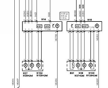

    Gdzie w Berlingo 2 jest skrzynka bezpieczników "Bezpieczniki w przedziale pasażerskim"
    https://schematy24.pl/citroen-berlingo-ii-2008-2018-skrzynka-bezpiecznikow-i-przekaznikow/ według tej stronki jest coś takiego, ale nie bardzo rozumiem ani nie mogę znaleźć gdzie to jest. Mam bezpieczni te obok kierownicy i te pod maską, a gdzie są te w przedziale pasażerskim?
    Potrzebuje dostać się do "Nr. 4 15A Przekaźnik składanych lusterek" chcę to wyciągnąć żeby te lusterka mi się nie składały jak zamykam samochód, ale nie mogę tego znaleźć

    milejow
    Przedział pasażerski to inaczej kabina, bezpieczniki są na BSI. Przekaźnika składania lusterek nie wyjmiesz bo go nie ma, tą opcję trzeba wyprogramować

    Jest przekaźnik albo bezpiecznik bo mam w instrukcji jak byk napisane. Tylko nie mogę znaleźć tej skrzynki co w linku jest

    Dawaj pińcet, ja daję drugie i jak znajdziesz przekaźnik od składania lusterek to zawijasz pulę, jak nie znajdziesz to sprawa oczywista :)
    Umiesz czytać schematy elektryczne, mówi ci coś poniższy schemat?
    Lokalizacja skrzynki bezpieczników w przedziale pasażerskim Berlingo 2
    Już ci pisałem, ta skrzynka to BSI
