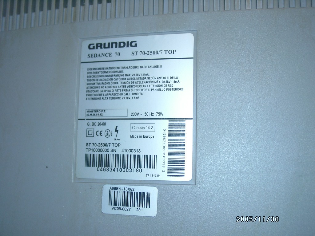

    Witam, telewizor BARDZO ZANIECZYSZCZONY w środku, różnego rodzaju robactwo wyschnięte. Telewizor kupiony w lombardzie u klienta chodził ok. 2miesięcy.
    Przez Eurozłącze jest wszystko dobrze, z anteny obraz nieostry, i w negatywie.
    Brak schematu i koncepcji.
    Pozdrawiam i proszę o pomoc

    Witam. Sprawdź p.cz. Jest to chassis CUC1836 a schemat jest do pobrania.

    Witam to nie jest to chassis- różni się nawet dużo. Ale MSP-3410 też jest, może jednak cuc1836 być pomocny,
    na Elektrodzie to chassis CUC1836 jest super jakości, nawet ze zdjęciem.
    Zrobiłem zdjęcie tabliczki z tyłu TV chassis 14.2, może pomoże rozwiązać mój problem.
    Pozdrawiam i proszę o dalszą pomoc

    -chassis Beko 14.2 ???
    jorgg.
    Witam i potwierdzam, ten Grundig to Beko 14.2.
    Dziękuję za schemat teraz muszę posiedzieć nad nim, o efektach poinformuję.
    Rady nadal mile widziane- płyta po oczyszczeniu jak nowa- czas na pomiary.

    Witam, jednak po dalszym czyszczeniu działa jak nowy- dawno czegoś podobnego nie widziałem-- syf.
