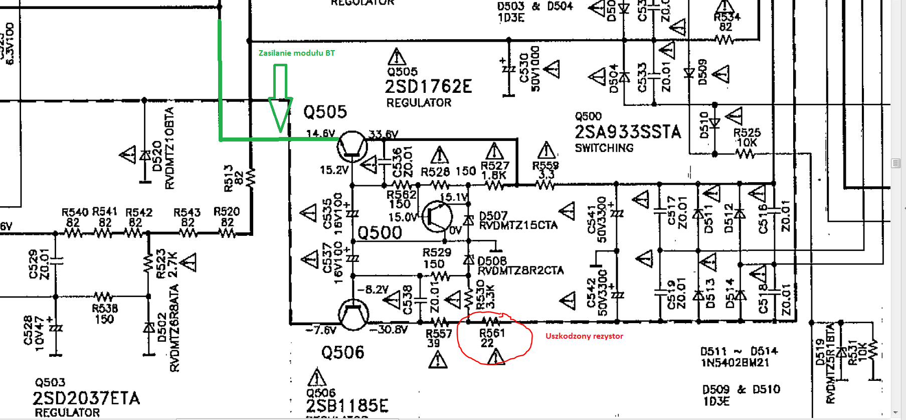

    No i schemat potrzebny jest też w innym celu A już miałem nauczkę żeby w niedzielę nie grzebać.....
    W danym momencie nic konkretnego nie robiłem tylko palcem nacisnąłem laminat decka Możliwe że do metalowej części go docisnąłem ale raczej tam nie powinno nic się stać...
    Znikło napięcie -7,5V To drugie +7,5V jest
    Wieża przestała grać Wskaźnik sygnału caly czas na max Poza tym wszystkie funkcje aktywne
    Teraz trzeba szukać jakiejś przetwornicy na głównej płycie bo z zasilającej nie wychodzi -7.5V
  • #7 20872144
    andrzejz78
    Poziom 19  
    Posty: 1010
    Pomógł: 25
    Ocena: 109
    Znalazłem winowajcę braku braku nap. -7.5V
    Spaliła się rezystor 22 om Do dziś nie wiem czemu bo akurat nic przy niej niej modyfikowałem
    Schemat obwodu elektronicznego z zaznaczonym uszkodzonym rezystorem 22 om.
    Tylko dzięki schematowi mi sie to udało bo jestem amatorem w takich naprawach Jeszcze raz dziękuje koledze sosarek
