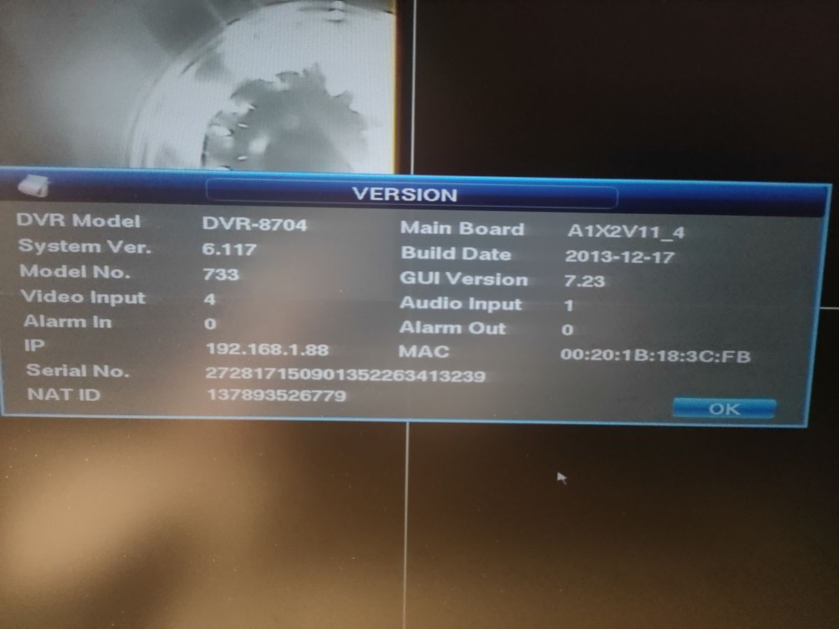

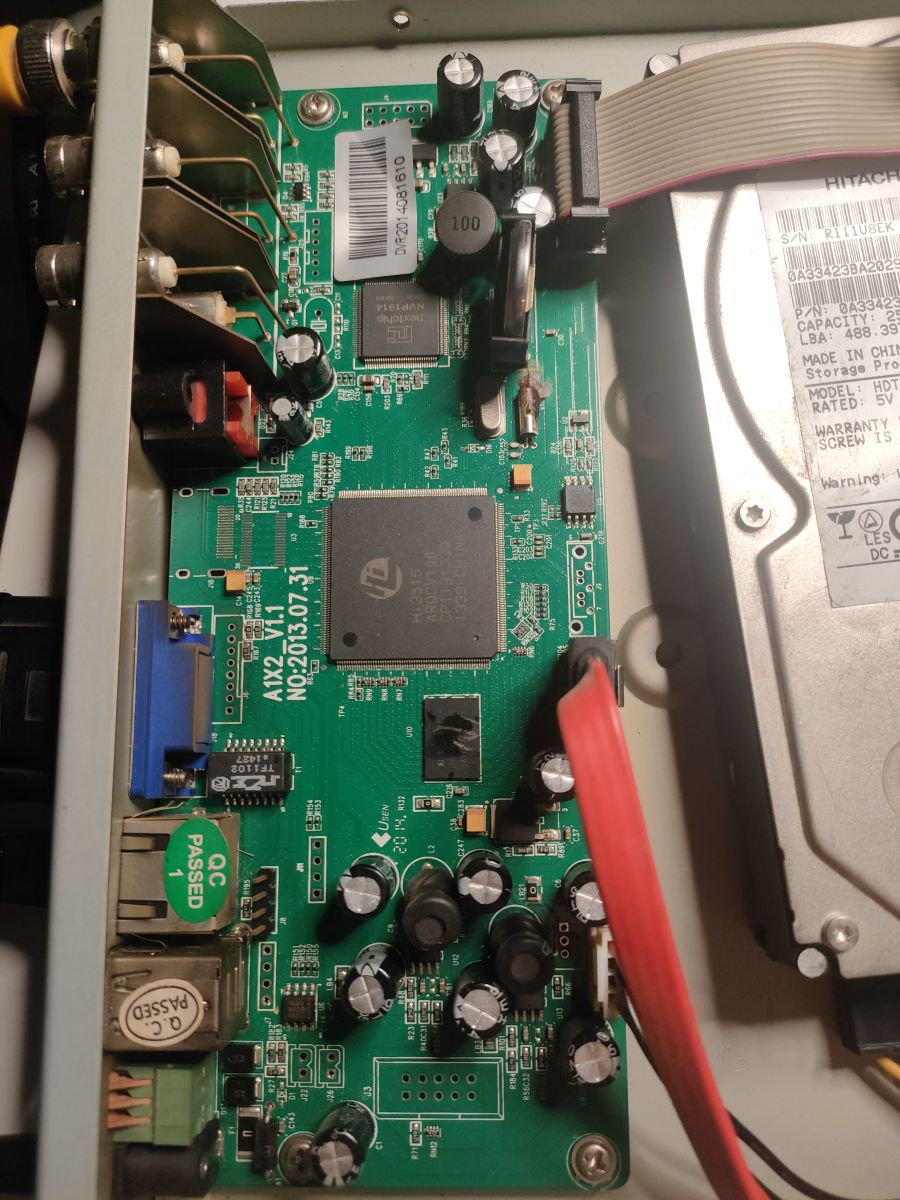

Użytkownik ma problem z rejestratorem Conrad DVR-8704, ponieważ zapomniał hasła do konta admina, a bateria nie trzyma, co powoduje reset daty do 1970-01-01. W odpowiedziach zasugerowano sprawdzenie standardowych haseł, takich jak "admin", "88888888" i "66666666", jednak żadne z nich nie działało. Ostatecznie użytkownik skorzystał z generatora haseł dla kontrolerów Hisilicons, co okazało się skuteczne.
