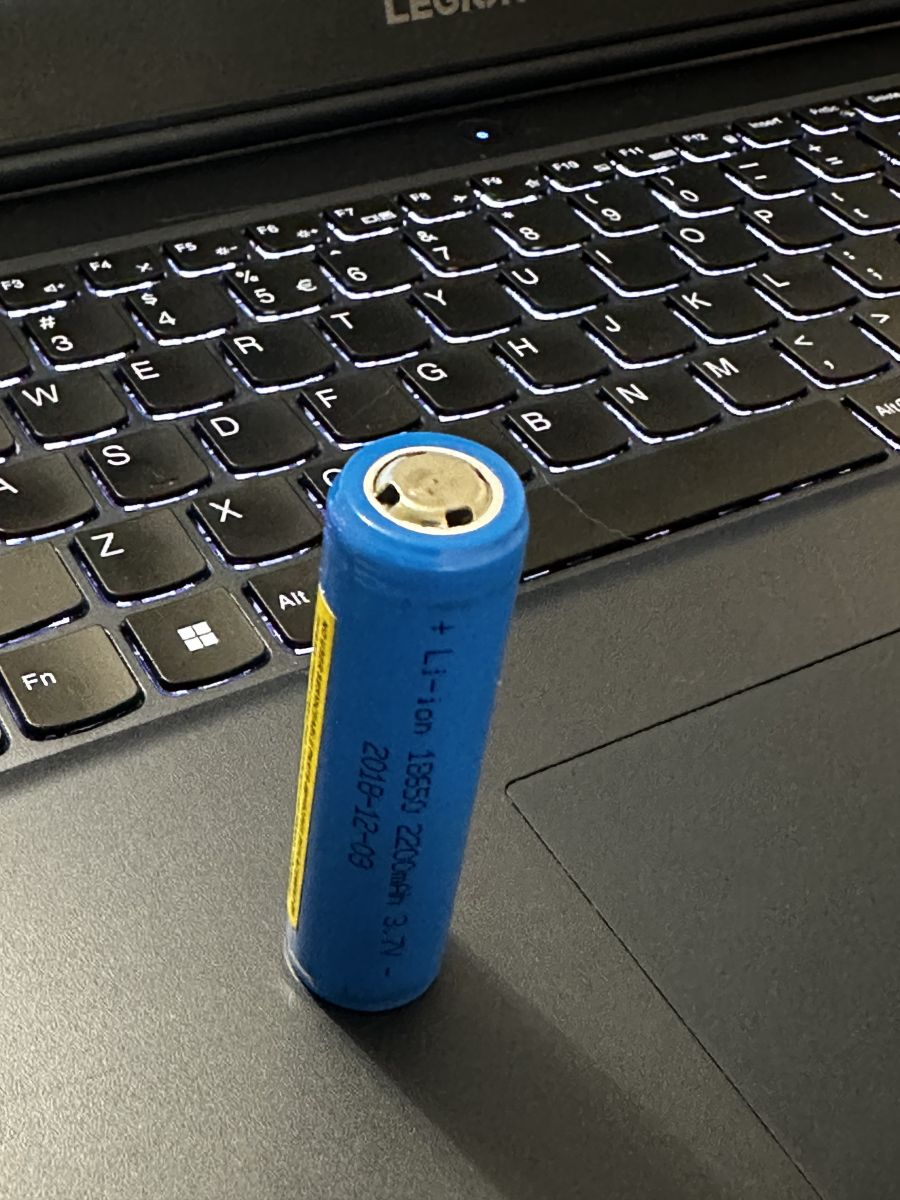

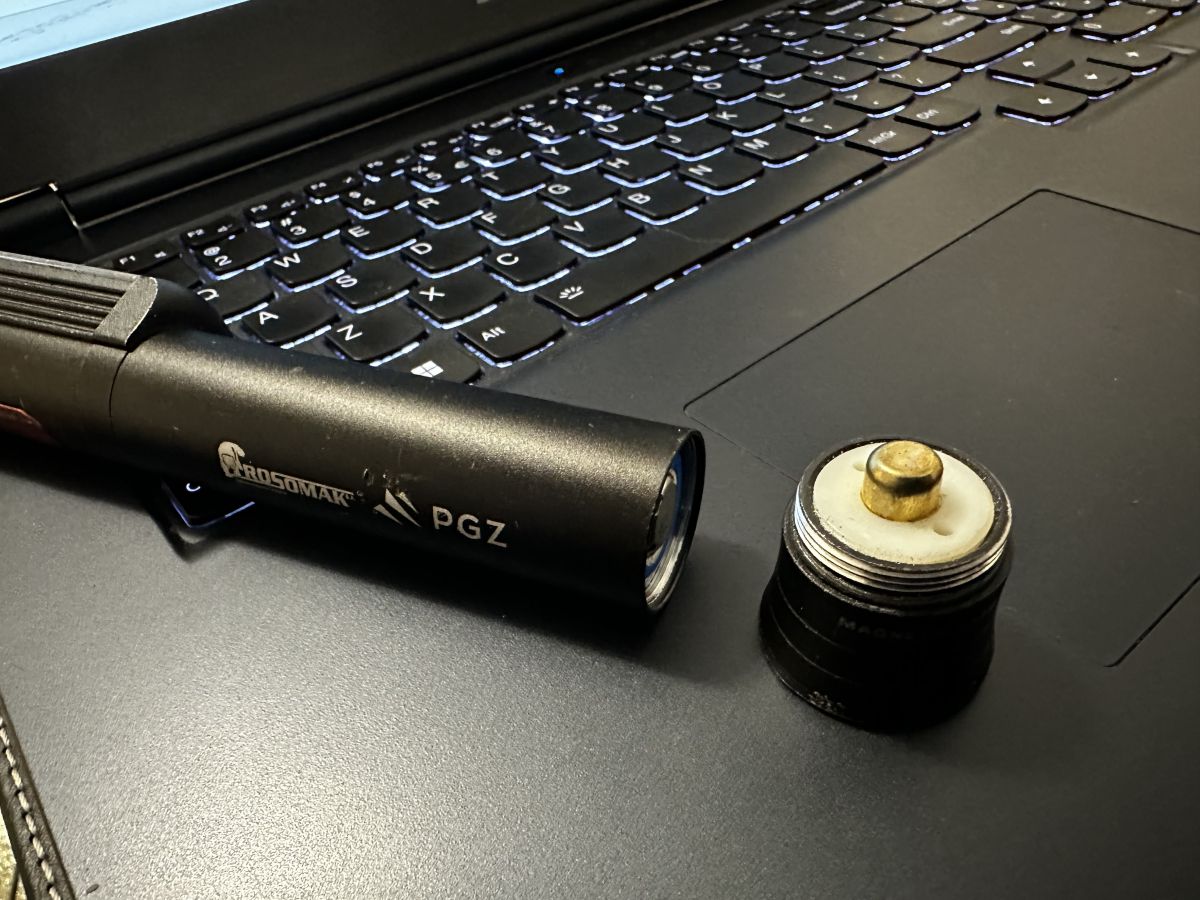

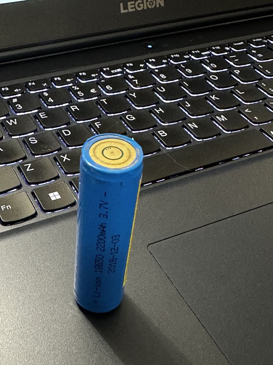

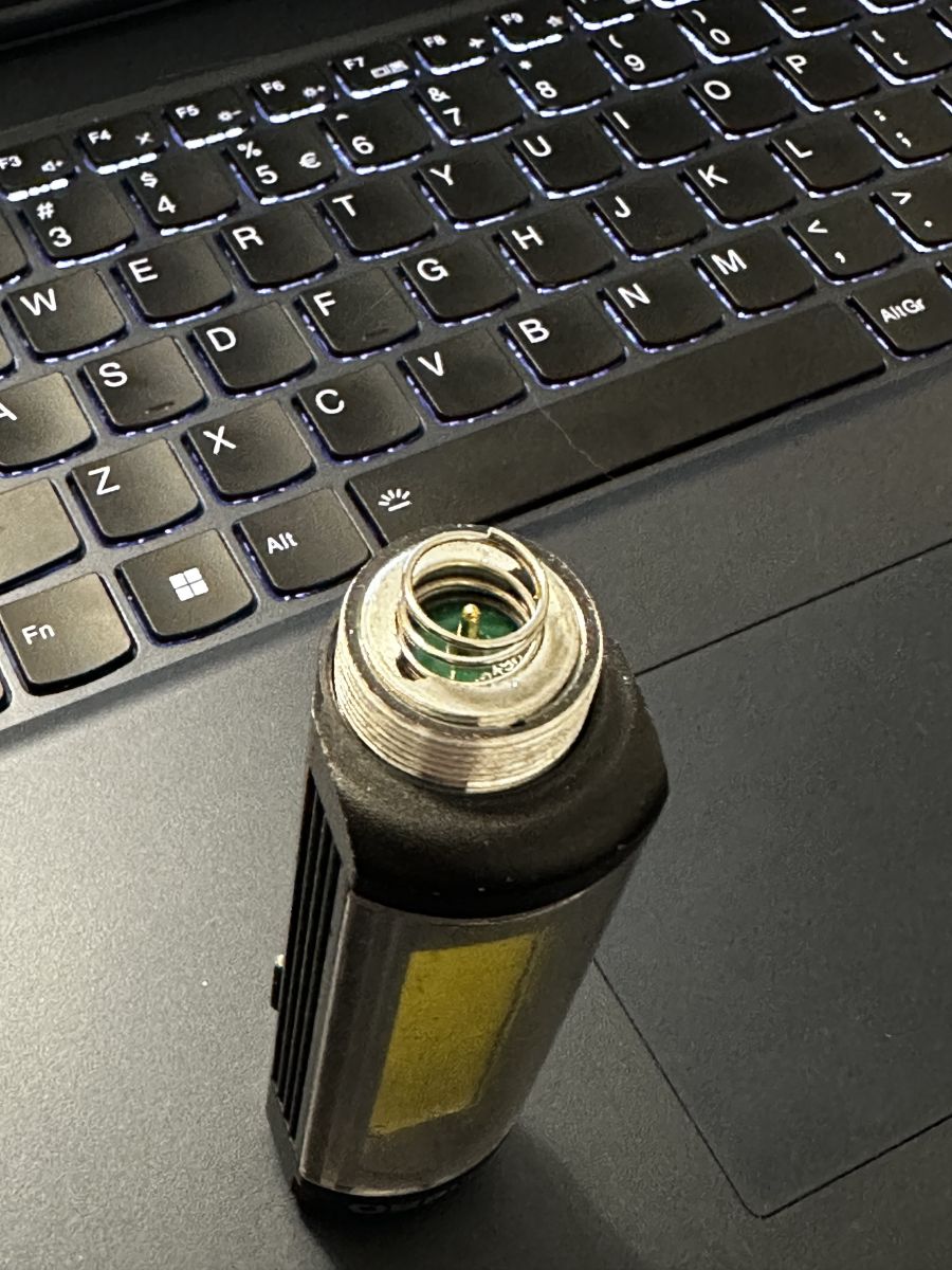

✨ Użytkownicy dyskutują na temat odpowiedniego ogniwa 18650 do latarki NEBO NE6640 Big Larry Pro, która wymaga akumulatora z nietypową konstrukcją - z biegunami [+] i [-] po obu stronach. Standardowe ogniwa 18650 nie są odpowiednie, a niektórzy sugerują, że producent latarki mógł wprowadzić modyfikacje, takie jak dodanie płyty ochronnej BMS. Wskazano na możliwość zakupu akumulatorów z Aliexpress, które mogą pasować, ale niektóre z nich mogą nie być ładowane z poziomu latarki. Użytkownicy rozważają także modyfikacje, takie jak przełożenie płyty stykowej z uszkodzonego ogniwa do nowego akumulatora. Wspomniano o dostępnych ogniwach o pojemności 3400 mAh i 4000 mAh, które mogą być bardziej praktyczne.
