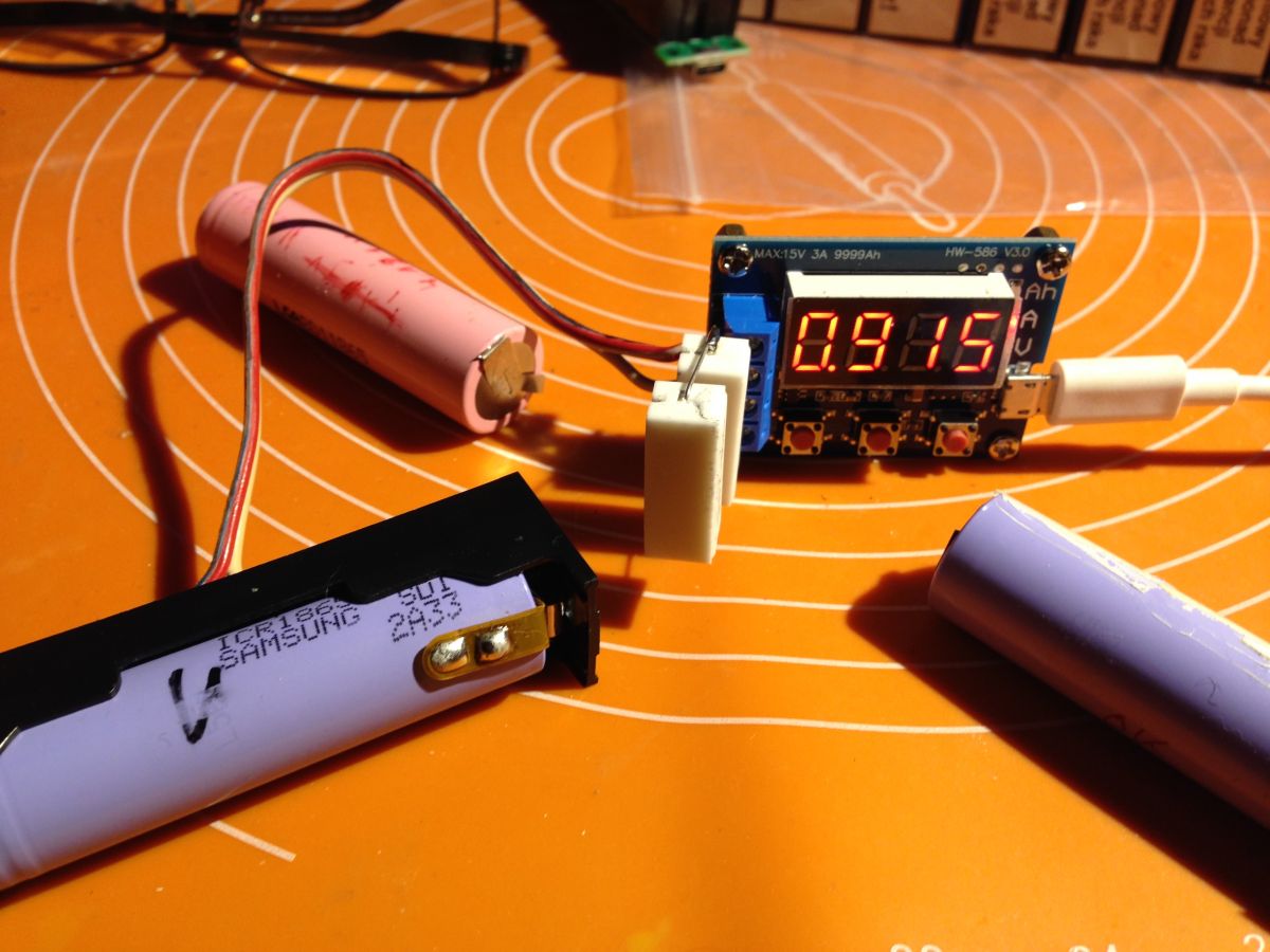

    Do rzeczy - bardzo często ostatnimi czasy mamy do czynienia z akumulatorami - w szczególności z najpopularniejszymi chyba ostatnio Li-Ion typu 18650. Często mamy takie w narzędziach akumulatorowych, latarkach, "samograjach" itp. Często też zdarza się że mamy z taką baterią problem - niby napięcie na nim jest, ale... No właśnie - albo bardzo szybko narzędzie przestaje pracować albo "samograj" milknie po kilku minutach od naładowania. Jak sprawdzić taki akumulator? Można zbudować układ gdzie wstawiony weń akumulator będzie nadzorowany i na bieżąco sprawdzane na nim napięcie. Można potem obliczać na podstawie czasu do osiągnięcia minimalnego dopuszczalnego napięcia obliczyć pojemność. Jest to jednak dość kłopotliwe, a w porównaniu do kilkunastu złotych za gotowy układ wyręczający nas w tym wszystkim - wręcz pomysłem niemądrym.
    Tak się stało, że i ja "uzbierawszy" (najczęściej "odzysk" z baterii laptopów, elektronarzędzi itp.) dość dużą ilość takich ogniw w końcu postanowiłem coś z tym zrobić i posegregować - dobre/zużyte. Na pierwszy ogień postanowiłem wypróbować tester najtańszy chyba jaki można znaleźć na Aliexpress - co by mieć porównanie gdy (być może) zdecyduję się na jakiś bardziej wypasiony model.

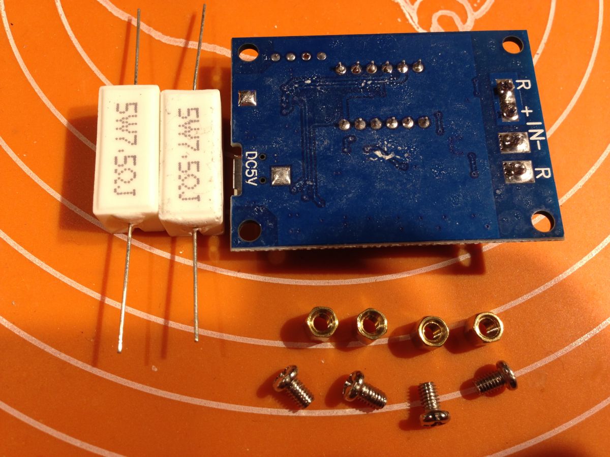

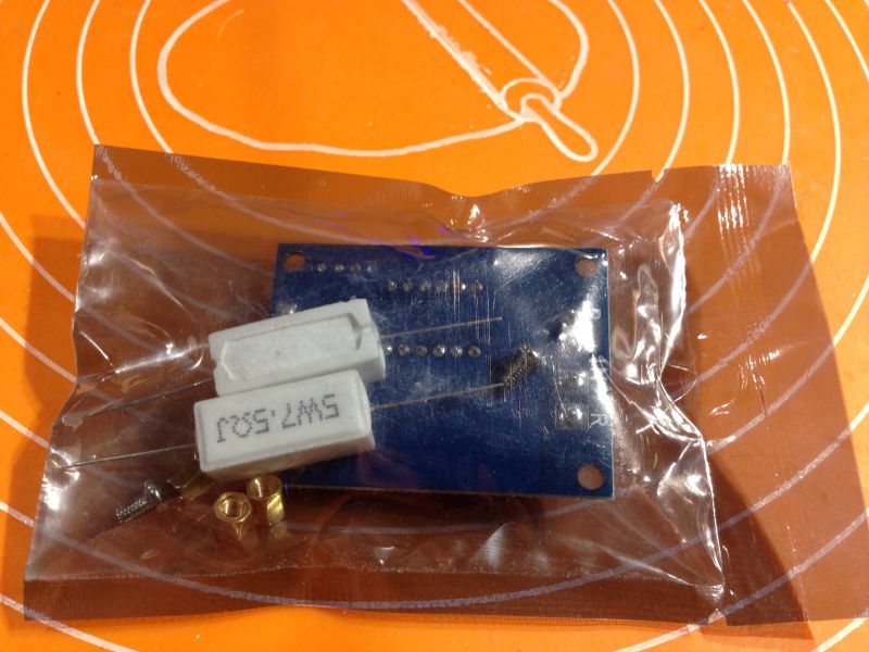

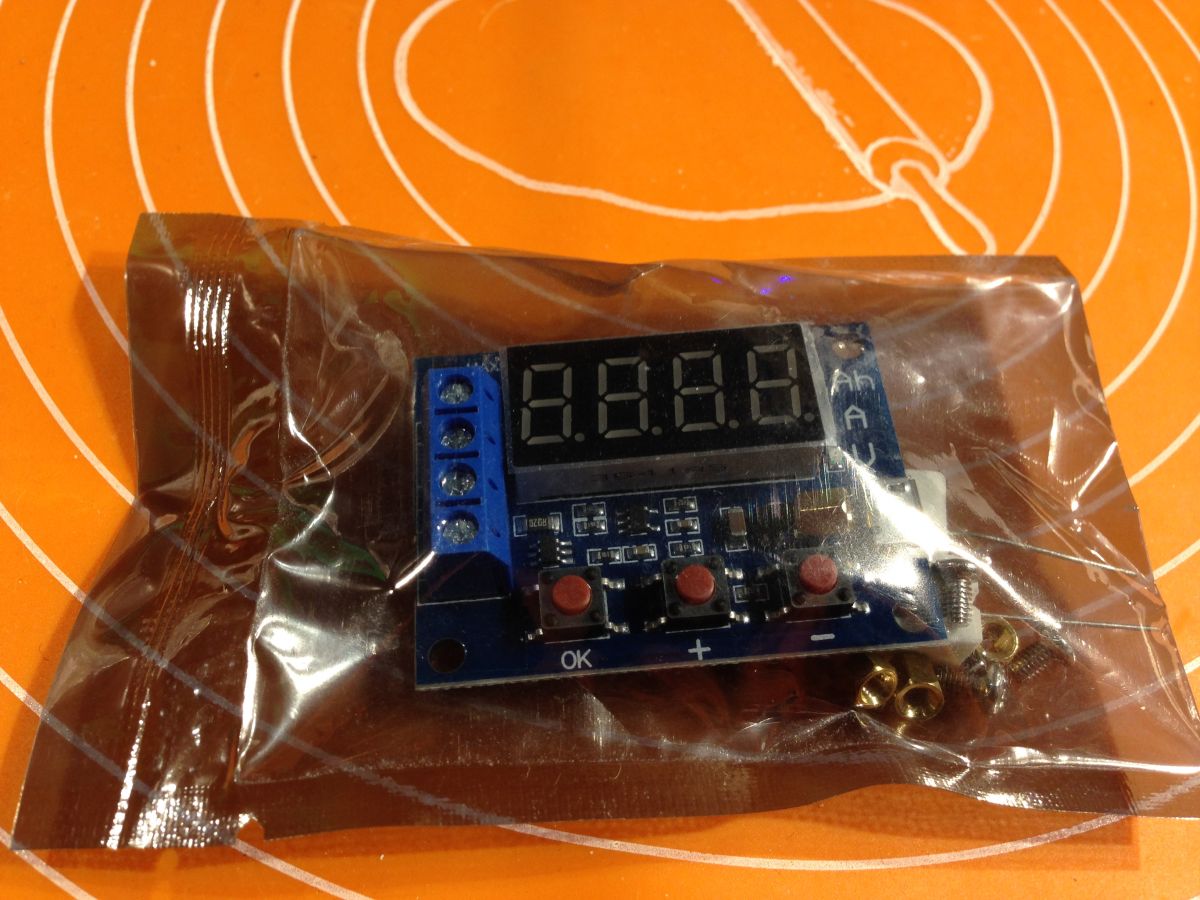

    Zamówiony tester przyszedł o czasie (czyli ok. 14 dni) i w zasadzie gotów do pracy.
    Tester akumulatorów w opakowaniu foliowym na pomarańczowym tle.
    Pakiet elementów testera baterii zapakowany w plastikową torebkę.
    Piszę "w zasadzie" gdyż jedyną czynnością poza podłączeniem kabelka USB i włożeniem do koszyczka (niestety jak nie mamy odpowiedniego musimy dokupić!) akumulatora było wybranie jakim prądem będziemy chcieli akumulator rozładowywać. Do dyspozycji w zestawie mamy do wyboru albo ok. 500 mA albo ok. 1 A (piszę "około" ponieważ napięcie ogniwa podczas pracy spada, a więc i prąd się nieco zmniejsza) - możemy to zrobić podłączając w odpowiednie zaciski albo jeden albo dwa dołączone z testerem rezystory mocy. Każdy z rezystorów ma moc 5 W i rezystancję 7,5 Ohm.
    Wspomniany koszyczek (ja akurat miałem :) ) ułatwi nam zdecydowanie pracę - żadnego lutowania ogniw i ryzyka ich uszkodzenia przy tym.
    Poza tym zdecydowanie przyspieszy nam pracę jeśli ogniw mamy więcej... ;)
    Tester akumulatorów z podłączonym przewodem USB i wyświetlaczem cyfrowym na pomarańczowym tle.
    Aha! Zapomniałbym - do zestawu dostałem również cztery "nóżki" (słupki 5 mm M3), które powinniśmy dokręcić do płytki. Co prawda w moim wypadku na biurku leży mata silikonowa i raczej żadne ew. zwarcie nie grozi, jednak jest to taka namiastka nóżek i przy okazji dodaje wartości i powagi do testera... ;)

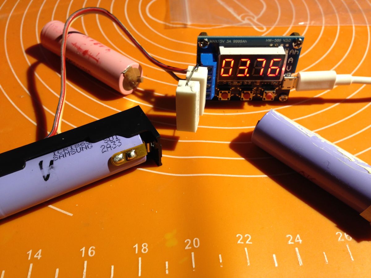

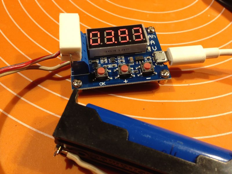

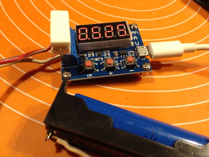

    Sam pomiar jest niezwykle prosty:
    Podłączamy zasilanie kablem USB (potrzeba raptem kilkadziesiąt mA do zasilenia elektroniki testera wraz z kontrolkami).
    Dopiero NASTĘPNIE podłączamy ogniowo (wciskamy w koszyczek) ogniwo i wybieramy za pomocą mikrostyku graniczne napięcie rozładowania.
    Uruchamiamy tester (oznaczając tryb pomiaru - switchem "OK" - świeci LED Ah) i... Czekamy.
    Czekamy aż tester zasygnalizuje nam koniec procesu pomiarowego miganiem wyświetlacza. W tym momencie pokazuje on nam uzyskaną pojemność w amperogodzinach...
    Czyli pamiętamy by odpowiednio zinterpretować przecinek... ;) (sam się na tym złapałem za pierwszym razem - "Jak to tylko 100 mAh?").
    Odpowiednio dla odczytu końcowego napięcia (tym razem BEZ obciążenia - zostaje ono automatycznie odłączone gdy napięcie spadnie do ustawionej wartości krytycznej) i na jego podstawie określamy (w dużym przybliżeniu) czy założony prąd rozładowania nie był zbyt duży.
    Inna opcja to pojemność ogniwa spadła w porównaniu do "nówki sztuki nieśmiganej" - po prostu im większa oporność wewnętrzna tym większa różnica pomiędzy napięciem ustawionym a zmierzonym po ukończeniu testu. Poniżej uzyskane przykładowe wartości pomiaru jakiegoś "odzyskanego" ogniwa:

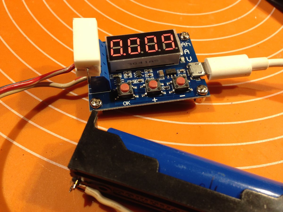

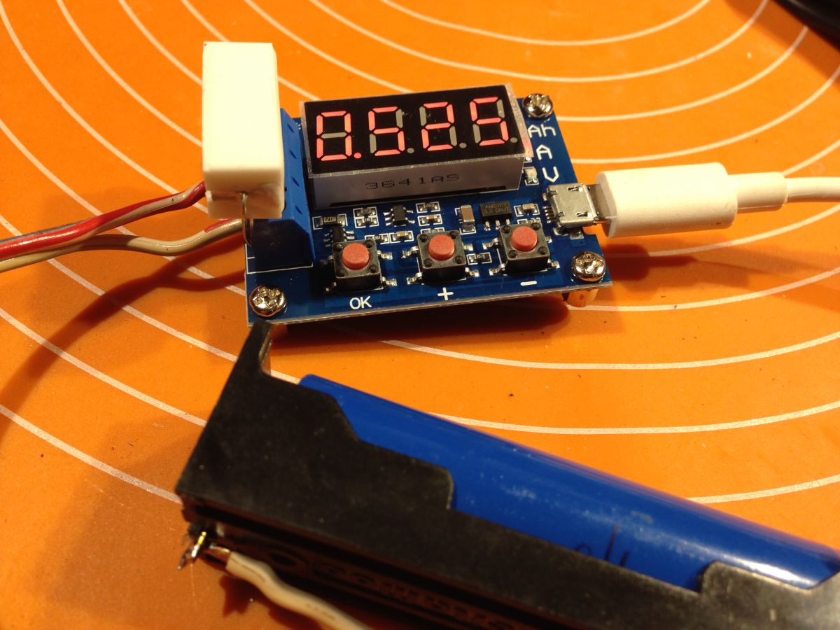

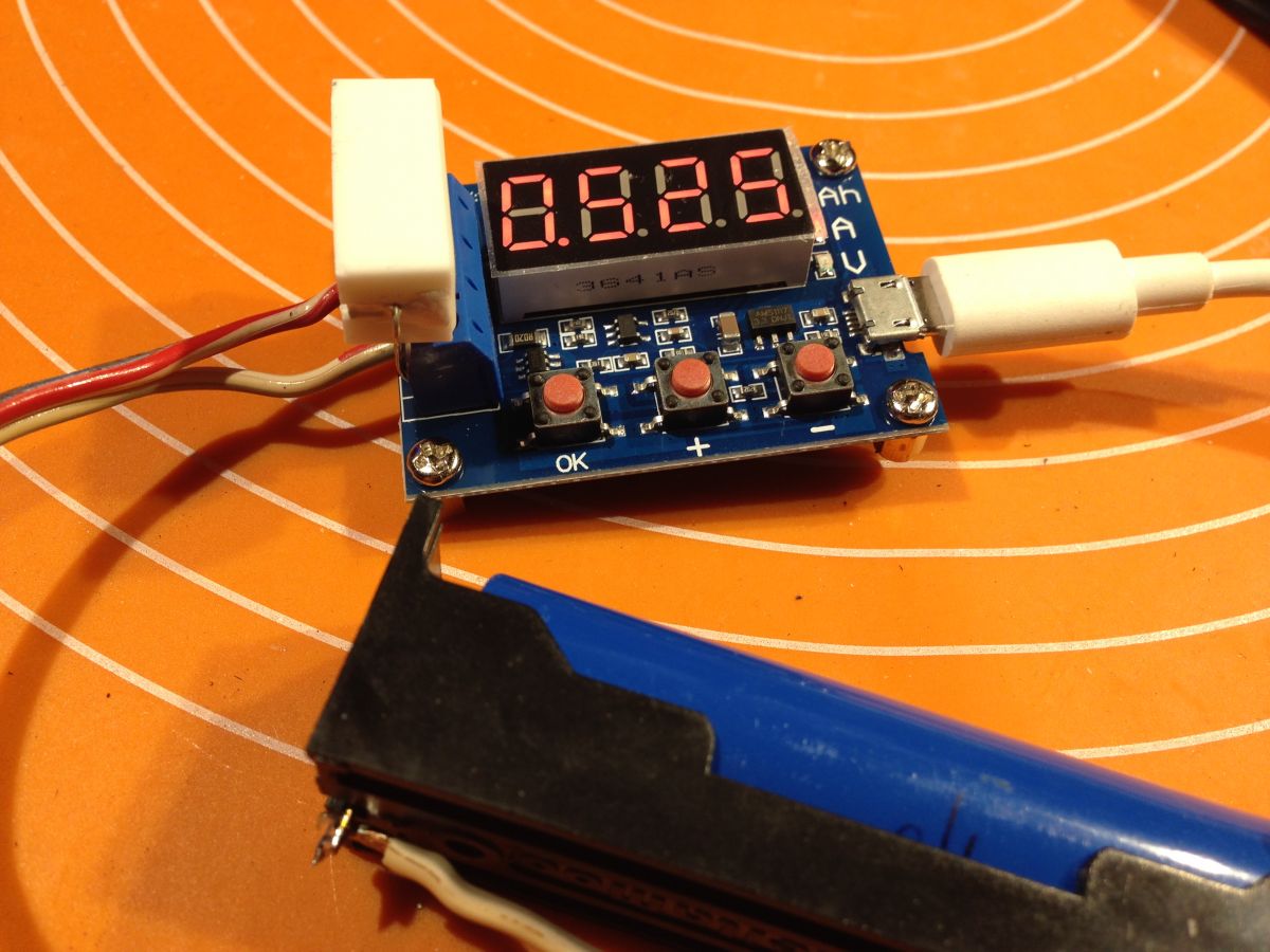

    Kolejne zdjęcia to pierwsze próby z mniejszym obciążeniem oraz pierwsze sekundy pomiaru (wyniki są wyświetlane na bieżąco):

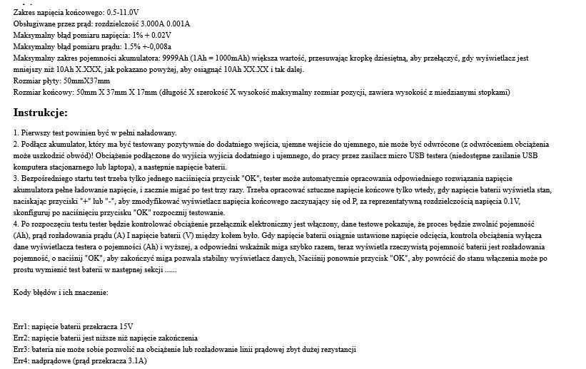

    Instrukcja obsługi testera akumulatorów Li-Ion.
    Od razu uprzedzam - by zrozumieć o czym mowa najlepiej mieć tester przed sobą. Niestety, ale chińczyk używa translatora - najpierw z chińskiego na angielski a potem z angielskiego na polski.

    Kilka co ciekawszych fragmentów z danych technicznych:
    Maksymalna mierzona pojemność to 9999 Ah.
    Minimalne napięcie "odcięcia" obciążenia (więc i zakończenia pomiaru) to 0,5 V do max 11 V (ustawione ręcznie przed rozpoczęciem pomiaru).
    I najważniejsze - nie wolno w żadnym wypadku zamienić biegunowości podłączonego akumulatora! Grozi to uszkodzeniem testera.

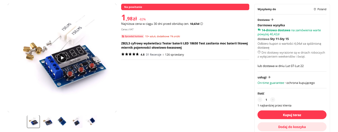

    Dzięki za test, nie widziałem wcześniej tego produktu. Tylko tak się zastanawiam, czy ta cena ze zrzutu ekranu to naprawdę ostateczna - za 2 zł można dostać to z przesyłką (free shipping na zrzucie ekranu)? Czy ile tak dokładnie wychodzi?
    Jeśli to jest takie tanie, to ciężko krytykować, chociaż ja i tak sięgnąłem po droższe rozwiązania, które oferują też ładowanie ogniw:
    Wyjaśniałem to już w innym temacie - nie jest to cena dla każdego. Taki "myk" wprowadzony został na Aliexpress dla nowych (!!!) użytkowników tego serwisu. Cena rzeczywista też zresztą nie jest taka jednolita, gdyż na Aliexpress istnieją najróżniejsze zniżki, bonusy itp. Np. kupując jakieś towary powyżej określonej ceny sumarycznej możemy dostać w ramach "prezentu" zniżkę na zakup jakiegoś innego drobiazgu.
    Ogólnie biorąc ilość najróżniejszych przecen, okazji itp. jest duża i trudno jednoznacznie powiedzieć co w danym dniu obejmuje dana promocja - trzeba po prostu śledzić na bieżąco co się dzieje i w zależności od potrzeb wybierać opcję dla nas najkorzystniejszą. Poza tym jest wielu sprzedających ten sam produkt i przeważnie cena za ten sam produkt jest różna w zależności od sprzedającego. Ten konkretny tester kosztował mnie kilkanaście złotych - jest to zaznaczone w tekście artykułu.
