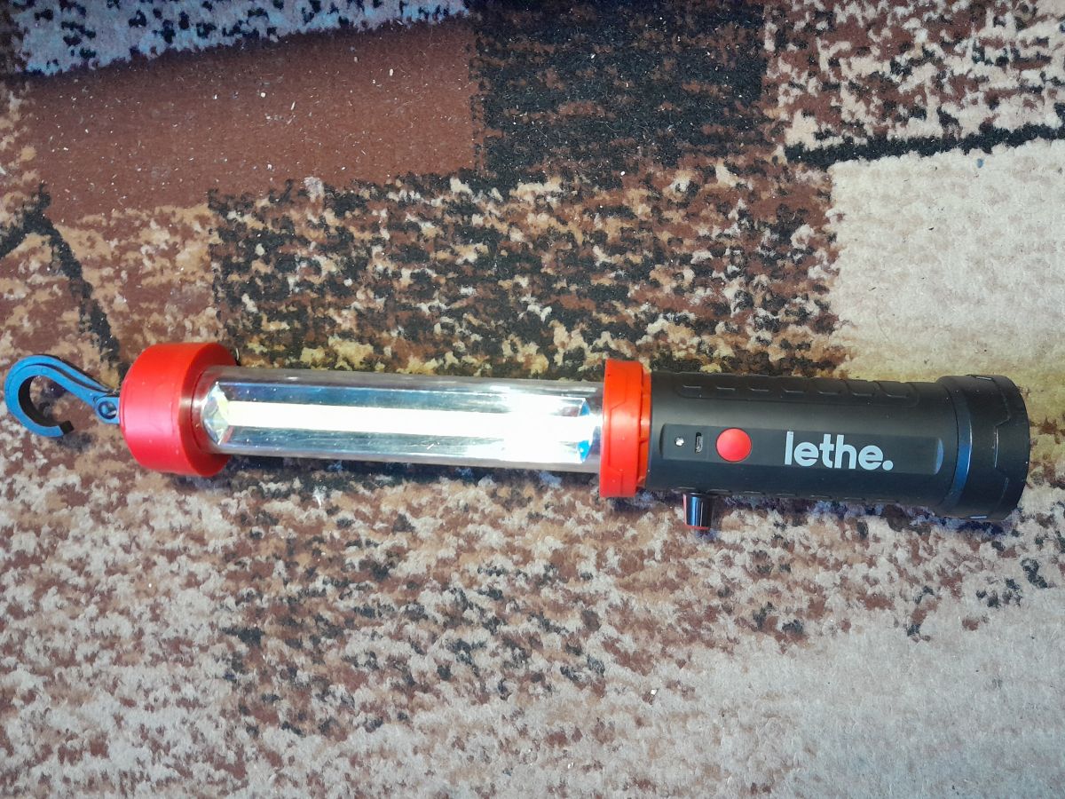

Latarka z Biedronki na ogniwo 18650 - jak zwiększyć pojemność baterii?
coorio 26 Gru 2024 17:48 891 13

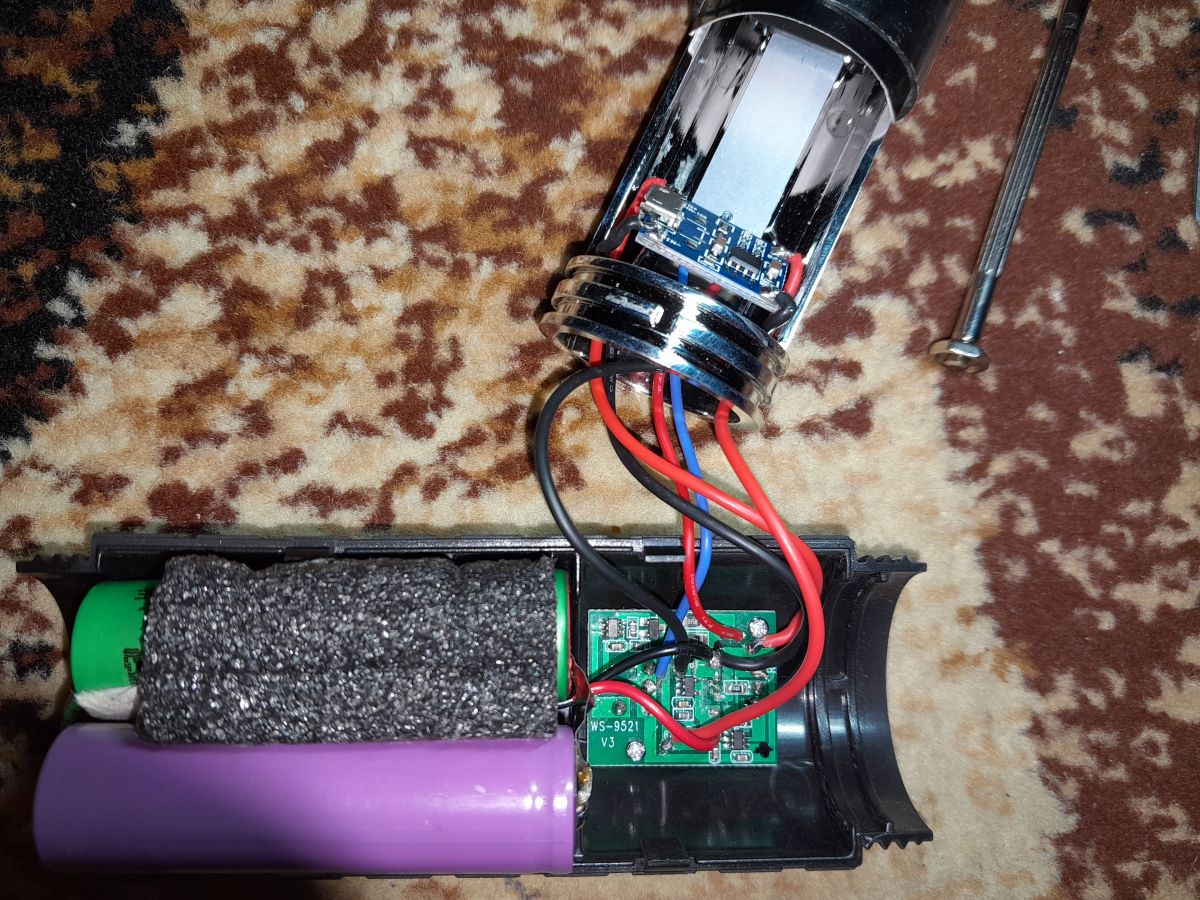

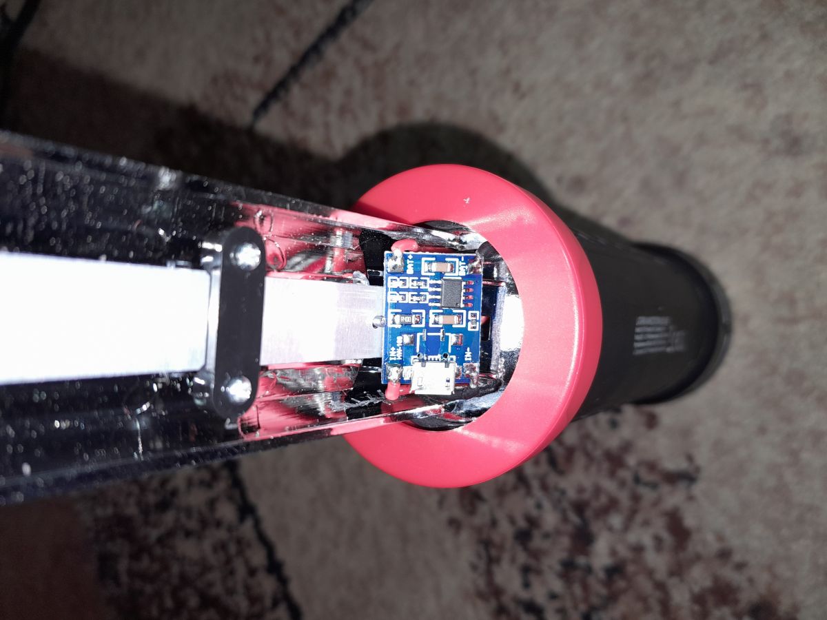

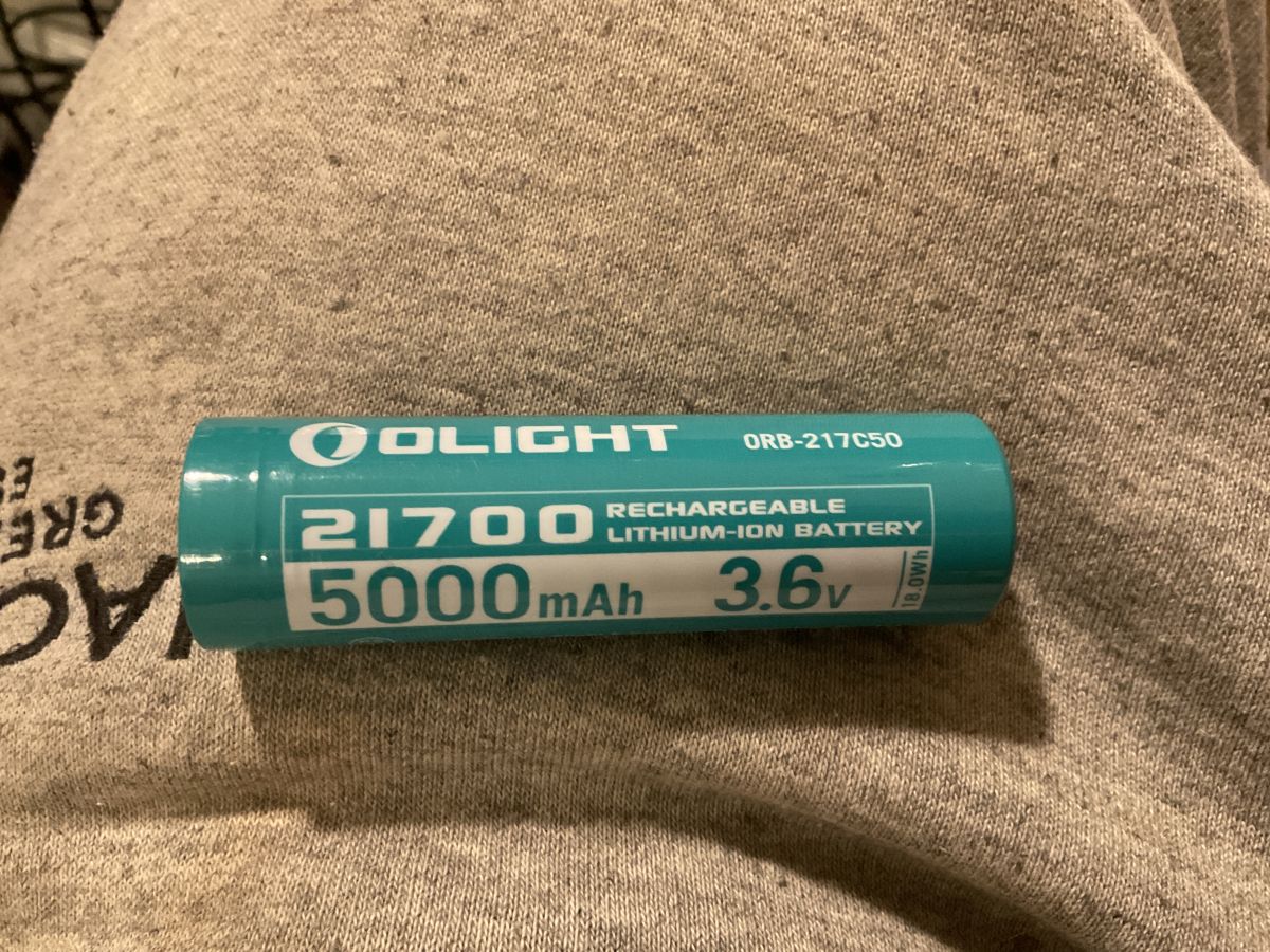

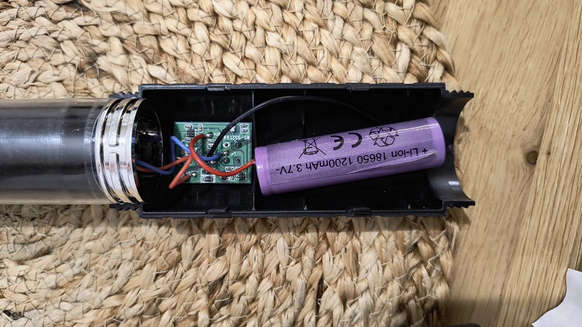

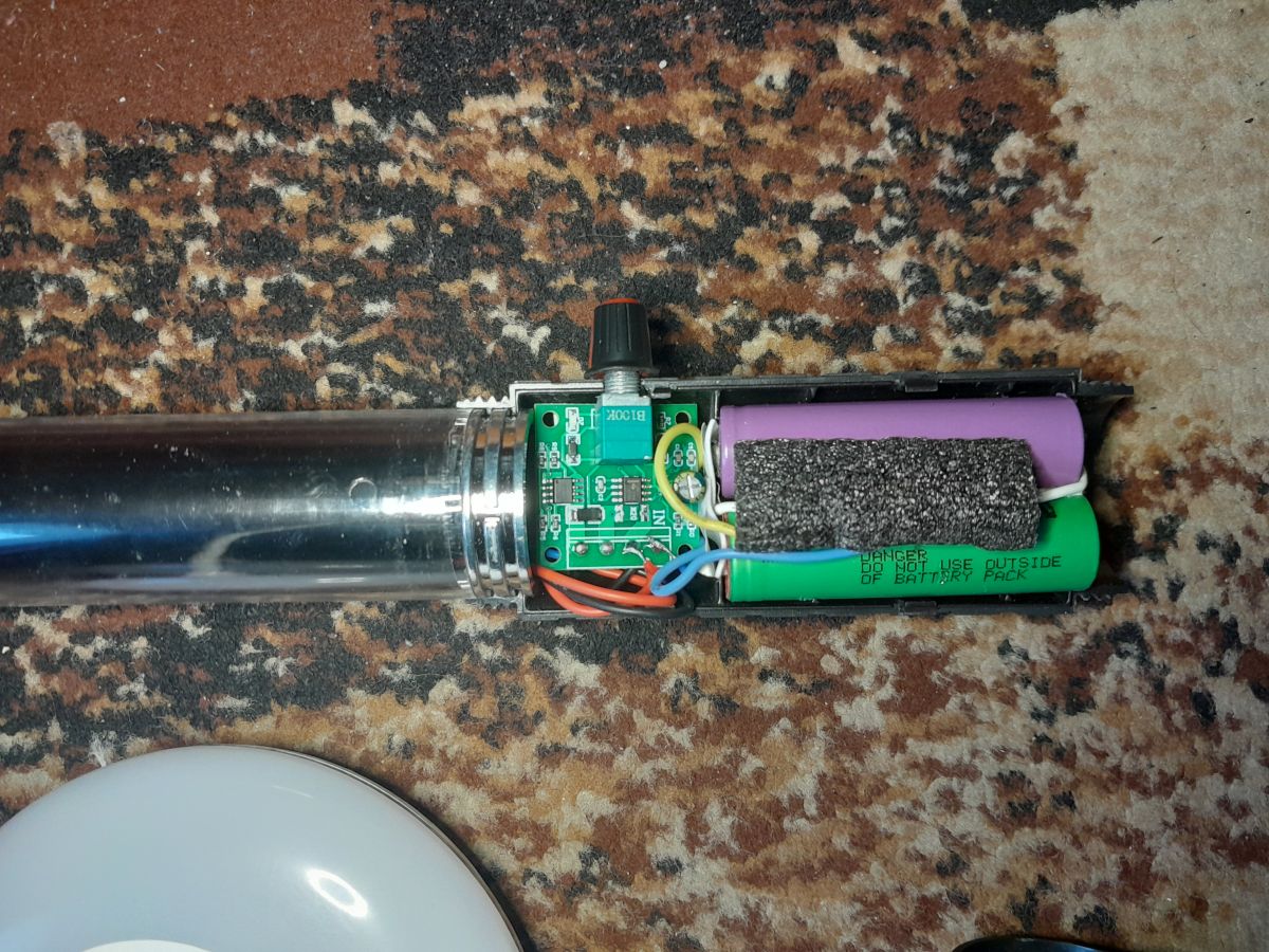

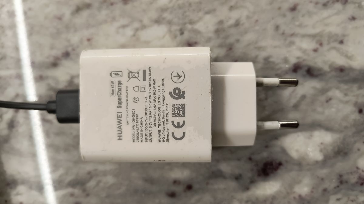

✨ Użytkownik zadał pytanie dotyczące latarki z Biedronki zasilanej ogniwem 18650, które szybko się rozładowuje. Zasugerowano wymianę ogniwa na markowe o większej pojemności, np. 3400 mAh lub 5000 mAh (SAMSUNG INR21700-50E). Wskazano również, że większa pojemność wydłuża czas ładowania, co może wynosić od 8 do 10 godzin. Niektórzy użytkownicy eksperymentowali z dodatkowymi ogniwami, łącząc je równolegle, co zwiększa czas działania latarki. Zwrócono uwagę na konieczność monitorowania układu ładowania, aby uniknąć nadmiernego rozładowania ogniw. Użytkownicy dzielili się doświadczeniami z różnymi ogniwami i ładowarkami, podkreślając znaczenie jakości komponentów.
