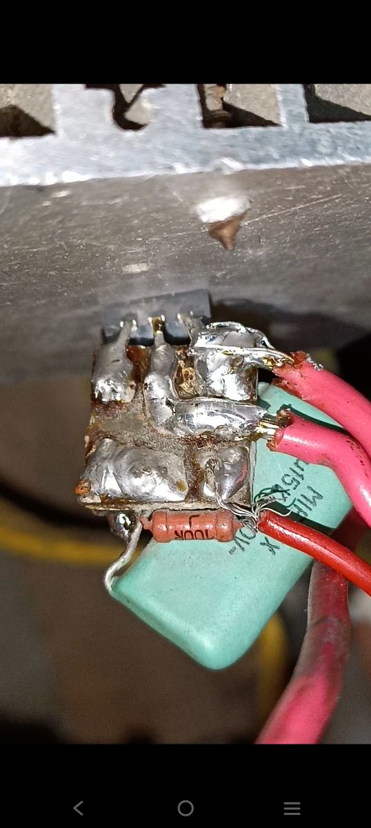

    Był jeszcze urwany tranzystor albo jakiś mosfet nie wiem jak to się nazywa wymieniłem Dodam iż z uzwojenia pierwotnego tego cienkiego wychodzą trzy przewody takie cienkie szkoda że wszystkie kolory czerwone ale tak już było są podłączone do przełącznika na zdjęciach Może tego nie widać tak dokładnie ale mogę zrobić dodatkowe

    Pod haslem BTA12 google zwraca wynik "triak 12A/600V/TO220 ST Microelectronics". To element regulatora prądu. Pytanie - po której stronie transformatora jest podłączony? Po stronie pierwotnej czy wtórnej?
    Przełącznik ŁK15 na 99% przełącza odczepy uzwojenia pierwotnego. Odczepy są do ogarnięcia omomierzem i woltomierzem. Żeby przypadkiem nie spalić transformatora warto do sieci podłączać go przez żarówkę o mocy 100W. W razie zwarcia czy nieprawidłowego połączenia uzwojeń żarówka ograniczy prąd do 0,5A, zaświeci mocno a transformator nie uszkodzi się. Przy mniejszym prądzie płynącym w uzwojeniu pierwotnym (prąd jałowy) żarnik żarówki będzie się lekko żarzył.
    Póki co możesz łącznik ŁK15 pominąć i podłączyć na stałe jeden z odczepów z zasilaniem sieciowym uzyskując normalne napięcie ładowania. Do rozruchu napięcie jest podwyższane - uzwojenie pierwotne ma mniej zwojów niż normalnie, co skutkuje wyższym napięciem po stronie wtórnej i większym prądem płynącym w uzwojeniach. Taki stan nie może trwać długo, bo uzwojenia przegrzeją się i uszkodzą. Największy opór uzwojenia pierwotnego to najniższe napięcie ładowania. Najmniejszy opór uzwojenia pierwotnego to najwyższe napięcie ładowania. Napięcie mierzysz woltomierzem. Opór mierzysz omomierzem. Uważaj, żeby Cię nie poraził prąd.

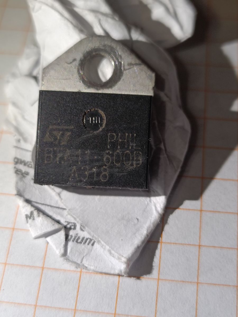

  • #7 20875149
    waldi89
    Posty: 173
    Ocena: 16
    Oryginalnie był jakiś tranzystor taki większy albo się ta część nazywa jeszcze inaczej?, gabartowo ten nowy jest jakieś 20% mniejszy nie wiem dlaczego..?
    Zbliżenie na tranzystor ST wskazujący model BTA41-600B.
    Może źle coś dobrałem.?
    dzięki za odpowiedź jak podłączyłem na krótko transformator bez przełącznika to amperomierz pokazał 60 amper ładowania a może to był już rozruch..? nie wiem jak to dalej połączyć.? Bez przełącznika.? Nie chcę za bardzo kombinować żeby nie spalić szukam przełącznika lub schematu ale są różne ale takiego samego nie widzę albo na krótko ale jak to podpiąć..? .
