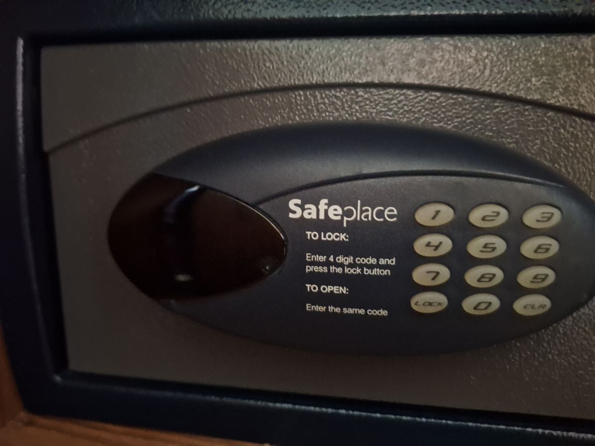

    Witam. Czy jest jakaś możliwość odblokowania sejfu po wymianie baterii. Wyskakuje błąd er00

    Pytanie w stylu: mam samochód co to za silnik ?
    Raczej nie da się zgadnąć co to za sejf, co to za zamek i jak coś doradzić bez wiedzy o tym. Każdy producent może mieć swoje rozwiązanie, kombinacje klawiszy lub nawet procedurę wymiany baterii w sejfie - tak dla zabezpieczenia.

    Panel sterowania elektronicznego sejfu z klawiaturą i instrukcją obsługi.

    Ściąg instrukcję i spróbuj ustawić zegar.
    "Safe Place M-800"
    PS. hym... nie wiem czy nie trzeba czegoś serwisowego do tego sejfu w celu ustawienia go.

    Ale tak chyba jak mi się wydaje i przeglądając link który zapodał kolega do wymiany baterii trzeba zrobić specjalną procedurę. Trzeba mieć do tego sprzęt, albo podtrzymanie dodatkowe wymienianych baterii.

    Jako, że i mnie dopadł ten problem postanowiłem pokombinować i mam rozwiązanie.
    Posłużyłem się Arduino Nano i jakimś projektem z niemieckojęzycznej strony do ustawiania RTC na DS1302.
    Tutaj link https://wolles-elektronikkiste.de/ds1302-und-ds1307-rtc-real-time-clock
    Jako, że jestem kompletnym laikiem w tematyce arduino, wytłumaczę to prosto:
    1. wklejamy program opisany jako "ds1302_set_time_via_serial_monitor.ino" do kompilatora Arduino IDE
    2. podłączamy się trzema przewodami do układu RTC w sejfie: CLK, DAT, RST oraz podłączamy masę Arduino do masy uchwytu baterii sejfu.
    3. ostrożnie wyjmujemy procesor z podstawki (użyłem dedykowanego chwytaka)
    4. wysyłamy program do arduino NANO i po resecie przyciskiem program pokazał date i info o wysłaniu jej do RTC (jakoś tak)
    Cały czas mamy baterię w sejfie, procesor wyjęty. Odpinamy przewody z płytki Arduino i mając baterie w sejfie - sprawnym ruchem wkładamy procesor w podstawkę.
    Temat załatwiony (jak macie szczęście)
    U mnie po wyjęciu baterii , na kondensatorze podtrzymującym pamięć RTC nie było napięcia, więc nawet po ustawieniu czasu i krótkotrwałym wyjęciu baterii na czas włożenia procesora, zegar RTC się resetował i sejf zgłaszał błąd ER00. Dlatego zrobiłem to na cały czas włożonych bateriach.
    Mam nadzieje, że pomogłem.
