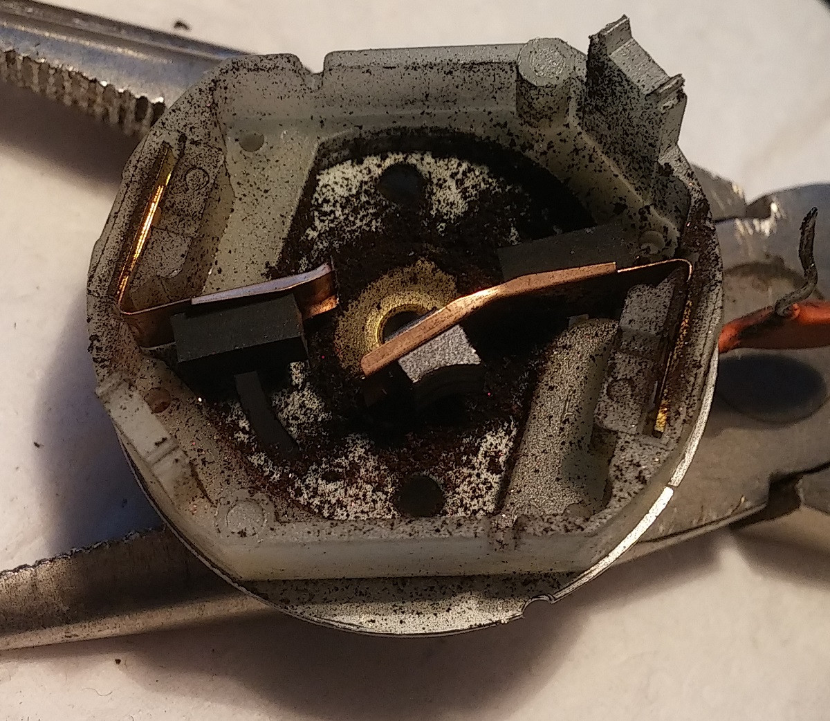

Kolega dał mi do sprawdzenia uszkodzoną suszarkę Braun. Po włączeniu załącza się tylko grzałka, wiatrak nie kręci. Po rozkręceniu suszarki i dostaniu się do sekcji silnika, miernikiem stwierdziłem że nie posiada żadnej rezystancji na zaciskach (przerwa w obwodzie). Po zdjęciu tylnej osłony gdzie znajdują się szczotki, okazało się że jedna ze szczotek została zmielona i tylko wystaje część uchwytu szczotki.
Załączam zdjęcie silnika i stan wizualny szczotek. I teraz moje prośba do kogoś kto ma do czynienia z takimi rzeczami. Po wpisaniu symbolu silnika, niestety wujek Google nie wiele wyświetla. Firma to prawdopodobnie Standard Motor, a oznaczenie to RP 395-ST/2060/DV SMDN155Z25. Szukając zamiennika znalazłem silniki, ale z oznaczeniem RS 395, ale nie znam parametrów oryginalnego silnika tzn.: ilość obrotów i napięcie zasilania. Jak ktoś może pomóc co z góry bardzo dziękuję i życzę zdrowych i spokojnych świąt.
