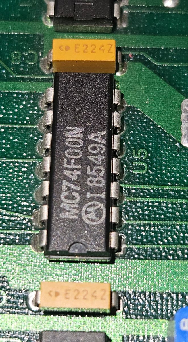

    Poszukuje informacji o technologii kondensatorów jak na zdjęciu (ceramika, MLCC, tantal brałem pod uwagę, ale bez polaryzacji?).
    Dodatkowe informacje: wyprowadzenia są do montażu przewlekanego, rozstaw nóżek ok. 7mm. Typ obudowy wydaje się pasować do "2-pin DIP".
    Próbowałem rozszyfrować logo producenta, podobne ma w sumie AVX/Kyocera, ale nigdy nie ma na raz obu oba symbole. AVX ma kondensatory w podobnej obudowie w ofercie np. MD015C102KAB. Oznaczenia tez nie bardzo zwracaja producenta czy kartę katalogowa.
    Tego rodzaju kondensatorow jest w urządzeniu bardzo dużo, wszystkie jako bypass na zasilaniu. Na zdjęciu jest układ z serii 74F, ale na innych płytkach są też układy ECL. Urządzenie to analizator stanów/czasu, 100MHz, więc kondensatory mają co robić. Rok produkcji to gdzieś pierwsza polowa lat 1980.

    To na 95% jest kondensator tantalowy, tylko oznaczenie ma nietypowe (ale jest). Pamiętaj, że w tantalach zaznacza się dodatni terminal.

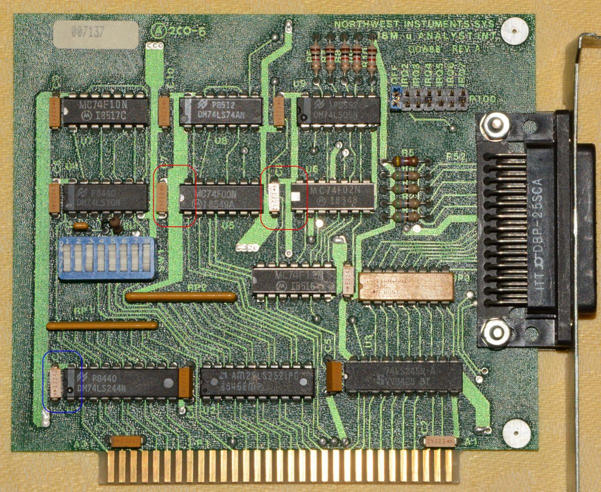

    Jeśli to tantale, to jeden z symboli by musiał oznaczać polaryzacje. Dla przykładu zdjęcie karty ISA do połączenia z komputerem w załączniku (zdjęcie ma nienaturalne kolory, to dla podbicia kontrastu między ścieżkami a "tłem". Łatwe w analizie, układy TTL serii F i LS, wiadomo, ostatni pin to + zasilania, nie ma tu żadnych "udziwnień". Zaznaczyłem na czerwono kondensatory wlutowane w jedną stronę, i na niebiesko kondensator wlutowany w drugą stronę. Takich przykładów jest więcej (swoją drogą sugeruje to ręczny montaż, tak samo krzywo wlutowane kondensatory na dole zdjęcia). Także polaryzacja chyba opada.

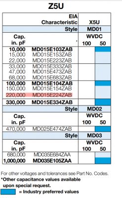

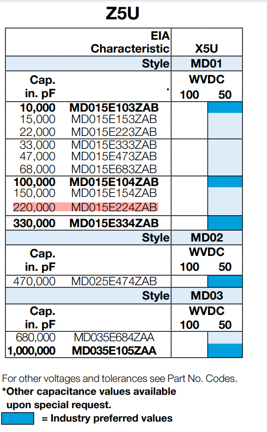

    W międzyczasie szukałem dalej i skłaniam się ku temu, że to kondensatory MD015E224ZAB Kyocera AVX:
    Technologia wykonania kondesatora w prostopadłościennej obudowie THT
    Czyli MLCC na dielektryku Z5U. Cena lekko mówiąc kosmiczna dla amatora (ponad 10zł za sztukę przy zakupie 100 sztuk w Mouser). Wymiana na coś innego będzie mało elegancka z powodu dość dużego rozstawu padów. Samo wylutowanie to niezła zabawa (płytka ze zdjęcia ma tylko 2 strony/warstwy, właściwe karty pomiarowe mają 4).
