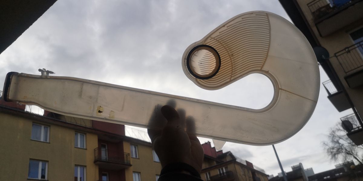

  • #5 20881074
    Stachu0204
    Posty: 261
    Pomógł: 8
    Ocena: 64
    Bosch SMV68MX03E/29 rdza i szlam w pojemniku Zeolith i zapach spalenizny.
    Tak wygląda ten kanał. W mojej opinii nie jest brudny ani trochę. Jakieś inne pomysły co do przyczyny?
  • #6 20881094
    Jakubserwis
    Specjalista AGD
    Posty: 2154
    Pomógł: 371
    Ocena: 858
    Za dużo piany podczas zmywania.
    Uszczelka zbiornik-komora przepuszcza.
    To tylko domysły.
    Był błąd E31?
