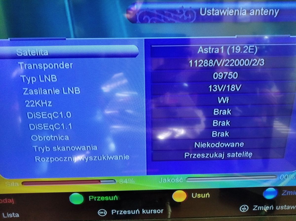

  • #24 20922296
    Tombo55
    Posty: 99
    Pomógł: 2
    Ocena: 8
    Zdjęcie. Ustawienia anteny satelitarnej pokazane na ekranie telewizora
  • #25 20922313
    LeDy
    Posty: 19103
    Pomógł: 1989
    Ocena: 2930
    Jaki masz konwerter, model? Tu gdzie 09750 jest coś więcej do ustawienia? Obecnie mają 9750-10600.
    I przy takim ustawieniu kręcić czaszą aż złapiesz Astrę czyli siłę i jakość..
    Daj zdjęcia z za czaszy w kierunku Hotbird i z przodu na czaszę jak wygląda.
