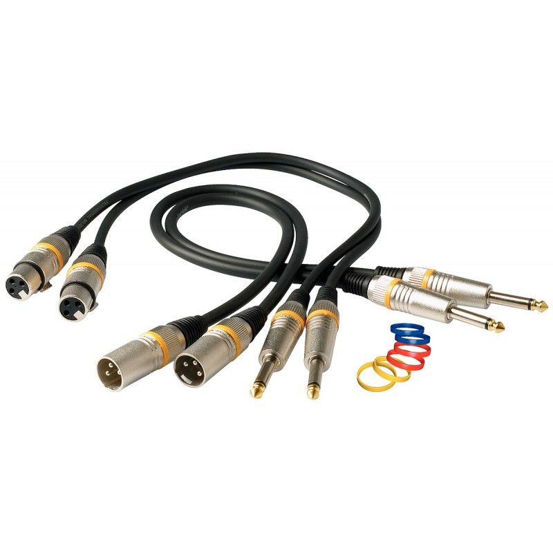

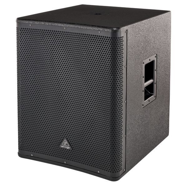

    Jakie kable do podłączenia subwoofera aktywnego Behringer dr18sub i 2 Behringer dr115dsp do miksera Behringer xenyx 802? Z góry dziękuje. Subwoofer Behringer DR18SUB

    Jakie kable? Dobre. Zainwestuj w markowe kable z markowymi wtykami (neutrik, amphenol), to będzie służyć dekady. Sam mam kilka kabli z 1995r, bez remontu działają do dziś.
    Zaopatrz się w większą ilość kabli XLR (mikrofonowe) i nimi łącz wszystko. Długość dopasuj do potrzeb. Kable XLR mają tę zaletę że można je łączyć ze sobą jak któryś za krótki, i czasami lepiej mieć dwa kable 5m i użyć dwóch złączonych, niż jeden 10m, który trzeba zwijać jak kolumny masz blisko siebie.
    Z resztą w kolumnach i tak masz złącza XLR.
    Tyle że z miksera masz wyjście jack, niesymetryczny. Dla tego potrzebna będzie krótka przejściówka jack TS na XLR męski na kablu 30-50cm. Taki setup rozwiązuje problem dopasowania długości mniej typowych kabli.
    Kable XLR i jack z kolorowymi pierścieniami.

    Nie potrzeba żadnych przejściówek. Kablami Jack/XLR łączysz mikser z subwooferem. Kablami XLR/XLR lub XLR/Jack łączysz subwoofer z kolumnami. Kolumny mają wejścia Combo, do których można podłączać zarówno XLR jak i Jack.
    Przełącznik Outputs Mode na subwooferze ustaw w pozycję XOVER. To odciąży głośniki niskotonowe w kolumnach.
    A czym jest taki kabel jak nie właśnie przejściówką?
    Moja sugestia jest taka żeby ten kabel zrobić bardzo krótki 0,3-0,5m, i przedłużać go już normalnym XLR. Unifikacja kabli jest bardzo przydatna, lepsza niż robienie kabli dedykowanych, które czasami ciężko dopasować do danej sytuacji. Bo albo brakuje, albo jest spory nadmiar. Chyba że masz instalację gdzie sprzętów się nie rusza, to owszem, też bym zrobił jeden kabel.
    Druga sprawa, przy krótkiej przejściówce odłącza się masę ekranującą od masy sygnałowej. Poprawia to odporność na zakłócenia połączeń niesymetrycznych.
    Kolumny mają wejście combo, ale jak wspomniałem wyżej kabel XLR/Jack jest mało praktyczny, ba pasuje tylko w to miejsce, i tylko w tym kierunku przepływu sygnału. No i trzeba pamiętać by wtyczkę dać TRS żeby zachować symetrię połączenia. Dodatkowo próba zwarcia pinu 3 do masy w wyjściu crossovera może prowadzić do przeciążenia wyjścia, i zniekształceń, A tak czasami niektórzy robią w przejściówkach.
