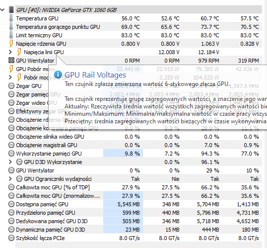

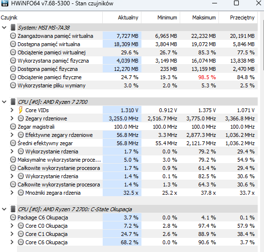

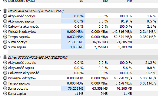

    Zainstaluj i uruchom HWiNFO64 (sensors only), następnie włącz grę, pograj z 10-20min. i zamieść screen z programu.
  • #6 20889954
    mlodypokx
    Poziom 4  
    Posty: 37
    @Kasek21 Zrzut ekranu z programu HWiNFO64 pokazujący statystyki systemowe AMD Ryzen 7 2700. Zrzut ekranu z informacjami o aktywności dysków ADATA SP610 i ST500DM002. Zrzut ekranu przedstawiający dane techniczne karty graficznej NVIDIA GeForce GTX 1060 6GB.
    Nie wiem czy coś jeszcze potrzebne, od razu mówię że nie trafiłem na żadną scenkę. Może bym musiał dłużej, nie wiem jak to działa, że raz są podczas minuty z 10 takich, a raz w ogóle.

    Przydałoby się więcej RAM'u.
    Gra jest na SSD?
    Co to za gra?
  • #8 20889981
    mlodypokx
    Poziom 4  
    Posty: 37
    @Kasek21 to jest gta v ale fivem wiec to bardzo dużo zjada ram a ja tez gram na wysokich wiec moze przez to ze ten ram mi tak zjada bo zauwazylem wlasnie to ze mam az 92% zuzycia go i nie gra jest na hdd wiem ze powinna na ssd ale musze dokupic w najblizszym czasie i nawet i dysk m2

    92% wykorzystania pamięci, gra na HDD - to może powodować problemy.

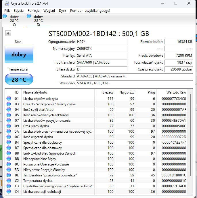

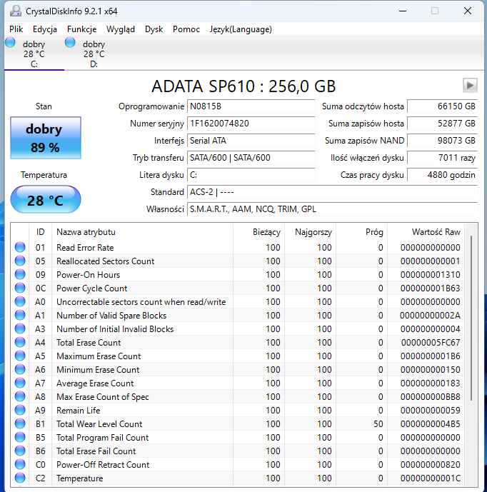

    Wstaw SMART dysku talerzowego z Crystal Disk Info.

    Głównym problemem jest brak pamięci fizycznej (być może warto sprawdzić, czy wszystkie otwarte w tle aplikacje są potrzebne).

    @sosarek Zrzut ekranu z programu CrystalDiskInfo pokazujący szczegóły dysku ADATA SP610 256 GB. Zrzut ekranu programu CrystalDiskInfo przedstawiający stan dysku twardego ST500DM002-1BD142 o pojemności 500,1 GB.
    proszę bardzo

    Tak, skoro max wykorzystanie pamięci fizycznej sięga 98.5%, to na pewno co najmniej przez RAM (a raczej jego brak).
