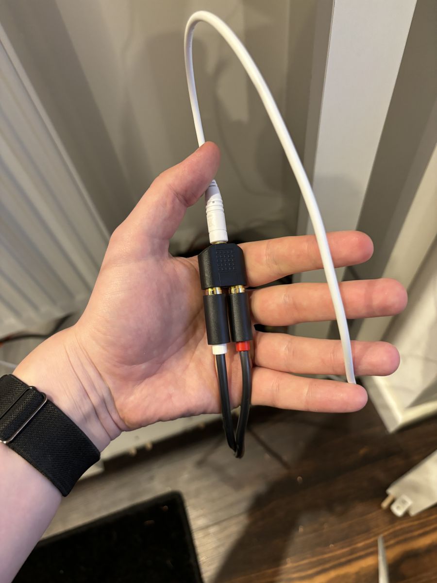

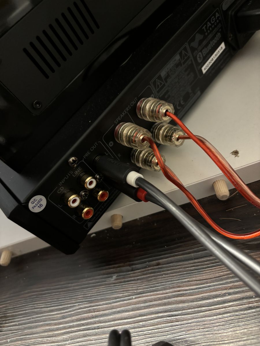

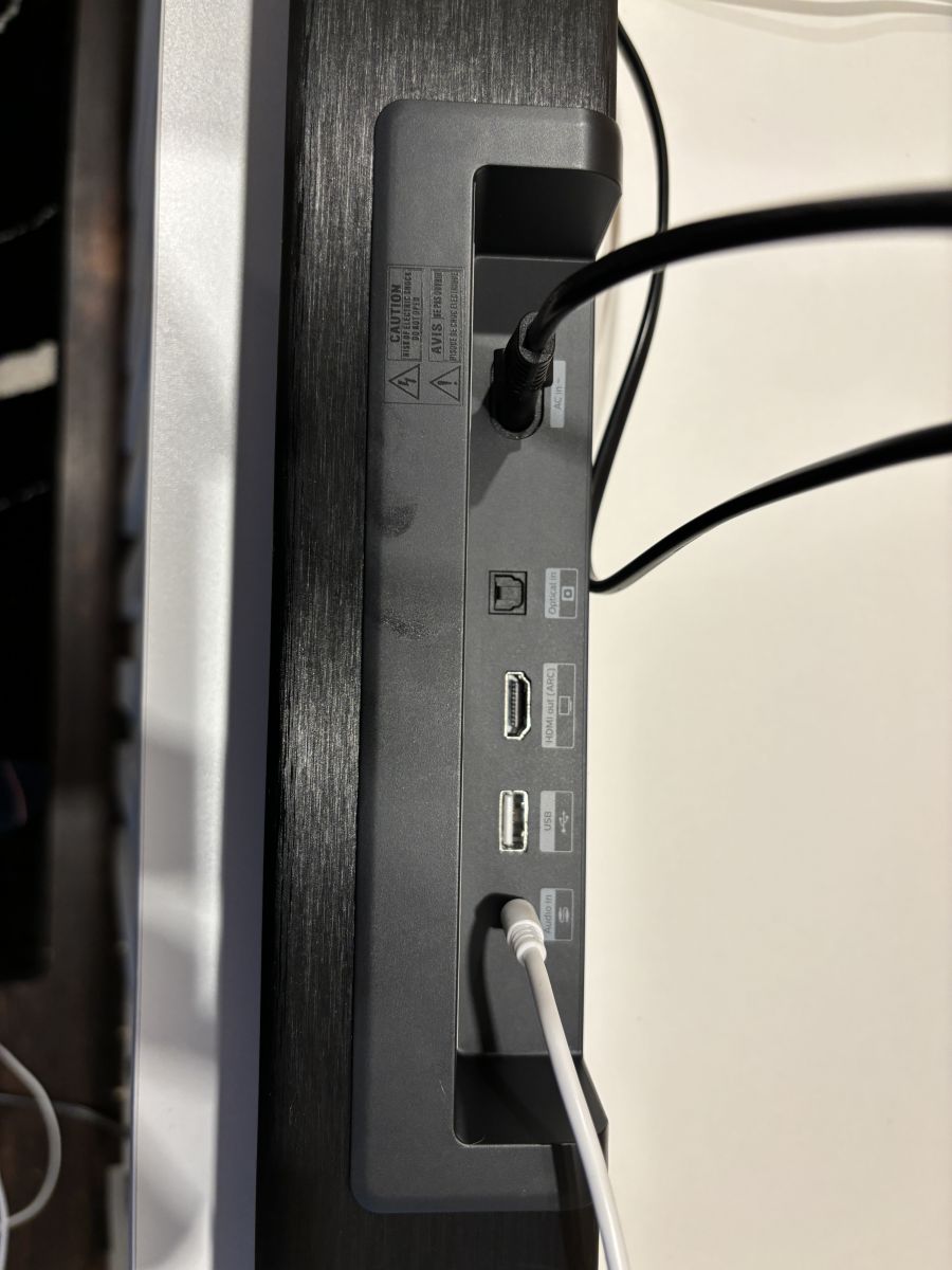

    Dzień dobry.
    Panowie, mam pewien problem: w suficie mam 4 głośniki TAGA połączone z amplitunerem TAGA Harmony HTA-25B. Zakupiłem soundbar Philips TAB7207 i chciałem podłączyć to urządzenie tak, aby wszystko razem grało. Podłączyłem soundbar następująco do amplitunera: PRE-OUT w amplitunerze kablem RCA, następnie przejściówka RCA-JACK i kablem Jack 3,5 mm do wejścia audio IN w soundbarze. Niestety, podane rozwiązanie nie zadziałało :(.
    Przy próbie transmisji dźwięku z telefonu przez Bluetooth (połączenie BT albo z soundbarem albo amplitunerem) gra albo sam amplituner + głośniki, albo tylko soundbar. :(
    Na razie nic nie jest podłączone pod TV, telewizor będzie dopiero jutro. Docelowo chciałbym, aby wszystko grało razem pod TV, czyli soundbar + amplituner z 4 głośnikami.
    Czy istnieje jakakolwiek możliwość podłączenia tego, aby to wszystko razem działało? Z góry dziękuję za pomoc.
    Zbliżenie na porty wejściowe i wyjściowe soundbara Philips TAB7207. Zbliżenie na tylne panele amplitunera i soundbara z podłączonymi przewodami. Ręka trzymająca przejściówkę RCA-Jack z podłączonym kablem Jack 3,5 mm.
    Dorzucam zdjęcia wejść w soundbarze, amplitunerze oraz sposobu podłączenia.

    Ta Taga jest STEREO więc nie wiem jak podłączyłeś 4 głośniki.

    Dzięki za odpowiedź. Głośniki z sufitu są, jak widać na obrazku, na 2 kablach RCA.

    Głośniki z sufitu są jak widać na obrazku na 2 kablach rca.
    Nie są na żadnych RCA.

    Połączenie które zastosowałeś, czyli:
    Powinno zadziałać, ale tylko w jedną stronę. Jeśli dźwięk ze źródła dźwięku (np z telefonu przez BT) jest podany na wejście BT wzmacniacza, to podłączony do jego wyjścia soundbar też musi go odtwarzać. Odwrotnie się nie da.
    Jeśli soundbar przy takim połączeniu nie gra, to albo nie aktywowałeś pilotem jego wejścia AUX, albo coś nie tak jest z którymś elementem okablowania sygnałowego, czyli uszkodzony jest któryś kabel, lub adapter 2xRCA - TRS 3,5mm, więc należało by je sprawdzić.
    Najlepiej połączenia dokonać kablem sygnałowym 2xRCA - TRS3,5mm (2x czincz - jack 3,5mm stereo)

    Dzięki raz jeszcze za pomoc. Wszystko zadziałało. Winowajcą był kabel :D.
