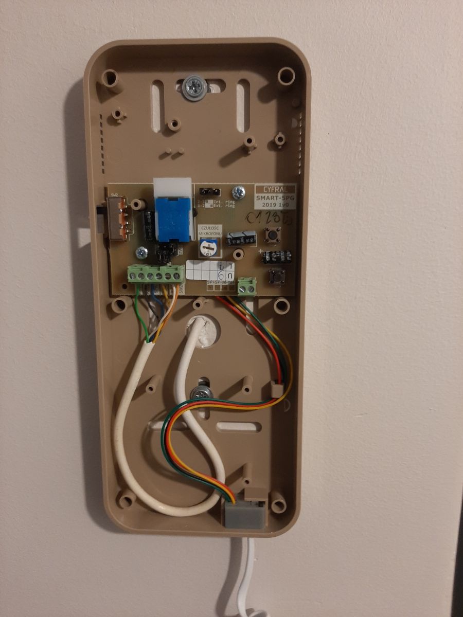

    Po zmianie domofonu, gdy ktoś dzwoni, słychać dzwonek, ale podniesienie słuchawki rozłącza wszystko. Mam 6-żyłową instalację. Centrala Vekta. Przewody podłączone wg instrukcji. Zaworki pozdejmowane. Co robić?
    Wnętrze obudowy domofonu z podłączonymi przewodami. Zdjęcie wnętrza domofonu z widocznymi kolorowymi kablami oraz płytką z elektroniką.

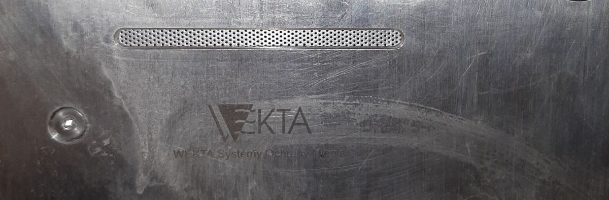

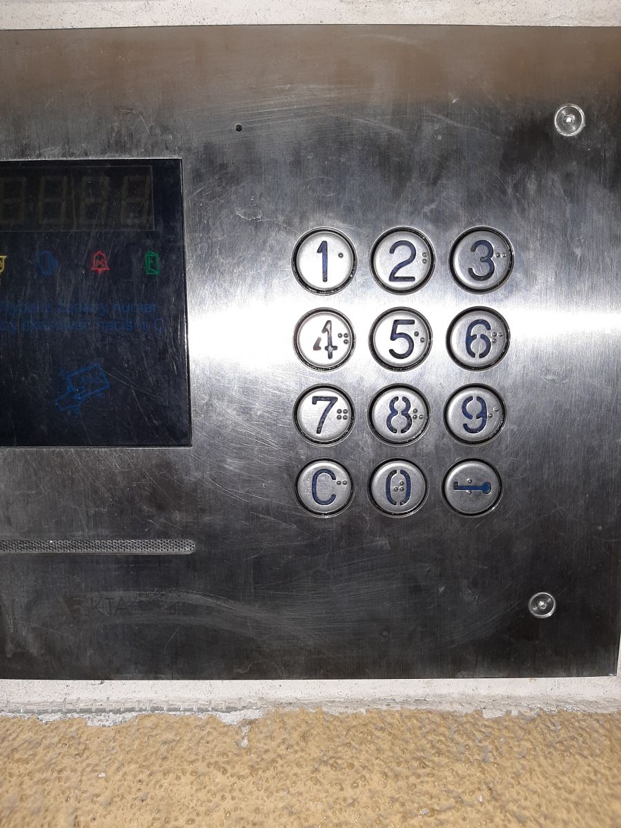

    Przepraszam za literówkę centrala Vekta Zbliżenie na metalową obudowę aparatu VEKTA z widocznym logo i otworami wentylacyjnymi. Panel domofonu z klawiaturą numeryczną.

    Dodam , że aparat był na reklamacji u producenta i jest niby sprawny . Serwisanci ze spółdzielni mieszkaniowej mówili , że winne są prawdopodobnie te górne zworki których nie ma smart 5P . Mój smart 5PG.
    Mają racje - masz niewłaściwy unifon.

    SMART-5PG z górną zworką założoną w pozycji 1-2, działa jak zwykły SMART-5P.
    SMART-5PG ma wewnętrzny generator. Niestety niezbyt udany. Dlatego instrukcję ma od zwykłego.
    Na zdjęciu SMART ma założoną zworkę ZW3. Powinna być zdjęta. Urmet podłączony jest 6-przwodowo. Ma przeciętą zworę z drutu.
    Ten dziwny objaw może świadczyć o złej współpracy z centralą. Do tej pory nie było tego typu przypadków.

    Zworki 3 tylko na zdjęciu, bo robiłem próby. Pozostaje mi kupić coś innego . Dziękuję

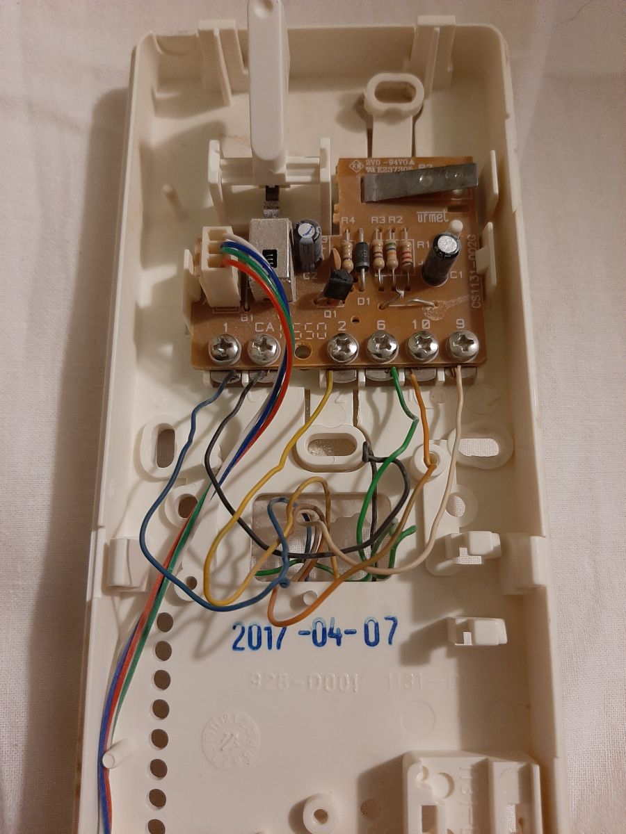

    Zamontowany inny unifon firmy Miwi-Urmet 1132 z regulgulatorem głośności .
