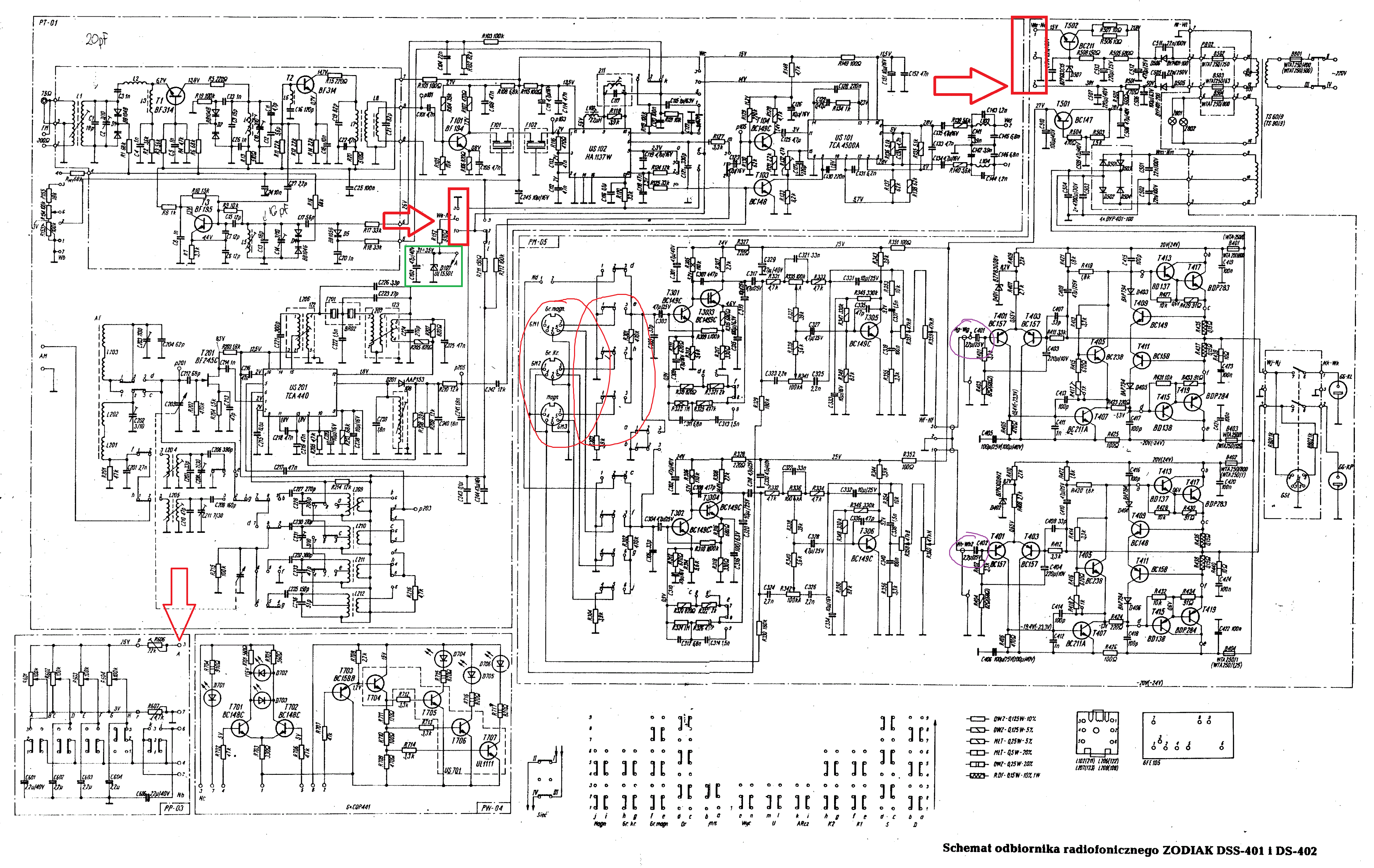

    Schemat odbiornika radiowego Zodiak DSS-401 i DSS-402 z zaznaczeniami elementów Schemat obwodu wzmacniacza z zaznaczonym elementem w kółku i opisanymi wartościami.
    Założyłem dwa "bezpieczniki" 68Ω na ten wadliwy kanał i głośnik zagrał! To oznacza, że miałeś dużo racji :) Jednak nie do końca jest dobrze. Na kolektorach jest +14V i - -18V. Czyli prąd jest za duży. Radiatory nie grzeją się. Na dobrym kanale na kolektorach jest +24V i - 24V. Co dalej?

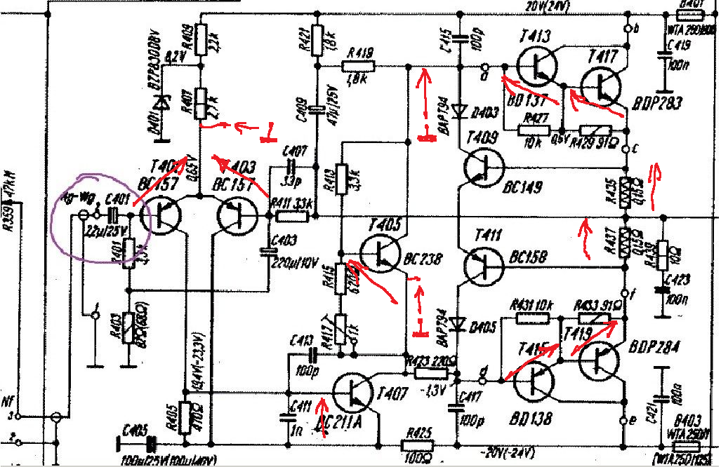

    Pomierz napięcia w układzie zaznaczone strzałkami, zobaczymy skąd sie bierze asymetria.
    Schemat układu elektronicznego z zaznaczonymi strzałkami

    Przepraszam za zwłokę, ale podczas pomiarów przypadkiem zauważyłem, że mocno się grzeje T 407/BC21 i gorączkowo szukałem radiatora do niego. Czy to może jest jaka wskazówka? W dobrym kanale ten tranzystor jest prawie zimny.

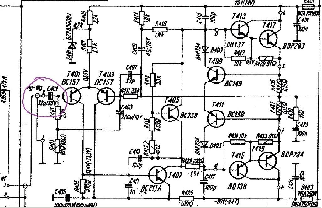

    Narobiłem się jak dziki osioł szukając uszkodzenia i wreszcie znalazłem. Wręcz nieprawdopodobne. C415/100pF ma zwarcie!

    Nie, z zewnątrz wygląda na nieuszkodzony. Jest przebity, na mierniku ma ok. 80 Ω. Co mnie zresztą mocno wprowadziło w błąd. To ostatni element jaki bym podejrzewał. Wcześnie miał przerwę R 421/1,8 KΩ. Też bez oznak przegrzania. T mogło spowodować, że na tym kondensatorku było pełne +25V. Sam już nie wiem.
