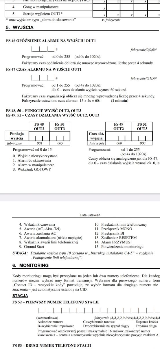

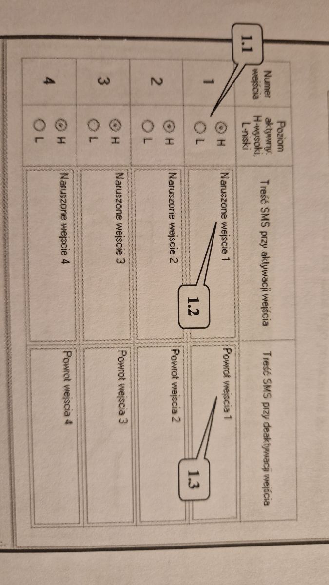

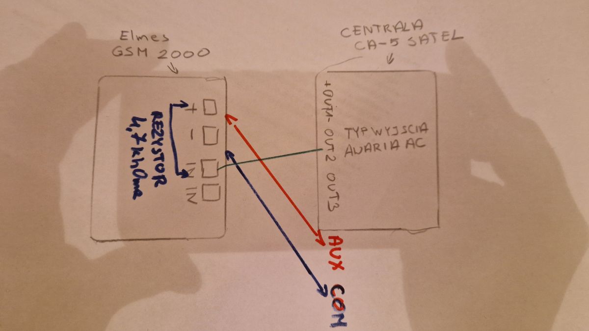

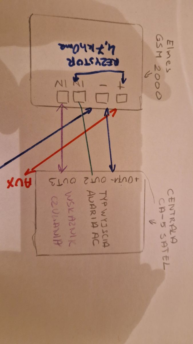

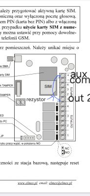

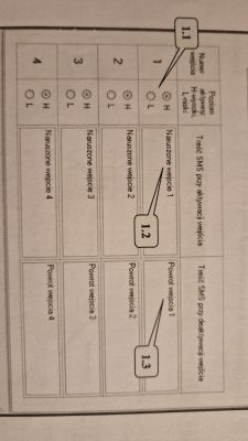

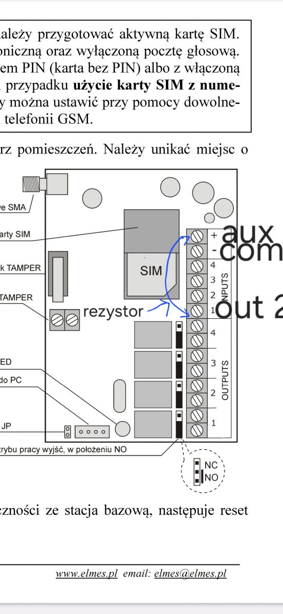

✨ Użytkownik poszukiwał pomocy w konfiguracji wyjścia OUT 2 w centrali Satel CA-5 dla modułu ELMES GSM 2000, aby uzyskać powiadomienia o załączeniu syreny GSM. W odpowiedziach omówiono, że syrena jest podłączona do wyjść OUT + i OUT -, a OUT 2 można skonfigurować jako alarm do skasowania. Użytkownik ustawił OUT 2 na funkcję awarii AC, a OUT 3 na sygnalizację alarmu. Wskazano również na konieczność użycia rezystora oraz na różnice w działaniu starszych i nowszych modeli central. Ostatecznie użytkownik podłączył GSM do OUT 1, co umożliwiło powiadomienia o braku zasilania, ale nie o załączeniu alarmu. Wskazówki dotyczące pomiaru poziomu napięcia na wyjściu oraz ustawienia aktywnego poziomu w GSM były również poruszane.
