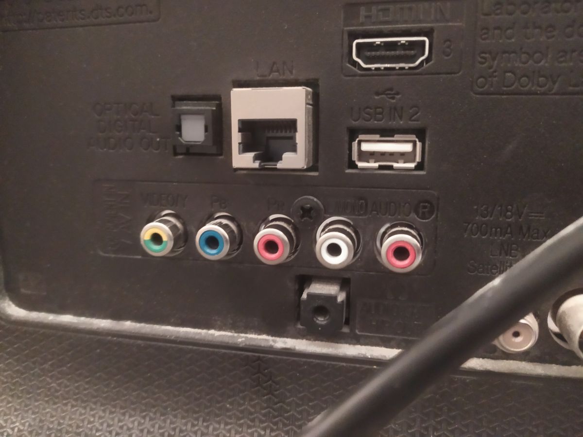

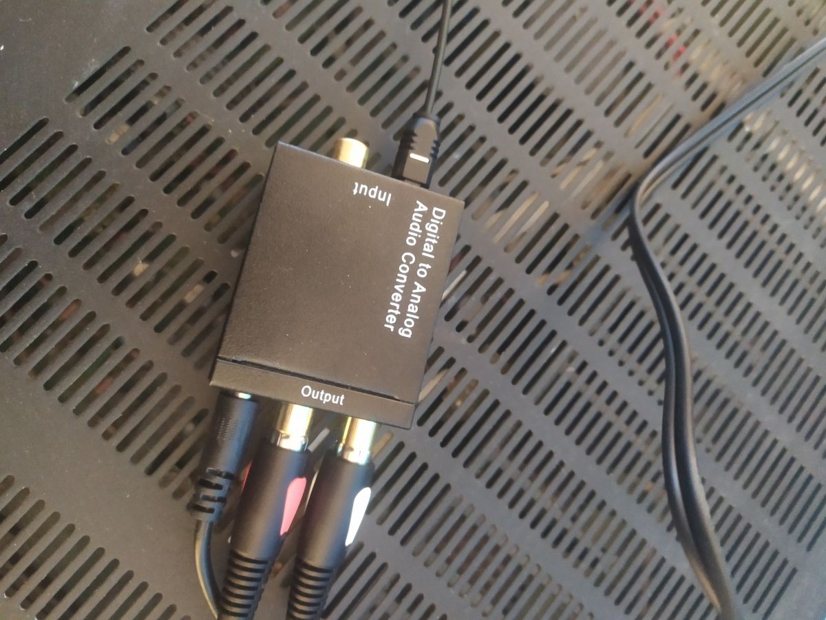

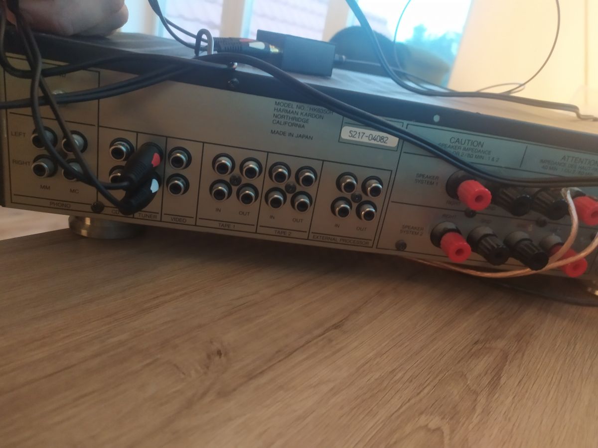

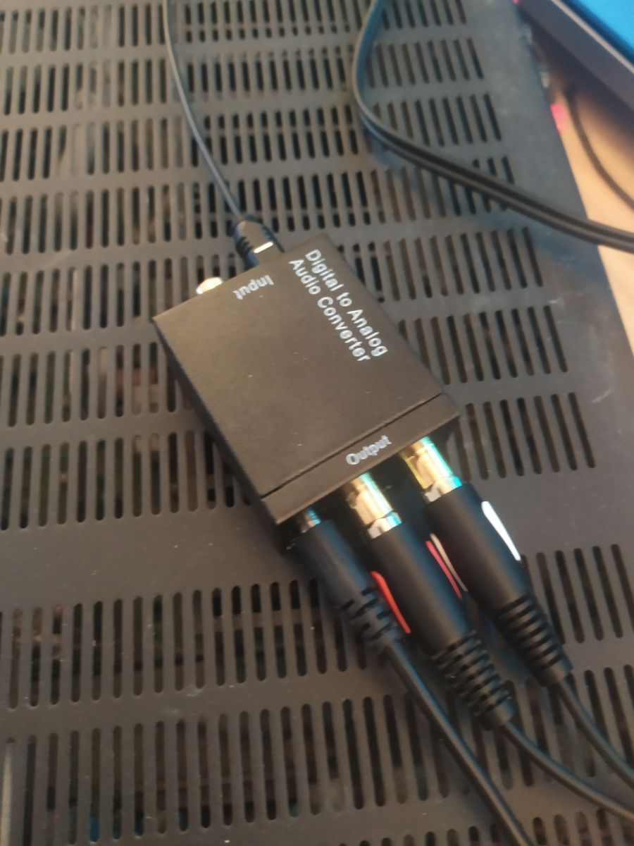

    Witam. Pod ten wzmacniacz miałem podpięte głośniki, ale za cholerę nie mogę tego podłączyć ponownie po przeprowadzce. Kupiłem nowe głośniki i taki przetwornik, żeby zadziałało, ale niestety tylko szum z głośników. Jakiś głos pomocy w tej sprawie, jak połączyć wzmacniacz do TV i głośników, żeby zadziałało? Będę bardzo wdzięczny.
    Konwerter audio z cyfrowego na analogowy z kilkoma podłączonymi kablami.

    Podepnij wyście światłowodowe do konwertera i powinno zadziałać.

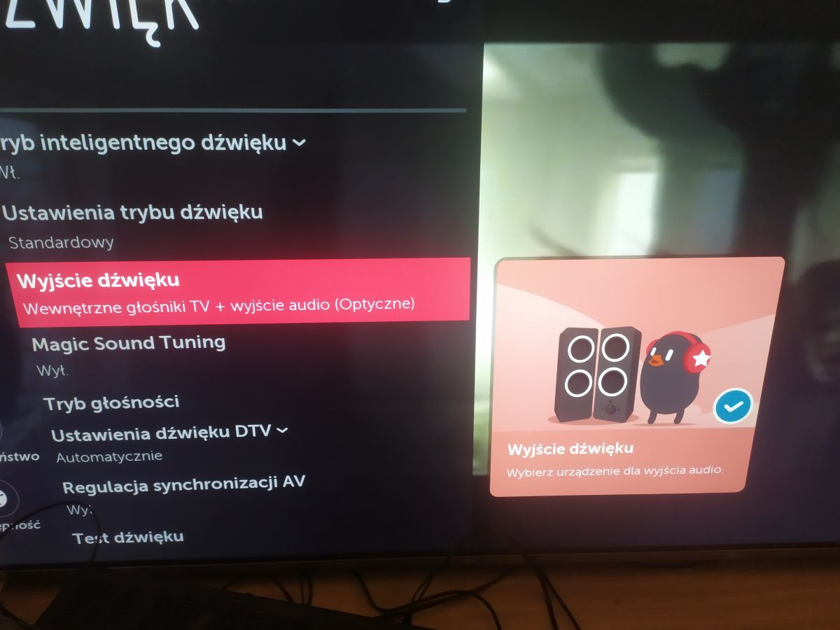

    A zmiany w ustawieniach telewizora?
    Mam na myśli uaktywnienie wyjścia optycznego i ustawienie sygnału wyjściowego na PCM.

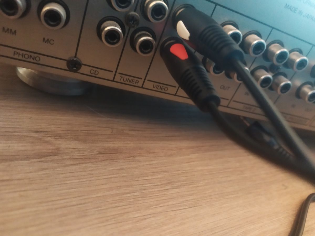

    Podłączone z tyłu tv do optycznego. Na wzmacniaczu próbowałem 2xrca podłączac pod video i tuner i nic . Na tv ustawione wyjście dźwięku optyczne plus pcm też jest. Ciasza póki co niestety . Nie wiem co mogę więcej zmienić żeby to zadziałało . Dziękuję za wszystkie odpowiedzi Panowie

    w TV jest wyjście dźwięku na Jack 3,5mm (pod tymi kolorowymi gniazdami), podłącz to wyjście kablem jack-RCA do wejścia VIDEO we wzmacniaczu, ustaw to źródło dźwięku i powinno działać bez konwerterów.

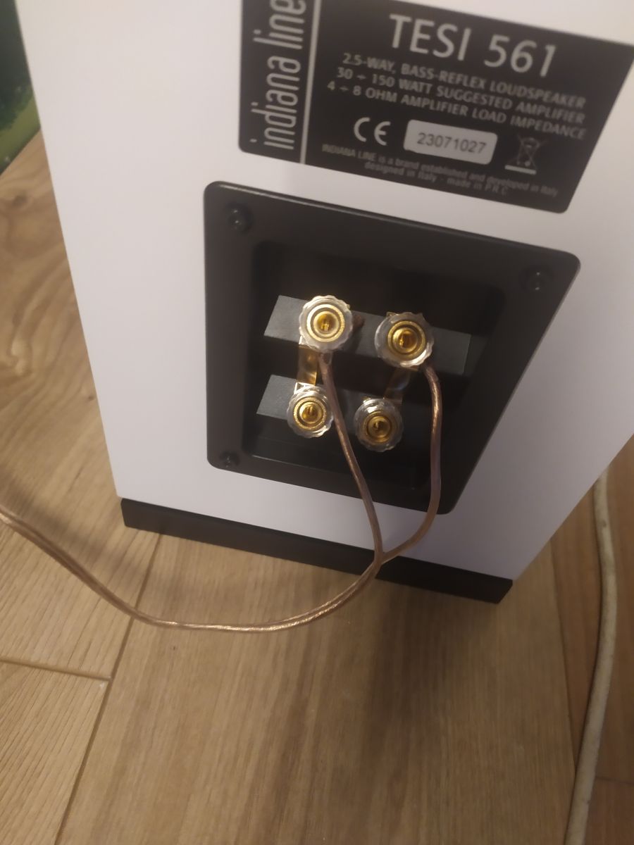

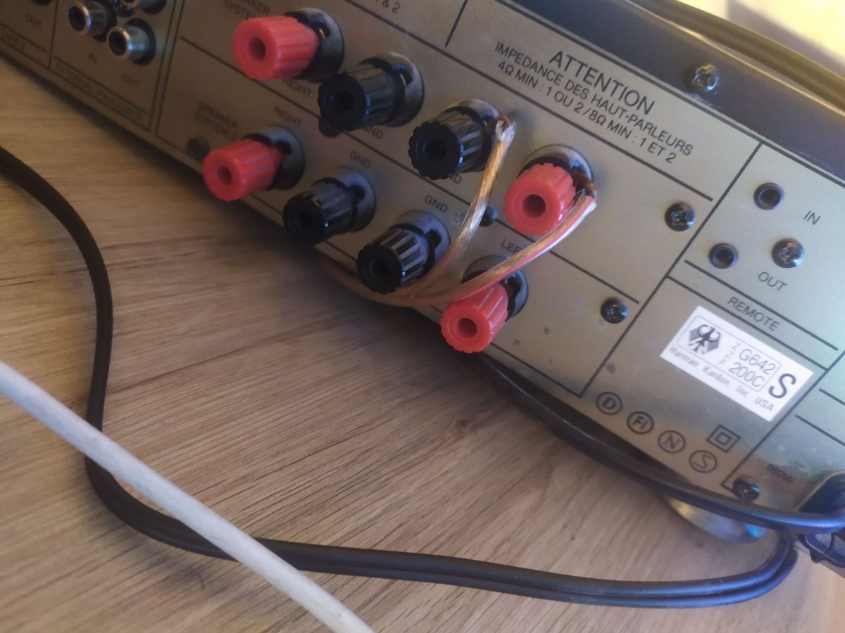

    Panel złącz w telewizorze lub monitorze Panel tylny urządzenia audio z podłączonymi kablami RCA Menu ustawień dźwięku na telewizorze Złącza głośnika Indiana Line TESI 561 z podłączonymi przewodami. Tylna część wzmacniacza z podłączonymi kablami głośnikowymi.

    Masz źródło dźwięku - konwerter - wzmacniacz.
    Dźwięku brak, więc sprawdzaj poszczególne klocki. Wzmacniacz - wyjmij kable z konwertera, dotknij kabli palcem - powinny buczeć kolumny. Nie buczą - sygnał z wejścia nie dociera do wzmacniacza (np. uszkodzone kale, uszkodzony przełącznik wejść, uszkodzone połączenia miedzy wzmacniaczem a kolumnami) i tak sobie sobie sprawdzasz jeden klocek.
    Telewizor - konwerter - podłączasz konwerter do sprawnego na 100% wzmacniacza - gra, to zostaje do spr. stary wzmacniacz. nie gra - przenosisz konwerter do innego pewnego źródła sygnału cyfrowego. Jak dalej nie gra, to wywalasz konwerter i bierzesz następny ze sklepu albo od kolegi. Co najwyżej później kupisz dwa nowe - jeden sobie, drugi koledze.
    Jak nie pomoże nowy i pewny konwerter, to zaczynasz szukać w telewizorze. I tak drogą eliminacji i prostych testów namierzasz uszkodzony klocek i albo go naprawiasz albo wymieniasz na sprawny.
    Niewłaściwe ustawienie źródła dźwięku chyba wyeliminowałeś, ale my tego nie słyszymy.

    Świeci się dioda power na konwerterze ?
    Zasilacz daje 5V ?
    Świeci światłowód po odłączeniu od konwertera ?
    Podmieniałeś przewód optyczny ?
    Miałem taki przypadek że mimo świecenia światłowodu w przewodzie optycznym był uszkodzony i dopiero podmiana na inny pomogła.

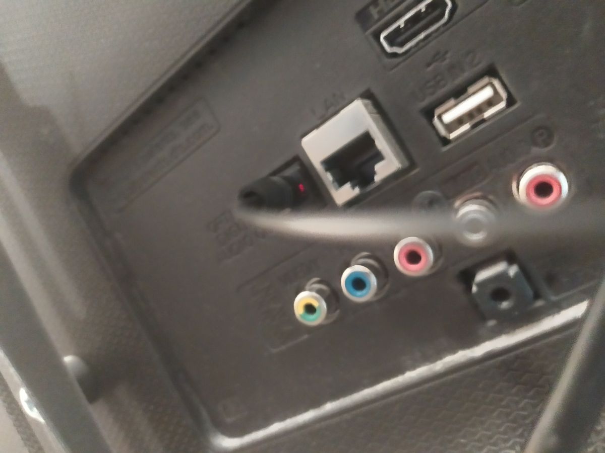

    Panowie konwerter zasilanie ma bo świeci . Sygnał z tv wchodzi na konwenter bo świeci końcówka kabla optycznego . Kable ok. Myślę że to wzmacniacz do naprawy . Zaniosę go żeby sprawdzili i dam znać może.komus się przyda ta informacja na przyszłość . Dziękuję za wszystkie dpowiedzi . Kolega ledy za prosty w rozumowaniu przekaz powoli wnieść otrzymać Nobla 🙂 jeszcze będzie grało 🤘

    A czy czasem w tv nie powinno być.
    Ustawienie dźwięku DTV
    Zmienione z Automatycznego na PCM
    Sprawdzałeś to kolega LEDówki pytał
    Wzmacniacz - wyjmij kable z konwertera, dotknij kabli palce - powinny kolumny buczeć ?
    W wzmacniaczu prawidłowe wejście wybrane do którego podłączone CINCH ?
    Przełącznik głośników prawidłowo ustawiony w wzmacniaczu ?

    Wzmacniacz działa . Wszystko sprawdzone jak dotykam kabli cinch to buczą głośniki . Jak podłączam przez.konwenter optyczny / chincz na wzmacniacz to też słychać lekkie buczenie także sygnał dochodzi na oba sposoby . Tv jak by nie chciał przekazać dzwieku a zaznaczyłem już wszystko co mozna i nic . Może do ustawień fabrycznych ?

    Zdjąłeś z końcówek wtyków kabla toslink silikonowe zabezpieczenia/kapturki?
