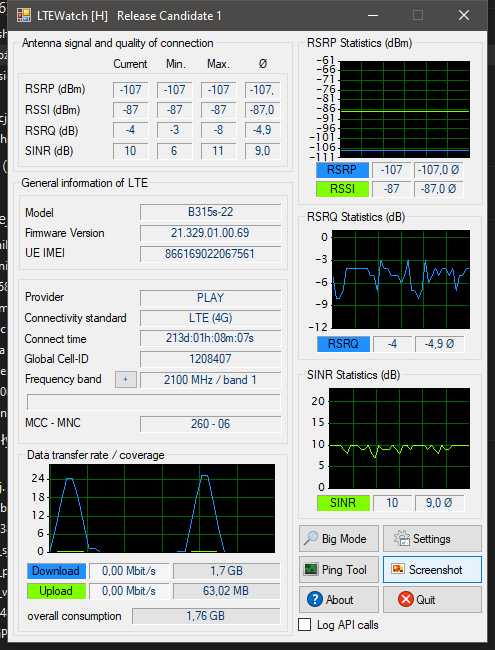

    mam od 5 lat Huawei B315s + antena dookólna AK C2 (dodawana w swoim czasie do ruterów w Plusie/Polsacie). Rok temu zmieniłem sieć na PLAY i chyba źle zrobiłem bo o ile szybkość pobierania (15-30Mb/s) jest na podobnym poziomie ale wysyłanie jest w przedziale 1-2 Mb/s. Nie było problemów dopóki nie zaszła konieczność wykonywania różnego rodzaju wideokonferencji.
    Antena jest na dachu na ok. 11m nad ziemią, najbliższe BTSy to:
    4,2 km - Pach
    6,1 km - Krasnosielc
    16,2km - Jednorożec
    Jaki modem LTE i antenę zewnętrzną wybrać i czy poprawią jakość Internetu? Jaki modem LTE i antenę zewnętrzną wybrać i czy poprawią jakość Internetu? Jaki modem LTE i antenę zewnętrzną wybrać i czy poprawią jakość Internetu?
    Ruter cały czas łączy się z tym najdalej oddalonym (16,2km) Jaki modem LTE i antenę zewnętrzną wybrać i czy poprawią jakość Internetu?
    Chciałbym się łączyć z najbliższym BTSem, przynajmniej z tym w Krasnosielcu (widzę go gołym okiem z dachu), bo ten w Pachu jest za zalesionym wzgórzem.
    Wczoraj pomoc techniczna z Play miała w ustawieniach wymusić łączenie z Krasnosielcem, ale nic nie pomogło. Ustawiłem tylko by ruter odbierał pasmo 2100.

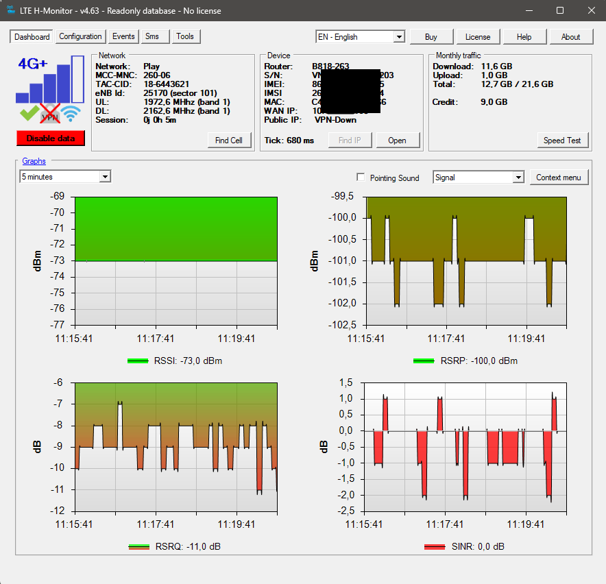

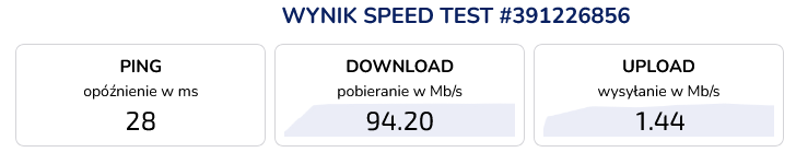

    Witam ponownie. Moja aktualna sytuacja wygląda następująco:
    - router Huawei B818
    - antena panelowa LTE dual 2x14dBi MIMO

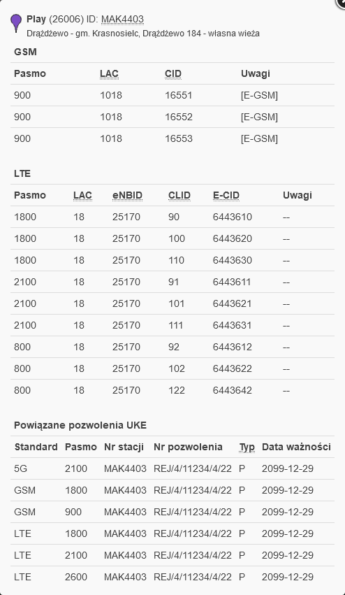

    - najlepiej widoczny BTS 8,3km Play (26006) ID: MAK4403
    Ostatnio wymieniłem router zn B315 na B818, skok prędkości download co najmniej x10 (z 8 na 90 Mb/s) ale upload spadł z ok 5 na 1,3 Mb/s.

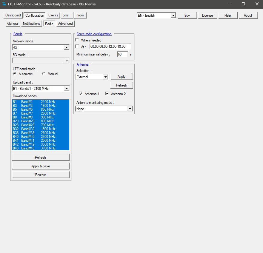

    Zrobiłem testy na H-Monitor i wygląda mi na to że router agreguje 3 dostępne pasma dla download ale upload idzie po jednym paśmie które widzę na www routera, zawsze jest to 1800 lub 2100. BTS ma dostępne 800, 1800, 2100, zrobiłem testy dla każdego z osobna i najlepszy upload wyszedł na 800 chociaż też mizerny bo zaledwie 6,5 Mb/s no ale na poziomie przed wymiany routera. W H-Monitor agregacji nie mogę jako manual ustawić upload band na 800 bo automatycznie ustawia się na 1800 lub 2100.
    Czy mogę jakoś podnieść upload np. na sztywno ustawiając upload band na 800 a download w agregacji 800+1800+2100?
    Agregacja AUTO (D:800+1800+2100,U:1800): Wynik testu prędkości internetu pokazujący opóźnienie 28 ms, pobieranie 94,20 Mb/s, wysyłanie 1,44 Mb/s.
    Bez agregacji D:800, U:800: Wyniki testu prędkości internetu pokazujące opóźnienie, pobieranie i wysyłanie w Mb/s.
    Bez agregacji D:1800, U:1800: Zrzut ekranu wyników testu prędkości internetu pokazujący ping 31 ms, pobieranie 72,02 Mb/s, wysyłanie 1,59 Mb/s.
    Bez agregacji D:2100, U:2100: Wyniki testu prędkości internetu: ping 29 ms, pobieranie 53,51 Mb/s, wysyłanie 1,00 Mb/s.

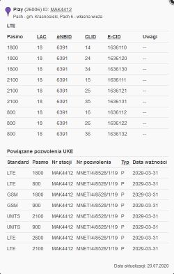

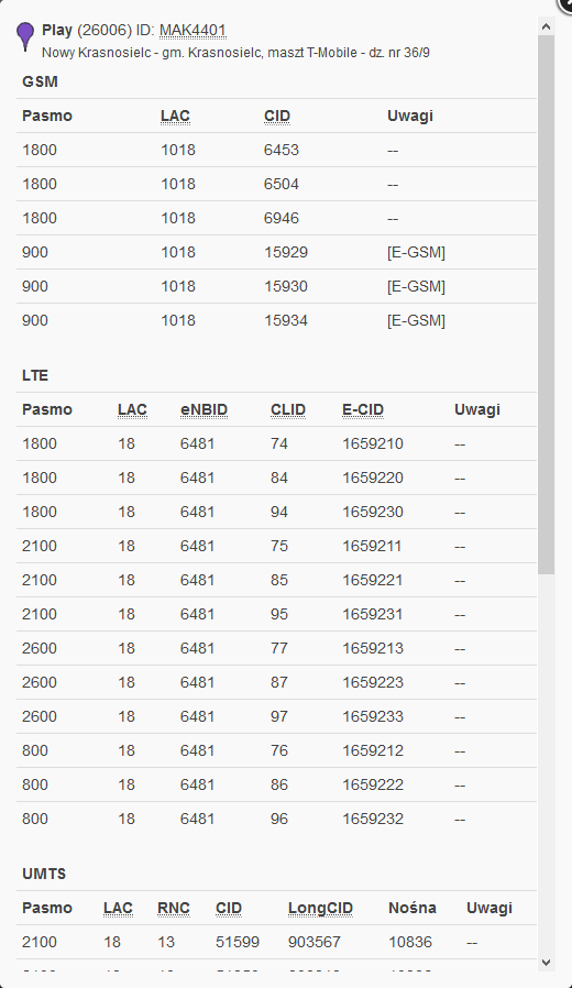

    BTS: Tabela informacyjna o pasmach GSM i LTE dla stacji BTS Play, ID: MAK4403

    Trochę czasu ci zajęło zanim trafiłó do ciebie to co napisałem ale nie do końca bo szmelc AKc2 wymieniłes na inne szerokopasmowe cudo techniki, B818 to też juz po latach nie jest dobry wybór bo to sprzęt bez wsparcia producenta ale to najmniejszy problem. Pasma podstawowego nie wymusisz za to odpowiada BTS, niski UL na LTE1800/2100 to skutek kiepskich parametrów sygnału oraz fatalnego poziomu SINR, BTS Play Drążdżewo ma 2 sektor na azymucie 130 czyli na ciebie.

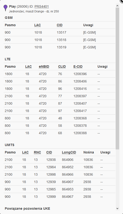

    matek451 dzięki za analizę. Zamieniłem na B818 bo taka się okazja nadarzyła, antenę założyłem w listopadzie 2020, dało to sporą poprawę nawet na B315. Ale teraz skoro zmieniłem na lepszy router to pomyślałem że i parametry będę miał lepsze. No są lepsze ale tylko częściowo bo upload jest słabszy. Czy da się coś zrobić? Może zmiana kierunku na Krasnosielc MAK4401? Jest bliżej o jakieś 2km ale kiedy podłączałem antenę (w 2020r) to wychodziły słabsze wyniki niż na Jednorożec PRS4401 (Drążdżewo MAK4403 wtedy jeszcze nie było) mimo różnicy 10km. Proszę o opinię bo niechce mi się wchodzić na dach przy tej pogodzie bez potrzeby.
