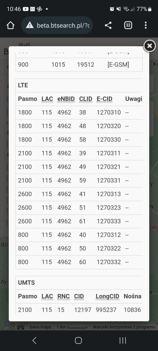

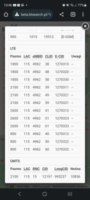

    krótki wstęp:
    Pacjent: B315 w Plus z bardzo niskimi opłatami za cały pakiet telefonów, internetu i telewizji.
    Loco: 51.949756, 20.296122
    Problem: mała stabilność prędkości łącza, na codzień z routerem w domu to 2Mbs w porywach do 6Mbs z dosyć częstymi przypadkami poniżej 1Mbs, najprawdopodobniej korzysta wtedy z LTE900 aero2
    Diagnoza laika: skraj zasięgu BTS
    Do rozwiązania:
    Chcę teraz, z Waszą i pewnie w szczególności kol. @matek451 dobrać antenę, która posłuży mi do obecnie istniejącego B315 tak, by w miarę możliwości posłużyła później do innego routera w sieci Play (coś z dobraną agregacją).
    Pewnie z Play osiągnąłbym znacznie lepsze wyniki już teraz, niestety jest to rewolucja ogromna, bo wymagała będzie przeniesienia również telewizji z satelitarnej na dvbt... długi temat, po prostu jakiś czas muszę zostać z plusem a chcę być przygotowany na play.
    Starałem się do tego przygotować i trochę poczytałem, ale nie zmienia to faktu, że jestem laikiem, dlatego jeśli czegoś brakuje - uprzejmie proszę o wskazanie co uzupełnić.
    Do BTS plus ok 4,5km. Jeśli maszt BTS plus jest wyższy niż 20m, to biorąc pod uwagę, że maszt kominowy z anteną będę miał na ok 6-7m to widoczność wygląda nieźle:
    Jaka antena zewnętrzna do routera Huawei B315 z LTE900?

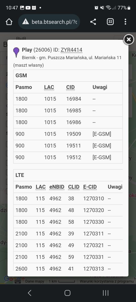

    Do BTS Play ok 3,5km. I tu widoczność trochę gorsza przez górkę po drodze:

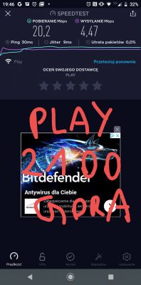

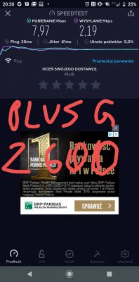

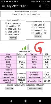

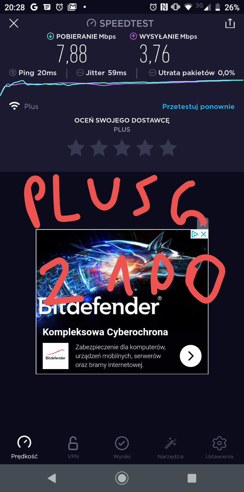

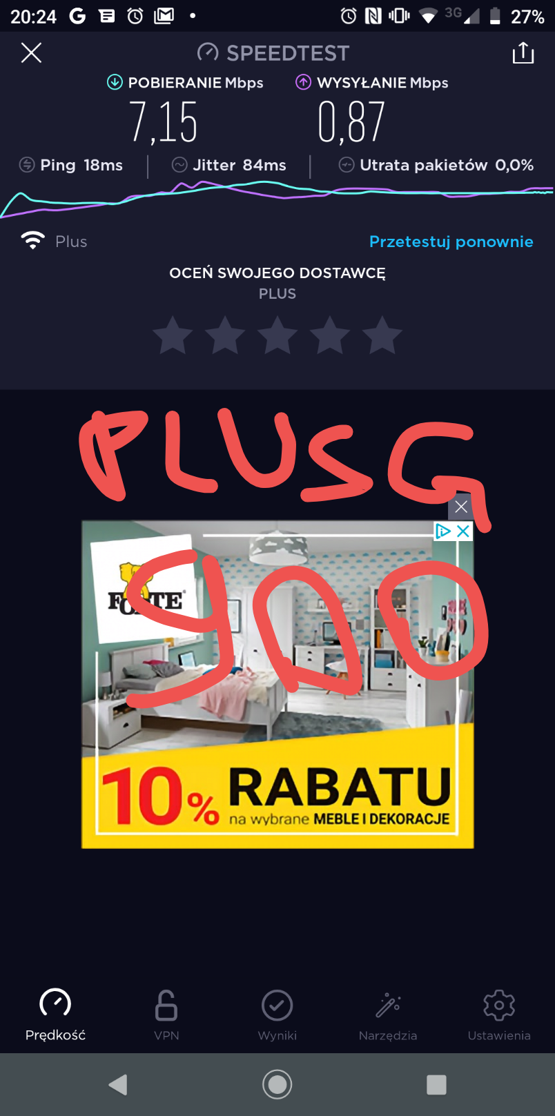

    I testy co udało się złapać stawiając router na oknie połaciowym (5m wysokości):

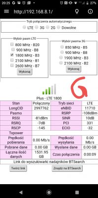

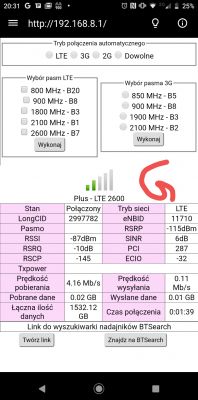

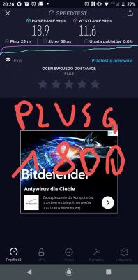

    PLUS:
    LTE900
    Jaka antena zewnętrzna do routera Huawei B315 z LTE900? Jaka antena zewnętrzna do routera Huawei B315 z LTE900?
    LTE1800
    LTE2100
    LTE2600

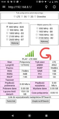

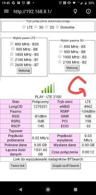

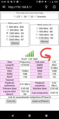

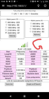

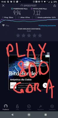

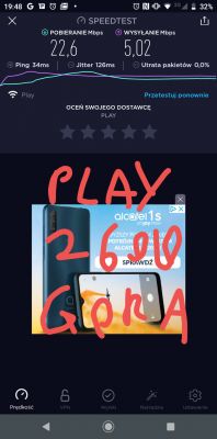

    PLAY
    LTE800
    LTE1800
    LTE2100
    LTE2600
    Możliwe jest dobranie anteny, która sprawdzi się w obu przypadkach ? (o zmianie kierunku anteny wiem, ze będzie wymagana)

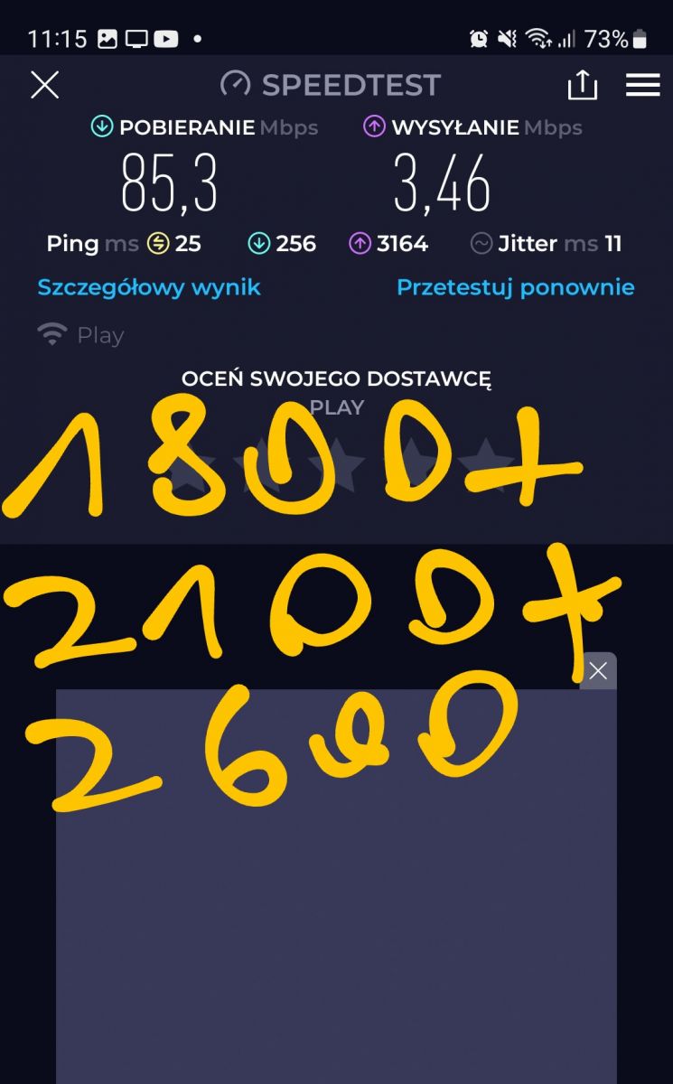

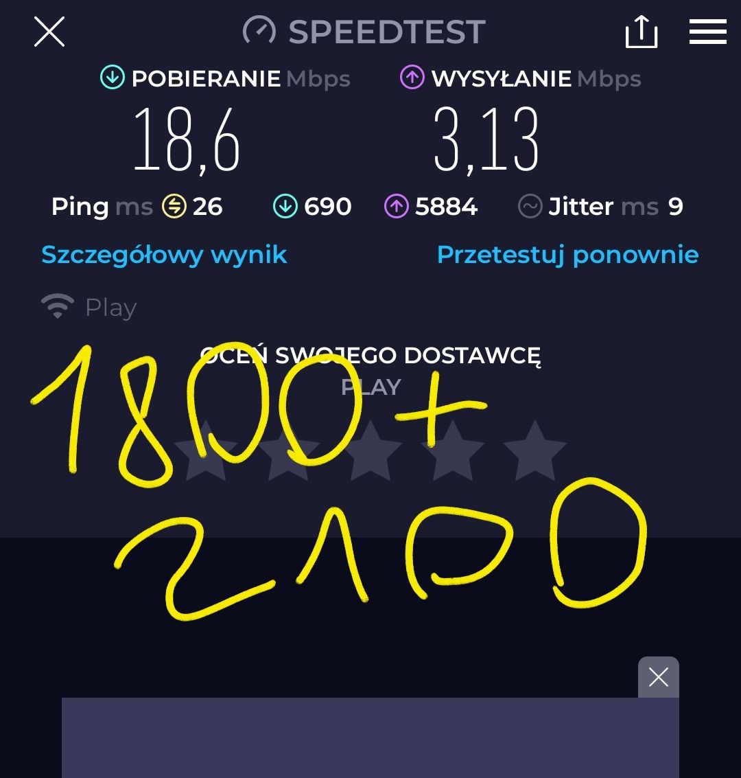

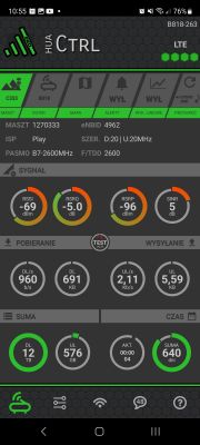

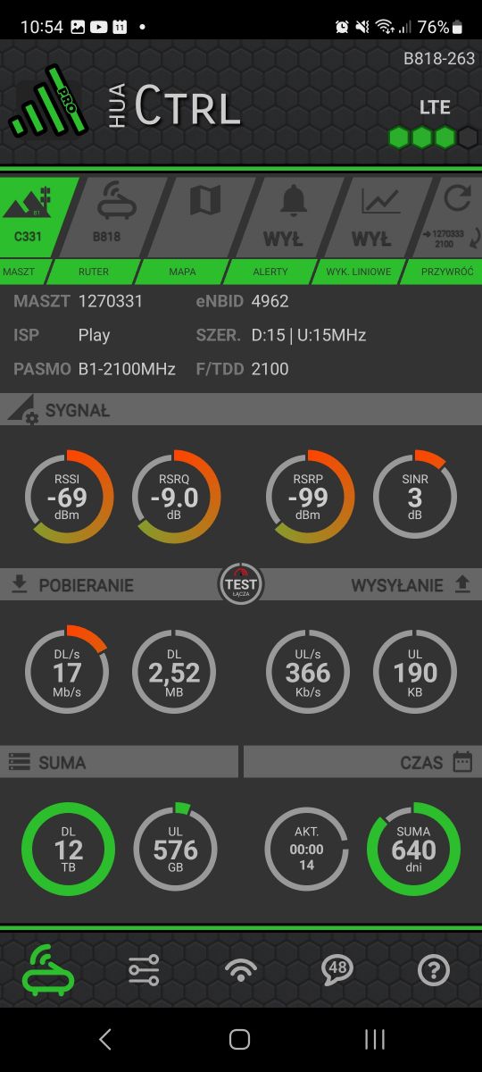

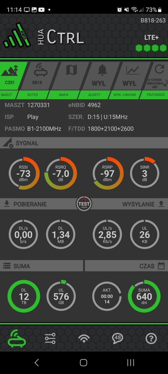

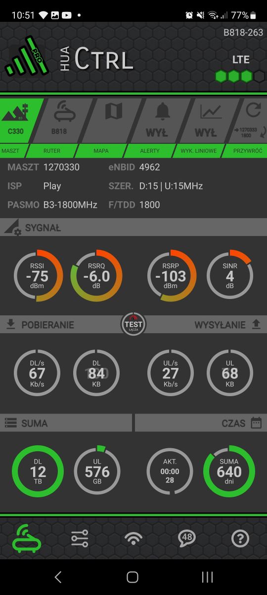

  • #13 20612817

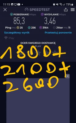

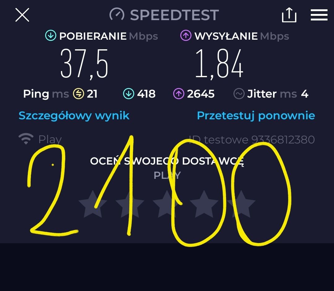

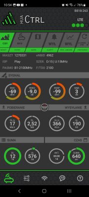

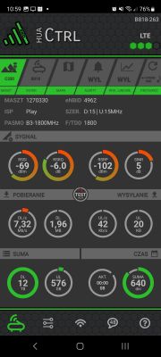

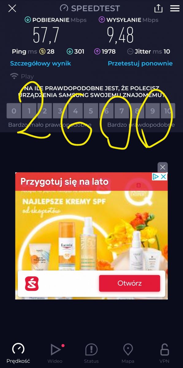

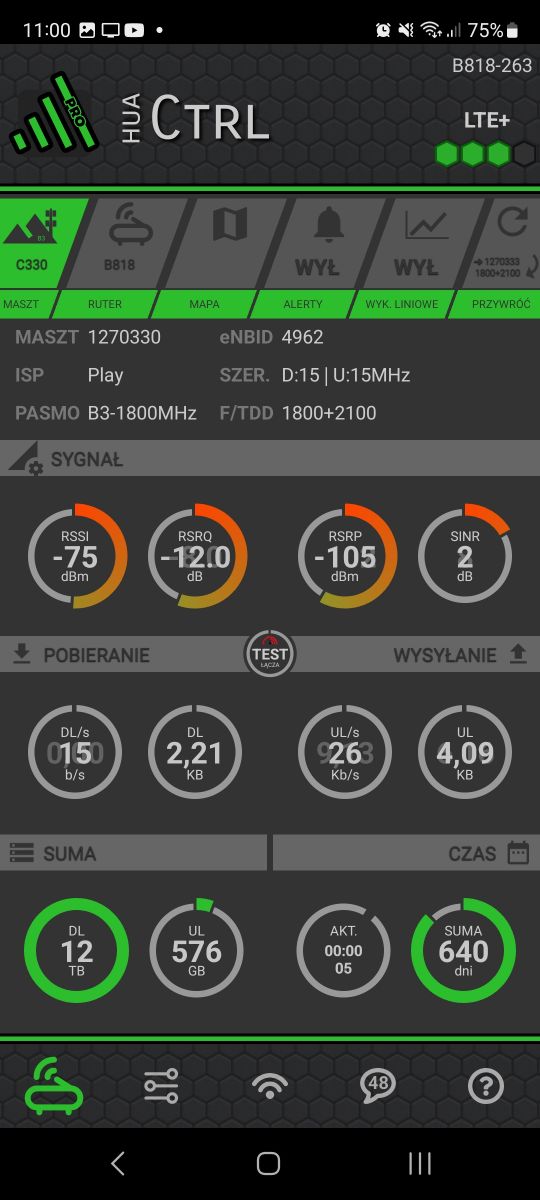

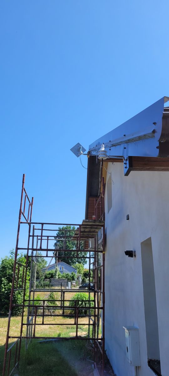

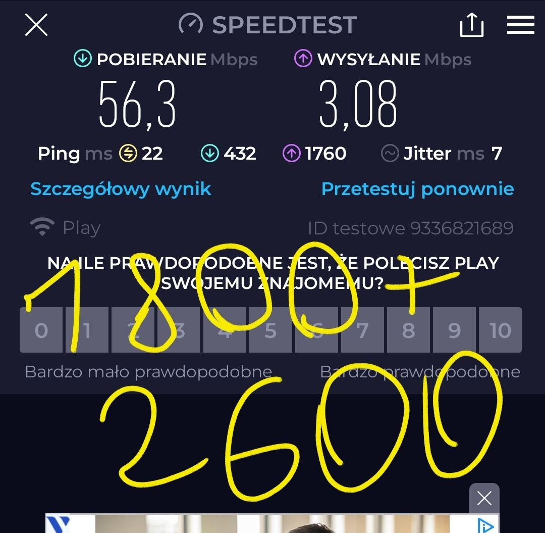

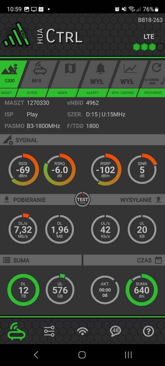

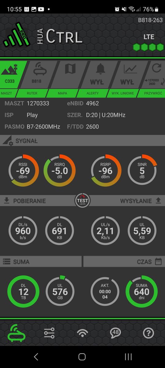

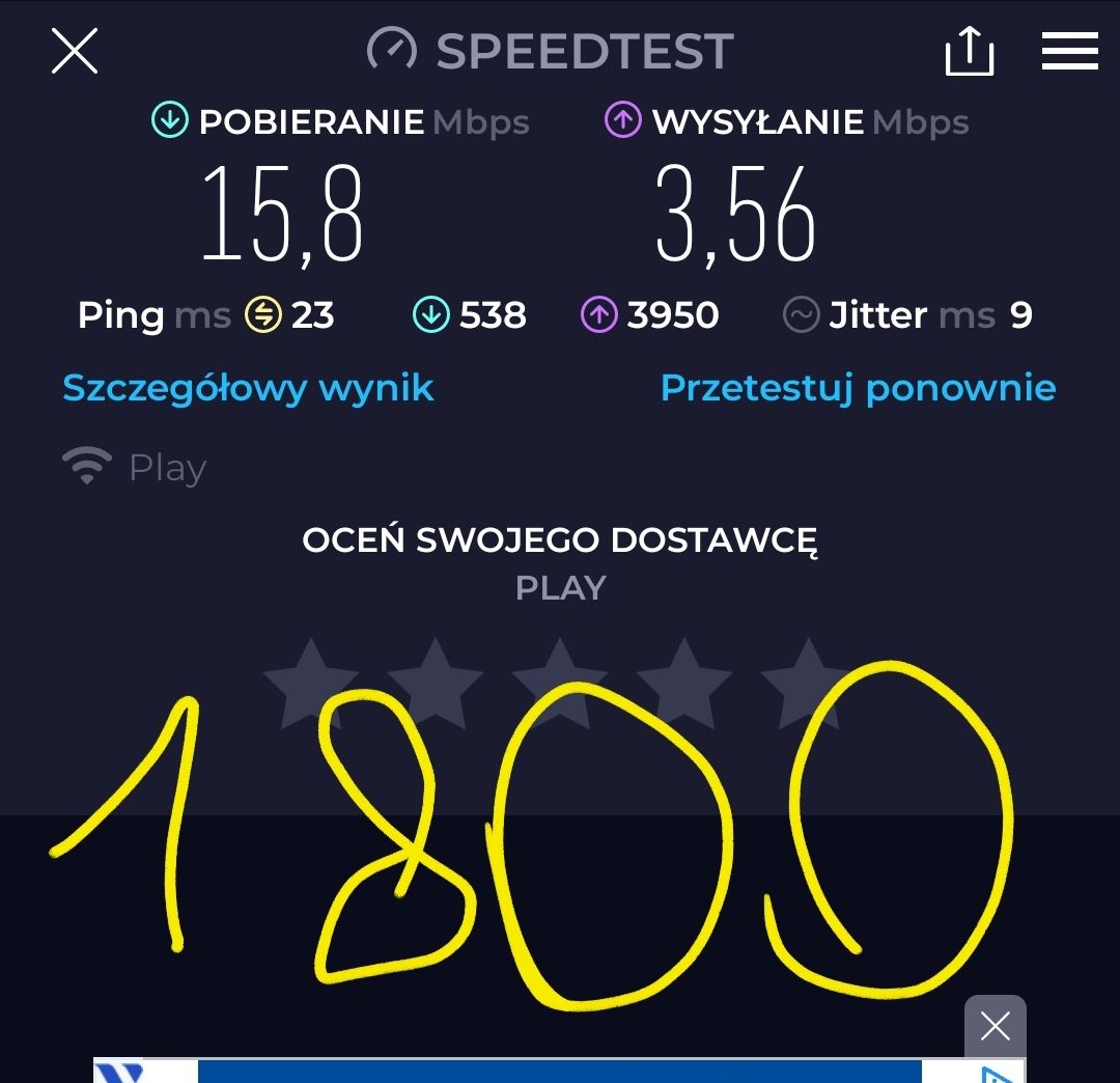

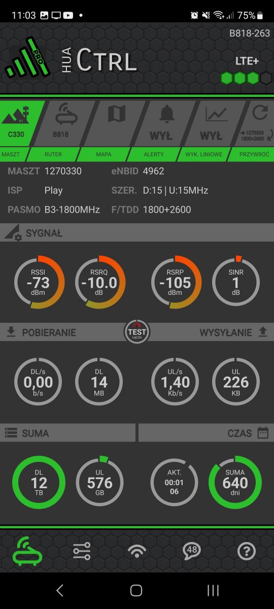

    sagerrak
    Posty: 19
    Ocena: 6

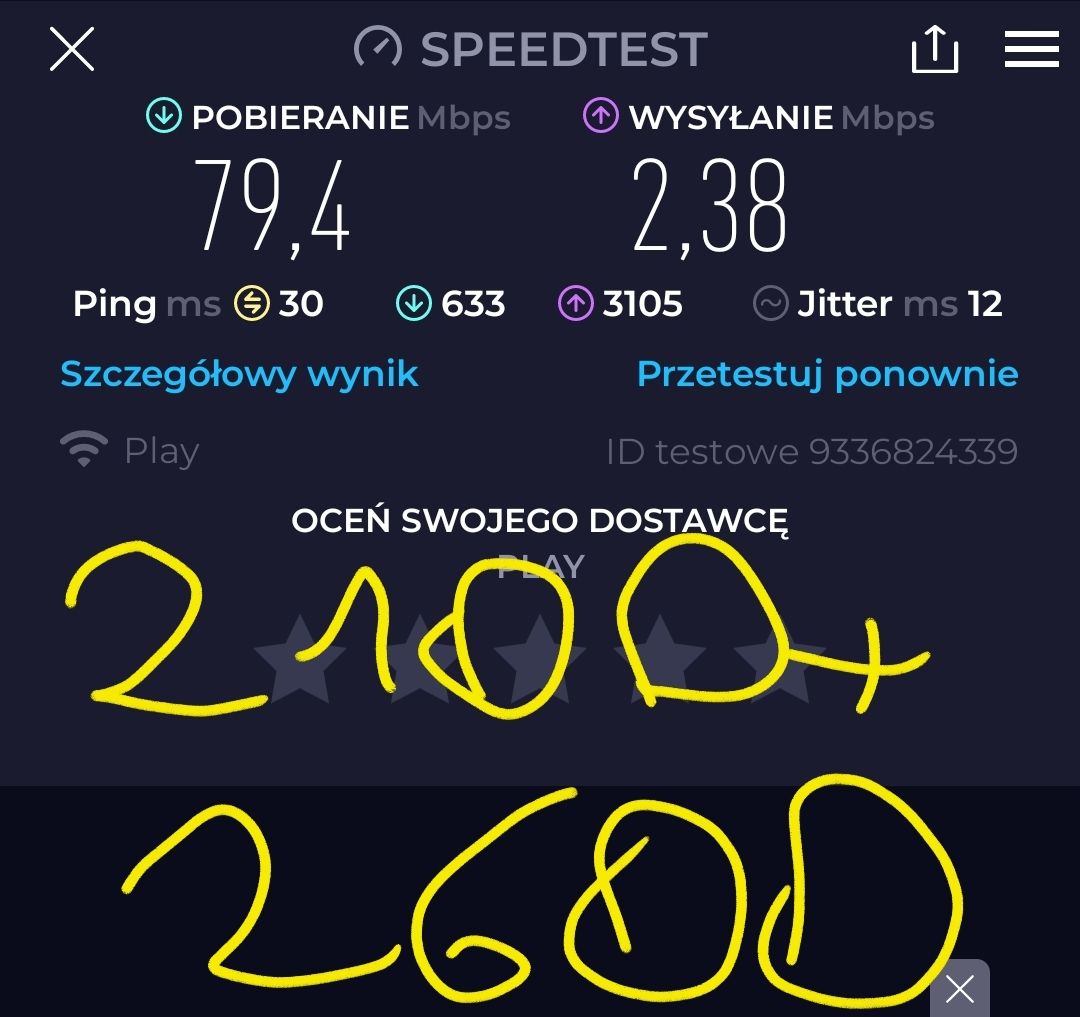

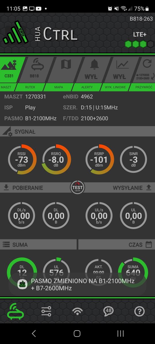

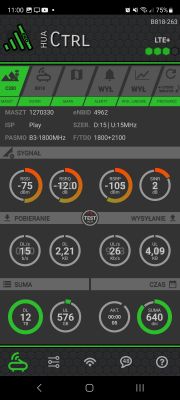

    >>18843570
    Pomóżcie dobrzy ludzie. Jakiś czas to wystarczało, prędkości po 100-130mbps na moje potrzeby to było dużo.
    Żona natomiast zaczęła zawodowo uploadować duże pakiety zdjęć na serwer. Przy takich słabych parametrach podczas ładowania praktycznie nie ma internetu. Wszystko się blokuje.
    Play , B818, antena cybertech 1800-2600 z zakutymi w antenie 15m przewodami.
    Antena z grubsza nakierowana na BTS:
    Wyniki:
    Jaka antena zewnętrzna do routera Huawei B315 z LTE900? Jaka antena zewnętrzna do routera Huawei B315 z LTE900? Jaka antena zewnętrzna do routera Huawei B315 z LTE900? Jaka antena zewnętrzna do routera Huawei B315 z LTE900? Jaka antena zewnętrzna do routera Huawei B315 z LTE900? Jaka antena zewnętrzna do routera Huawei B315 z LTE900? Jaka antena zewnętrzna do routera Huawei B315 z LTE900? Jaka antena zewnętrzna do routera Huawei B315 z LTE900? Jaka antena zewnętrzna do routera Huawei B315 z LTE900? Jaka antena zewnętrzna do routera Huawei B315 z LTE900? Jaka antena zewnętrzna do routera Huawei B315 z LTE900? Jaka antena zewnętrzna do routera Huawei B315 z LTE900? Jaka antena zewnętrzna do routera Huawei B315 z LTE900? Jaka antena zewnętrzna do routera Huawei B315 z LTE900? Jaka antena zewnętrzna do routera Huawei B315 z LTE900?
    Z racji że mam robotę rozgrzebaną i rusztowanie to mogę coś zmienić , żeby poprawić sytuację? Napewno mogę zrobić na krótszych kablach (nawet 3 m) , router w oknie szczytowym. Jestem zdesperowany .
    1. Czy zmiana anteny na inną ? Jaką
    2. Czy wyższy masz do anteny np 1m wyżej ma sens ?
    3. Czy antena musi być jakoś idealnie wycentrowana? Jak to zrobić kiedy ten HuaCtrl pokazuje zmianę parametru średnio co 3 sekundy ?
    Poradźcie coś proszę. Najlepiej konkretną antenę. I taryfę ulgową poproszę, nadal jestem zielony jak szczypiorek.
