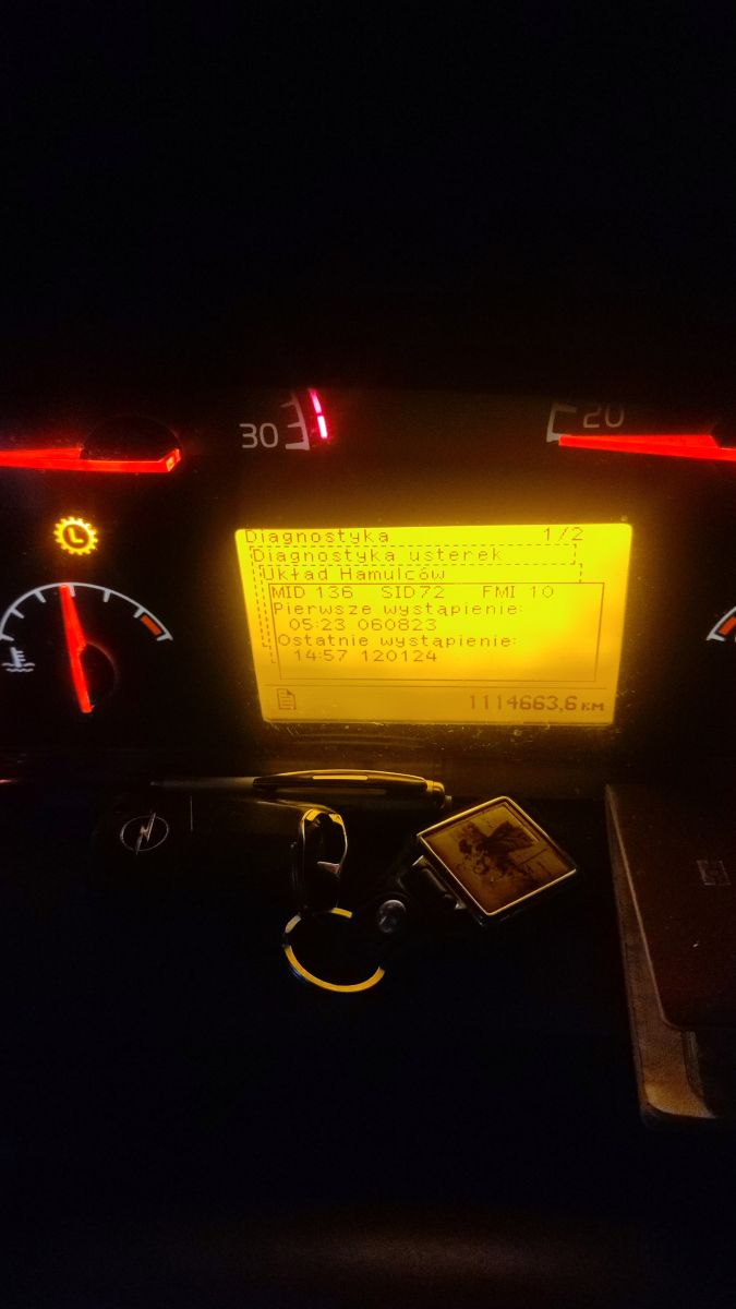

Volvo FM 9 2008 rok 400KM, MID136 SID72 Fmi10, problem z dodawaniem gazu
golbajanusz03 12 Sty 2024 14:10 735 14
✨ Użytkownik zgłasza problem z Volvo FM 9 z 2008 roku, który objawia się odcinaniem gazu podczas przyspieszania, szczególnie gdy silnik jest zimny. Dodatkowo, na desce rozdzielczej pojawia się komunikat o konieczności sprawdzenia układu hamulcowego oraz błąd MID136 SID72 FMI10, sugerujący różnicę grubości klocków hamulcowych. Uczestnicy dyskusji wskazują na możliwość uszkodzenia czujnika grubości klocków lub konieczność kalibracji po wymianie klocków hamulcowych, co jest wymagane w modelach Volvo od 2000 roku. Użytkownik planuje podłączyć samochód do komputera w celu kalibracji i sprawdzenia grubości klocków.
