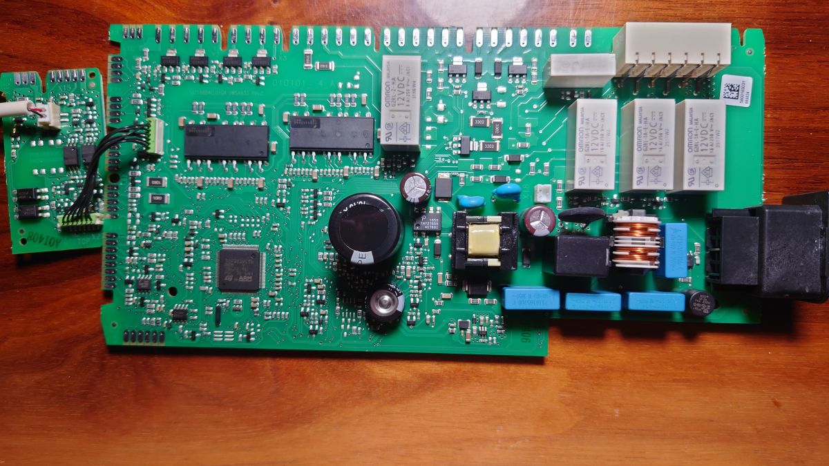

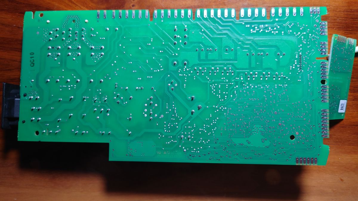

    Świeci się któryś LED, wyświetlacz? Jeśli nie to najprawdopodobniej uszkodzony zasilacz na płytce modułu sterującego(Po prawej stronie zmywarki, na dole, z tyłu). Wyjmij moduł (najpierw zdjęcia jak podłączone są do niego przewody!) i daj dobre zdjęcia płytki (obie strony PCB) po wyjęciu jej z plastikowej obudowy.

    W załączeniu zdjęcia płytki. Bezpiecznik sprawny, NTC 22, ma ok. 26,5 Ω, więc być może poprawnie, bo ciężko mi określić temperaturę pomieszczenia i charakterystyka powiedzmy, że pokrywa się z przedziałem 18-22 stopnie.
    Płytka drukowana zmywarki z komponentami elektronicznymiWidok spodu płytki PCB ze ścieżkami i punktami lutowniczymi.
    Napięcia na kondensatorach koło TNY podam już jutro, bo dziś nie dam rady więcej zdziałać. Tylko pytanie, czy jeśli padała pompa, to czy wtedy zmywarka startowałaby poprawnie z błędem, czy zwarcie na niej może być przyczyną nie startowania całości? Zmywarce już wcześniej zdarzało się kończyć cykle z niewielką ilością wody w środku, więc sprawdzę jeszcze dla pewności samą pompę, o ile znajdę jej przewody w wiązce lub dokopię się do jej konektorów we wnętrznościach zmywarki.
    Na obu elektrolitach 0V, pompa wody brudnej wydaje się w porządku- 6k Ohm i 3 wyprowadzenie ochronne jak mniemam. Napięcie 230V pojawia się za złączem zasilającym na PCB.

    Czyli w miejscu zaznaczonym strzałkami jest po 0V DC? Sprawdziłeś bezpiecznik, okrągły, czarny przy gnieździe zasilania? Sprawdź również warystor(Link).
    Obie pompy, myjąca i spustowa są zasilane z inverterów(duże układy scalone na płycie)
    Widok na tylną stronę płytki drukowanej z zaznaczonymi strzałkami.

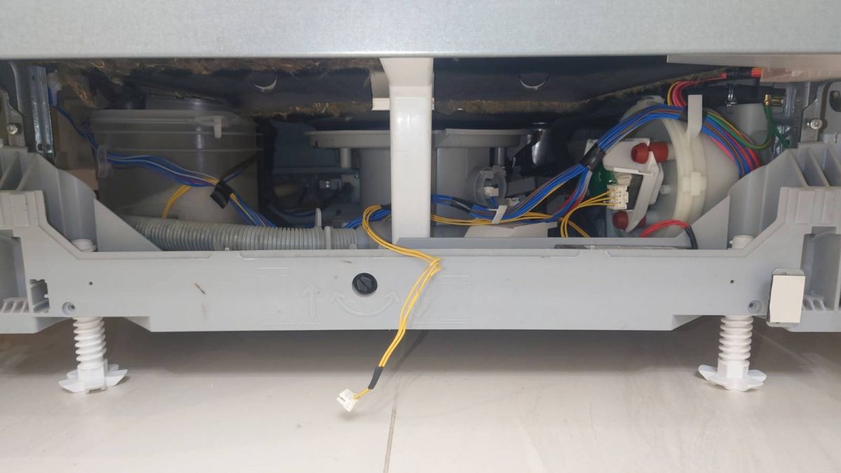

    Wnętrze dolnej części zmywarki Bosch z widocznymi przewodami i elementami technicznymi.
    Zlokalizowałem tylko moduł bezprzewodowy (ten jednak jest trochę bardziej ku prawej), reszta natomiast nie wydaje się nosić znamion SMM o ile tak wygląda on w tym modelu:
    https://www.bosch-home.pl/sklep/10026020#/Tabs=section-fitsappliance/
    Nie znalazł się też na liście części Bosch'a, ale jak i moduł PU więc może i nie ma czego szukać:
    https://www.bosch-home.pl/supportdetail/produ...33#/Tabs=section-spareparts/Togglebox=tb0660/

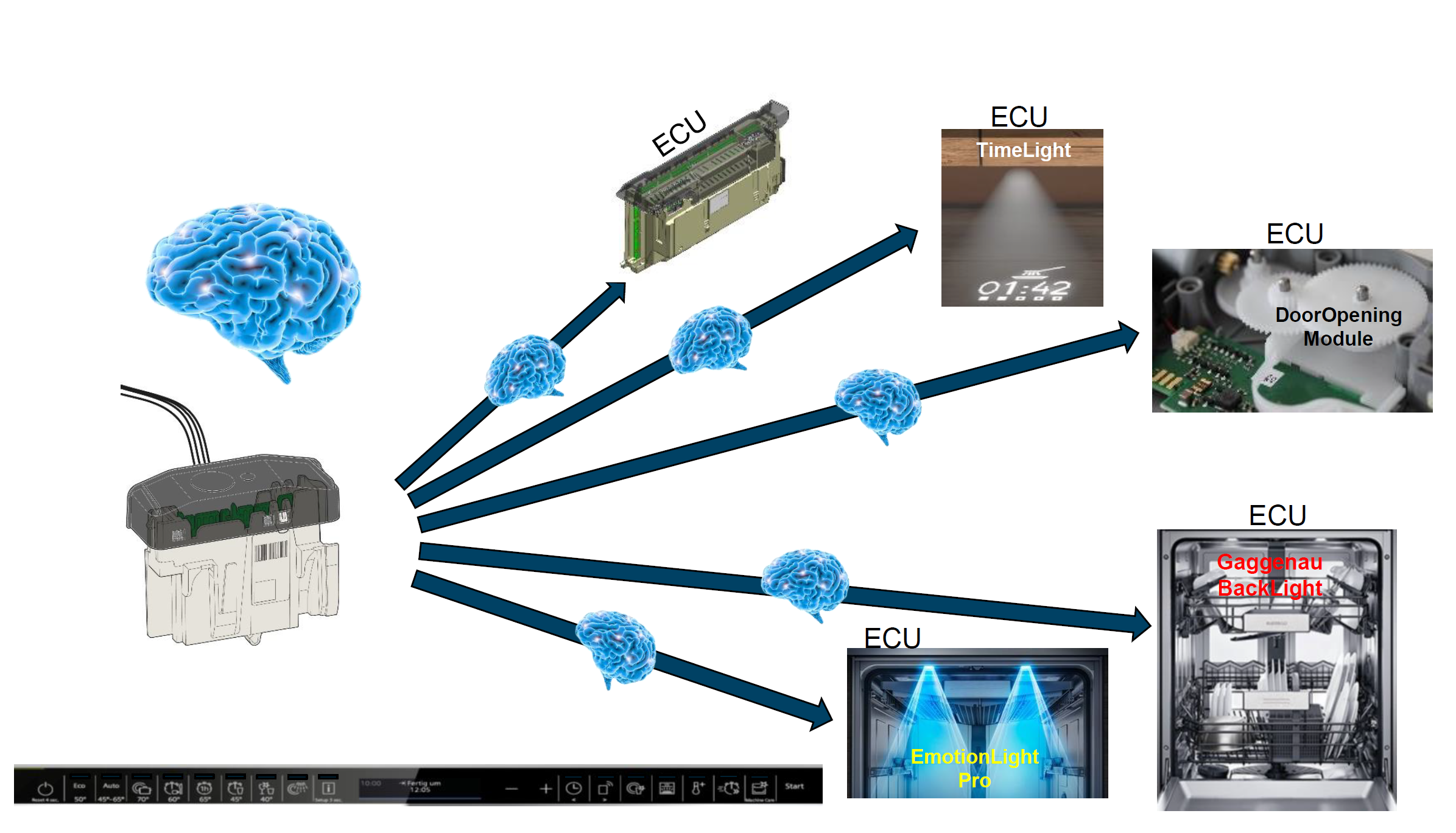

    SMM to ten mały moduł z czerwonymi kablami!
    Schemat połączeń modułów ECU z urządzeniami.
    "Patrzajta" na propagandową grafikę.
