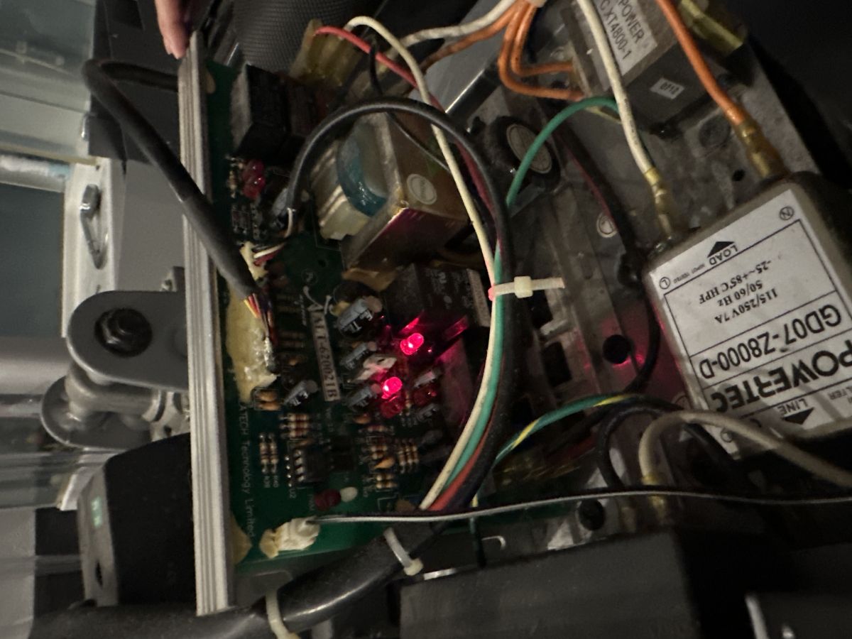

    Bieżnia York fitness T101 wyświetla błąd L5 (LS). Problem ogólnie znany: sterownik nie widzi impulsów z czujnika obrotów. W takim też kierunku była pierwsza naprawa: wymiana czujnika Halla. Niestety nic to nie dało, a błąd LS jest jako wtórny problem. Podstawowa sprawa to brak napędu taśmy. Pomimo swobodnego obracania się całej mechaniki taśma co najwyżej drgnie po wystartowaniu programu.
    Zgodnie z YT sprawdzone zostały tranzystory mocy. Są sprawne. Zamontowane są IRFP460. Po wystartowaniu programu kontrolki zaświecają się jak na poniższym zdjęciu; coś jakby sterownik nie widział silnika lub widział ale zwarcie na nim.
    Zbliżenie na obwód sterownika bieżni York fitness T101 z zapalonymi diodami LED.

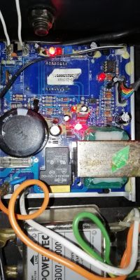

    Mam podobny problem L5
    Moja bieżnia to t202
    Robert
    Wnętrze urządzenia elektronicznego z widocznymi przewodami i komponentami.

    >>20905467 Okazało się że uszkodzony był tranzystor T4 (na zdjęciu na środku tuż nad średnim elektrolitem). Zasada jest taka że przez 100R wstępnie ładuje się ten duży elektrolit i jak bieżna nie jest zacięta to po chwili zasilanie dopina się bezpośrednio przez przekaźnik (odpowiednik reloploskiego R40N).

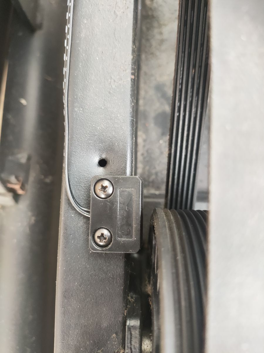

    Natomiast co do błędu L5 to jest to brak impulsów z czujnika Hall-a. Podstawowa i częsta usterka to zerwanie przewodów do czujnika, awaria czujnika albo oderwanie się magnesu z koła pasowego. Trzeba by wykonać diagnozę powyższych zanim płyta będzie demontowana.

    czujnik sprawny. tranzystory, tyle co możnabyło sprawdzić wyglądają ok. PG nie podaje napięcia na przekaźnik, napisze moze później jaki pomysł na naprawę tego.

    Wszystkim zarządza moduł (czarna kostka od spodu). Zdarzają się usterki tego modułu, ale zdecydowanie częściej lecą elementy dyskretne.
    Pytanie, które diody (kontrolki) świecą przed wystartowaniem programu, a które w trakcie próby uruchomienia bieżni?

    u mnie może jest troche inna płyta głowna, bo ja mam model T202.
    diody świecą te co na zdjęciu wyżej.
    kolega mega zaangażowany sprawdził wszystkie elementy co dało się sprawdzić miernikiem, wylutowując i wlutowując kazdy. wszystko wygląda że jest ok, inne układy nie mają zwarć. Wymyślił że brutalnie poda napięcie na przekażnik (kabel włącznik),
    - niestety porażka - wywala bezpiecznik w domu.
    chyba wystawie bieżnie na części na olx.

    Zwarcie w obwodzie zasilania silnika. Może to być przetarcie okablowania, zwarcie w silniku, na MOSFET-ach mocy (IRFP460). Sprawdziłbym elektrolit na 450V.
    Takie próby robi się włączając w szereg klasyczną żarówkę 100W. Jeśli świeci pełnym blaskiem - mamy zwarcie.

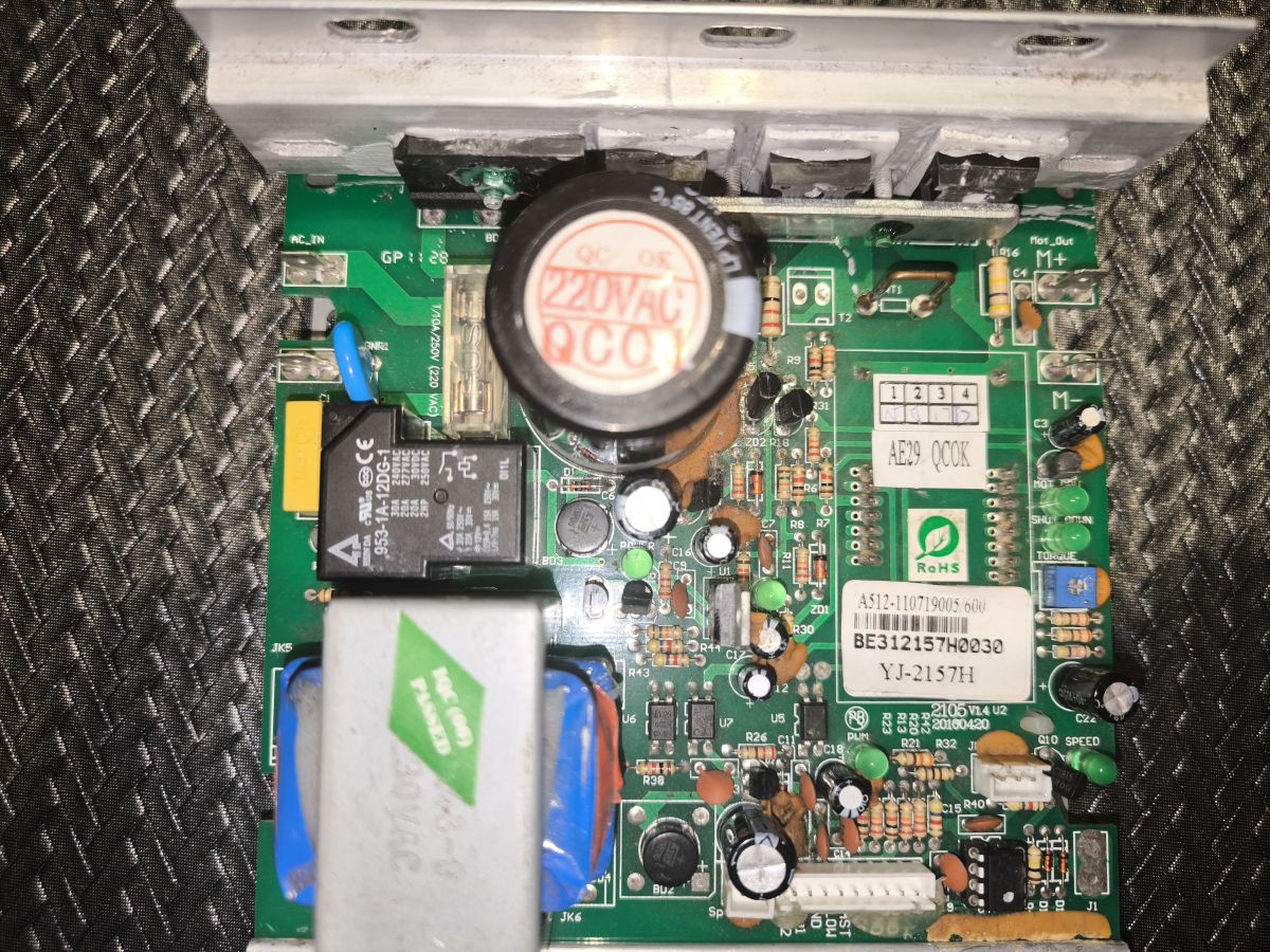

    Witam, mam tą samą bieżnię i ten sam problem. Nieraz zdarza się tak, że bieżnia wystartuje normalnie i pracuje z pełną prędkością, a niekiedy taśma ruszy na sekundę i staje, po czym wskakuje błąd LS. Wymieniłem już tranzystory IFRP460 na nowe. Nie mogę zlokalizować tego tranzystora T4, czy możesz mi pomóc? Załączam zdjęcie mojej płytki.
    Zdjęcie płytki drukowanej z elementami elektronicznymi, w tym kondensatorami i tranzystorami.

    Czy możesz konkretnie wskazać który? Obejrzałem wszystkie i na żadnym nie ma oznaczenia T4, nie jestem może mistrzem, jeśli chodzi o elektronikę, ale myślę, że uda mi się go samodzielnie wymienić.
    Myślisz, że objawy, które wskazałem, tzn. że bieżnia czasami działa normalnie, mogą wskazywać na ten tranzystor?

    Raczej nie, bo po jego uszkodzeniu (T4) bieżnia ciągle miała błąd LS.
    Trzeba by szukać od początku; czyli od czujnika Hall-a i magnesu które to są przy kole pasowym. Jeśli tam wszystko jest OK to warto sprawdzić sam silnik. Ten powinien wystartować już z akumulatora 12V.

    Tak to ten tranzystor. Polecam wymienić na BC337, ma dużo większy prąd kolektora. Jedyna niedogodność to inny rozkład wyprowadzeń. Trzeba będzie przygiąć nóżki BC337.

    Czujnik przykręcony do ramy obok koła pasowego i wielorowkowego paska w urządzeniu

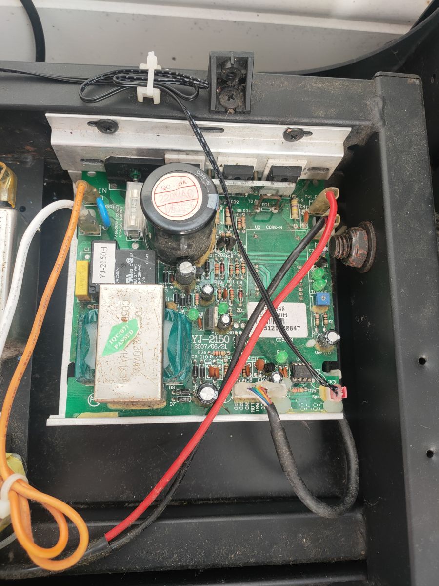

    Witam. Mam problem w bieżni T101 York. Wyskoczył błąd L5, bieżnia w ogóle po błędzie nie startuje. Wymieniłem czujnik prędkości i nadal nic. Czy macie pomysł, co jeszcze może być nie tak? Z góry dzięki za każdą pomoc.
    Nie wiem, jak w tym modelu zrobić reset: czy jest to kombinacja przycisków, czy wystarczy tylko wtyczkę z gniazdka wyciągnąć na parę minut.
    Płyta sterująca zasilania w obudowie urządzenia, z kondensatorami, przekaźnikiem i podłączonymi przewodami
