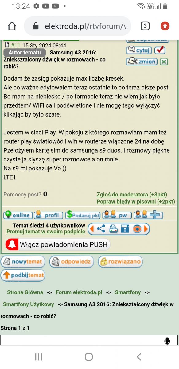

    Dodam że zasięg pokazuje max liczbę kresek.
    Ale co ważne edytowałem teraz ostatnie to co teraz pisze post. Bo mam na niebiesko / po formacie teraz nie wiem jak było przedtem/ WiFi call podświetlone i nie mogę tego wyłączyć klikając by było szare.
    Jestem w sieci Play. W pokoju z którego rozmawiam mam też router play światłowód i wifi w routerze włączone 24 na dobę
    Pzełożyłem kartę sim do samsunga s9 duos. I rozmowy piękne czyste ja slyszę super rozmowce a on mnie.
    Na s9 mi pokazuje Vo ))
    LTE1

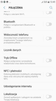

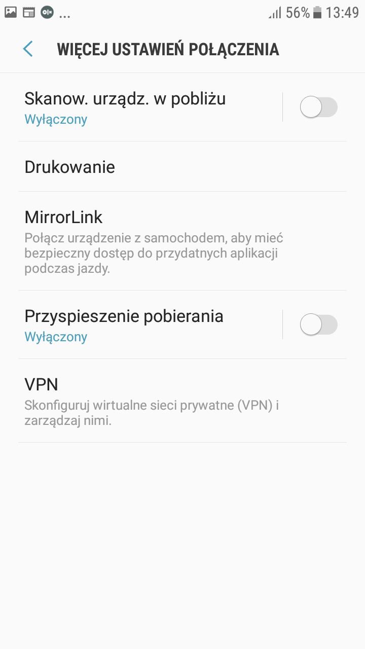

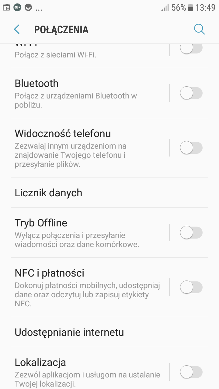

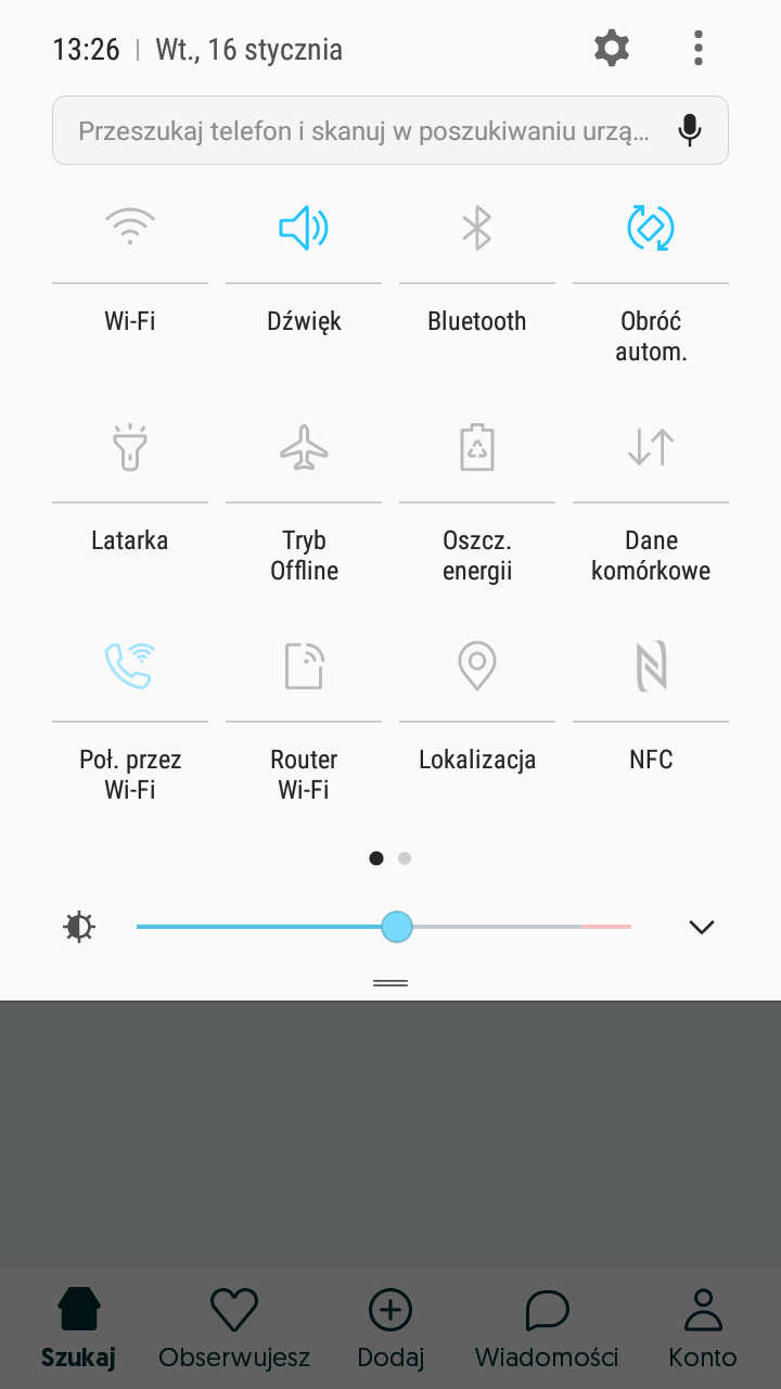

    Zrzut ekranu forum dyskusyjnego o problemach z dźwiękiem na Samsung A3 2016. To screen z samsung s9 duos z moją kartą sim z play działa super.
    A poniżej screen a3 2016 z wyjętą kartą sim i ikoną wifi call którą cały czas niebieska nie mozna jej zrobić szarej
    Zrzut ekranu z telefonu z systemem Android pokazujący panel szybkich ustawień.
    Ja mam android 7.0 od Play na a3 2016.
    Nie mam w nim opcji ustawiania połączeń żadnych.
    Zrzut ekranu z ustawień połączeń na telefonie z Androidem.
    Zrzut ekranu ustawień połączeń na smartfonie Samsung.
    Może to ten router wifi od Play jest winny?
    >>20909331
    Nie mogę WiFi call wyłączyć cały czas się na niebiesko świeci.

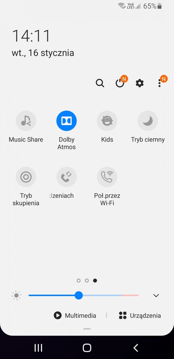

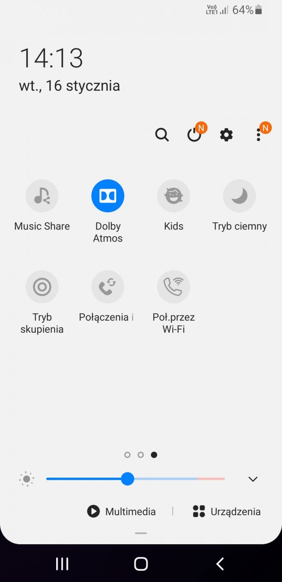

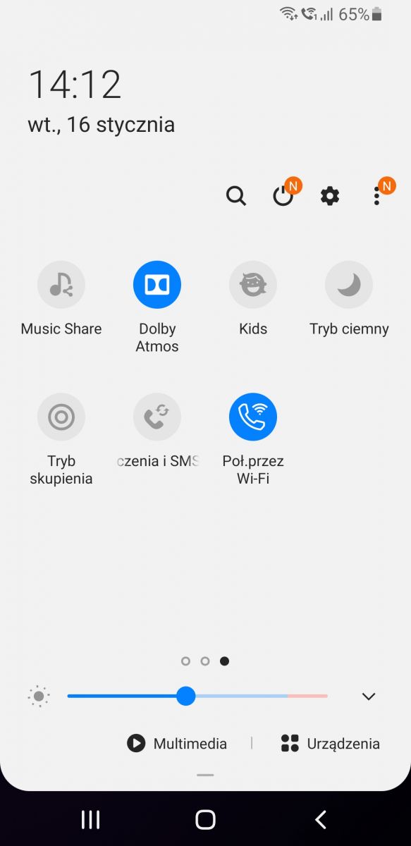

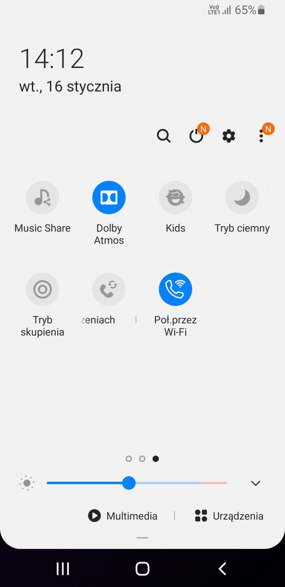

    Dla pełnej diagnozy rzucam screeny z samsunga s9 codziała dobrze z moją kartą sim po przełożeniu z a3 2016.
    Screeny 4 kombinacji
    Dwóch gdy WIFi / to do korzystania z routera do internetu/ on/off.
    I dwóch co WIFiCall on/off
    Zrzut ekranu z Samsung Galaxy S9 z kartą SIM i opcjami szybkiego dostępu. Zrzut ekranu z telefonu Samsung z widocznym paskiem szybkich ustawień, gdzie ikona Poł. przez Wi-Fi jest podświetlona. Zrzut ekranu panelu ustawień szybkich na Samsung S9 z włączonym połączeniem przez Wi-Fi. Ekran ustawień Galaxy z aktywną ikoną Poł. przez Wi-Fi. Zrzut ekranu ustawień szybkiego dostępu na Samsungu z widocznymi ikonami, w tym Poł. przez Wi-Fi. Ekran Samsunga S9 z włączoną opcją połączeń przez Wi-Fi Zrzut ekranu z telefonu Samsung z włączoną funkcją połączenia przez Wi-Fi. Interfejs Samsung Galaxy S9 z włączonymi funkcjami, w tym Dolby Atmos i Połączenia przez Wi-Fi.
