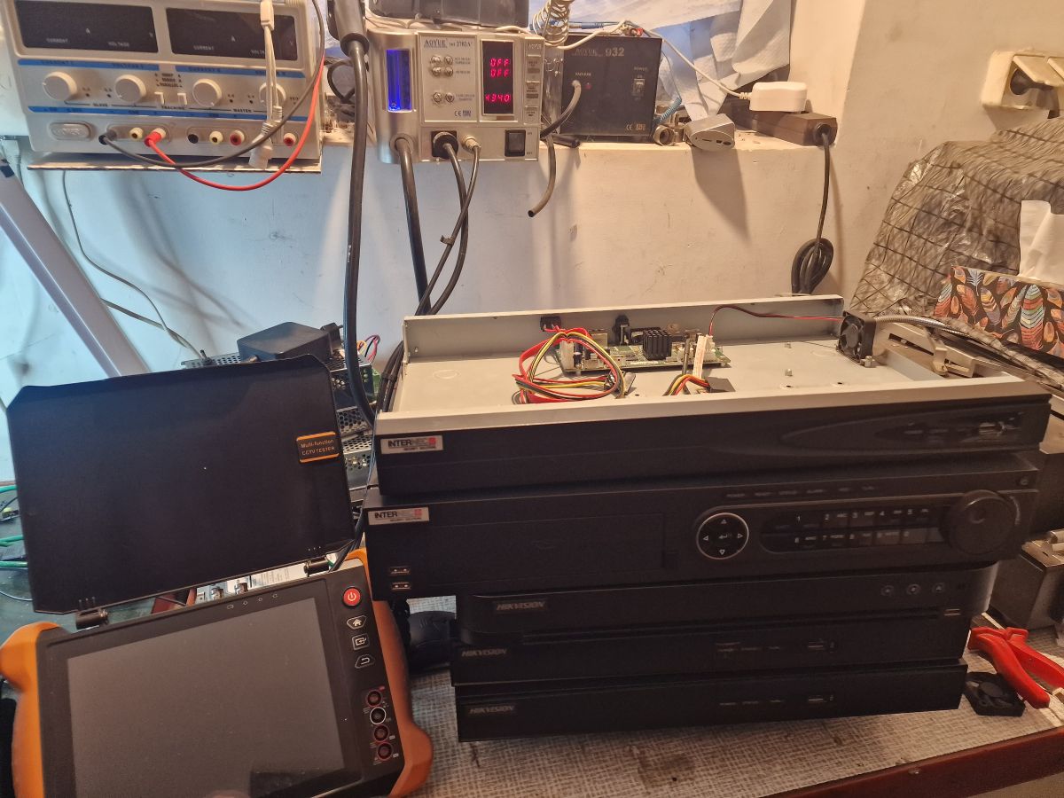

    Hej,
    Czy ktoś z Was spotkał się już może z taką przypadłością rejestratorów HIK'a?
    Mam ich już kilkanaście i ta sama przypadłość. Rejestratory 4-7 letnie - dotyczy to IP oraz DVR 'ów do kamer analogowych (bez znaczenia).
    Rejestrator po kilku latach pracy "nie podnosi się" - czarny ekran. Standard - zasilacz lub kondensatory, w kilkunastu przypadłych sprzęt wraca do życia po wymianie w/w elementów ale mam już kilkanaście które nie wstają mimo próby wgrania im nowego FW procedurą awaryjną - TFTP server'em.
    Rejestrator po włączeniu powinien startować jako 192.0.0.64 i szuka firmware z urządzenia 192.0.0.128 (wiadomo dalej o co chodzi)... kilka w ten sposób "wstało" ale od pewnego czasu i z tym pojawia się problem. Rejestrator startuje, jest aktywność sieci (dioda RX/TX) ale niestety nic dalej się nie dzieje. Zero jakiejkolwiek reakcji ani obraz na D-sub ani HDMI :/ , rejestrator nie pobiera FW.
    Mam takich już kilkanaście i szkoda mi się ich pozbywać - są w niezłym stanie. W załączniku foto poglądowe małej ich części.
    Stosy rejestratorów HIK z problemami technicznymi. Zdjęcie kilku rejestratorów HIK na stole warsztatowym z otwartą obudową jednego z urządzeń.
    Może wiecie jak sobie z tym poradzić?
    Niestety nie mam dostępu do FW w wersji .bin - chciałem spróbować w programować bezpośrednio na "kość".
    Z Góry dzięki za zainteresowanie.
