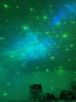

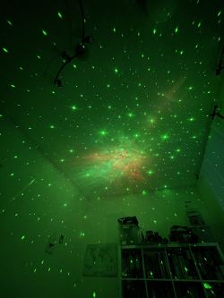

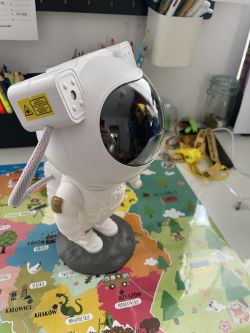

    Dzień dobry, potrzebuję Państwa opinii na temat zabawki z laserem. Synek dostał ostatnio zabawkę, projektor gwiazd, gwiazdy są wyświetlane przez laser. Mam wrażenie, że ten laser jest zbyt mocny i jego promienie odbijają się od sufitu. Zabawka posiada niby certyfikat ale i tak boję się, że jak synek będzie patrzeć na te gwiazdki to popsuje sobie wzrok. Proszę o Waszą opinię. Wysłałam zdjęcia, żeby Państwo zobaczyli mniej więcej jak to wygląda. Ostrzeżenie dotyczące promieniowania laserowego na białej zabawce. Zabawka w kształcie astronauty na mapie Polski, stanowiąca projektor gwiazd z laserem. Zielone i niebieskie punkty świetlne wyświetlone na suficie i ścianach w ciemnym pokoju. Zielone punkty świetlne projektorują się na ścianach i suficie pokoju, tworząc efekt gwiezdnej projekcji.

    Swiatlo odbite od scian lub sufitu jest calkowicie bezpieczne.
    Ewentualne bezposrednie spojrzenie w obiektyw urzadzenia moze byc jednak szkodliwe. dlatego masz ostrzezenie na zoltej naklejce w jezyku chinenglish aby tam nie spogladac. Jesli upierasz sie aby mu te gwiazdki serwowac, to ustaw to tak aby nie mogl spojrzec bezposrednio w obiektyw.

    Zgodnie z informacją ostrzegawczą jest to urządzenie laserowe klasy 2. Zgodnie z normami urządzenia tej klasy emitują światło laserowe o stosunkowo niskiej energii - ponieważ ściany mają niską zdolność odbijania światła, wiązka odbita nie powinna być szkodliwa. Natomiast zgodnie z normą światło laserów klasy 2 przy bezpośrednim patrzeniu w obiektyw wprawdzie nie powoduje natychmiastowego uszkodzenia wzroku, natomiast długotrwałe wpatrywanie się w taką wiązkę może powodować oślepienie i w dalekiej konsekwencji może nie być całkowicie obojętne dla wzroku. Nawiasem mówiąc laser w tej zabawce jest podobnej klasy co powszechnie wykorzystywane lasery we wskaźnikach dydaktycznych używanych w szkołach do wskazywania różnych rzeczy na tablicach czy ścianach. Tak więc zgadzam się z kolegą wyżej że ta zabawka powinna być bezpieczna.
    Jednak tutaj przydałaby się jeszcze jedna uwaga - żadnego światła laserowego, nawet z laserów uznawanych za bezpieczne, nie wolno obserwować przez przyrządy optyczne typu szkło powiekszające, soczewki itp. - takie przyrządy mocno skupiają wiązkę światła i może ona osiągnąć wtedy moc niebezpieczną dla wzroku.
    Ściany tak. Ale na drodze wiązki może się znaleźć lustro lub szyba. A tu już odbicie wygląda inaczej. Oczywiście uszkodzenia wzroku w takich skrajnych przypadkach to jeden na miliony ale jest to możliwe a ja na przykład nie chciał bym by moje dziecko było tym "wylosowanym". Tym bardziej że większość chińskich certyfikatów można jedynie jako papier toaletowy użyć
